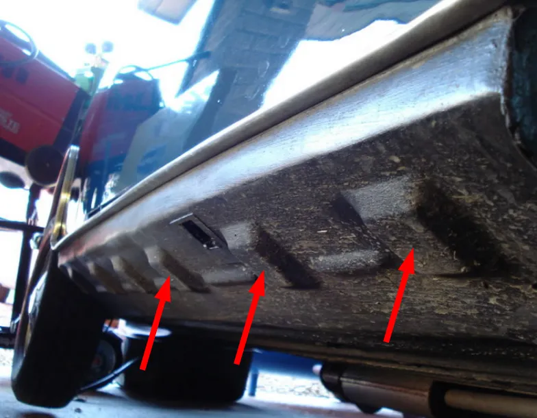

    Schweller
    wofür sind die im Bild gezeigten "Nasen" im Schweller zuständig? Ich habe gesehen, dass diese bei Reparaturblechen nach unten hin offen sind.

    diese "nasen" dienen zur belüftung des schwellers. hier kommt es durch schwitz, bzw. kondenswasser aber auch durch eindringendes regenwasser (zb. über den türoffenhalter) zu feuchtigkeit. diese soll über die öffnungen wieder entweichen können.
    bei dem im bild gezeigten 9" reparatur schweller ist dies leider nicht der fall, dh. im schlimmsten fall rottet das material darunter noch schneller weg...

    Will heissen, nicht nur bei den (originalen) Reparaturblechen sind die offen, sondern auch ab Werk. Der Mini im Bild hat also schon mal neue Schweller bekommen.

    Vielen Dank für die schnellen Antworten. So etwas in der Art habe ich mir schon gedacht!
    Mein Mini hat überhaupt keine "Nasen". Wenn ich das richtig verstehe ist das 1. ein Reparaturblech und 2. eine ungeeignete Reparatur! Da ich ich eh in einer Komplettrestauration inkl. Lackierung stecke, wäre es also zu empfehlen, diese durch ein vernünftiges Reparaturblech zu ersetzen?

    absolut richtig!
    raus mit den ollen schwellern und zwei originale hinein!
    das wird dir der mini danken durch lange rostfreiheit und gesteigerten wiederverkaufswert (für den fall der fälle)
