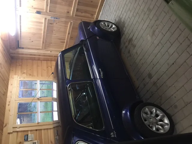

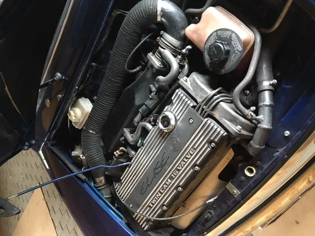

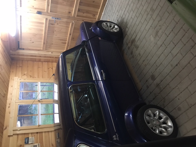

    Was nun? Nach einiger Internetrecherche habe ich mich dazu entschlossen meinen Mini MPi umrüsten zu lassen. G Racing war mir zu teuer, außerdem wollte ich nur einen D-Serie Umbau und meiner ist Bj 1998, lt. HP ist bei G-Racing bei Bj 1996 schluss.
    Bei Custom Minis (Olli), bin ich dann fündig geworden. Nach den ersten Telefonaten stand das Konzept, original Mini Achskonstruktion, Custom Minis Bremsanlage, Honda D-Serie, wichtig war mir, dass man den Umbau nicht sofort erkennt, also Tacho, Sportspack Felgen und Verbreiterungen etc. sollte alles original bleiben!
    Bei dem nächsten Telefonat kam von Olli die Frage was ich vom Rover K Serien Motor halte? Da ich mit dem Motor bereits gute Erfahrung hatte (MG TF) und zufrieden damit war, war das für mich eine interessante Option, nebenbei ist der Motor einen Zentner leichter als der Honda Motor und bringt ein ähnliches Drehmoment bei niedrigeren Drehzahlen. Also haben wir umdisponiert und ein passendes Schlachtfahrzeug gesucht.
    Ich habe im Nov 2014 meine Mini zerlegt und nach Grevenbroich gebracht, vor Ort konnte ich noch einen Runde mit Ollis Van (B16 Vtec) drehen. Wieder zuhause angekommen, war ich so begeistert von dem Fahrwerk, dass ich bei Olli angerufen habe und wir uns auf die harten Fahrwerksfedern und das EVO Fahrwerk geeinigt haben. Der Unterschied zum Serien Mini Fahrwerk ist wirklich enorm.
    Da ich von den härteverstellbaren Spaxe absolut nichts halte, habe ich mich für Bilstein B6 Dämpfer entschieden, wie sich herausgestellt hat eine sehr gute Wahl!
    Es kamen dann noch ein paar weitere Änderungen dazu, so war es ursprünglich geplant den RC40 Auspuff weiter zu verwenden, ich habe mich dann aber doch für einen 63mm Auspuff mit 200zellen Metallkat entschieden. Der TÜV war von der Trommelbremse hinten auch nicht so begeistert, also musste hintern eine Scheibenbremsanlage rein.
    Den vereinbarten Zeitplan konnte Olli leider nicht absolut nicht einhalten, das ist auch der größte Wehrmutstropfen. Aber vor einigen Tagen war es soweit, ich konnte den Mini mit TÜV abholen. Er hat sogar Euro 2 behalten.
    Zum Vergleich mit den anderen Umbauten kann ich sagen, dass der k Serien Motor super zum Mini passt, klar die Honda Motoren haben auch Ihren Reiz. Mir gefällt bisher aber der rover Motor am besten, er bringt auch bei niedrigen Drehzahlen ausreichend Leitung und ist keine solche Drehzahlsau. Den Umschaltpunkt wie beim VTEC gibt es beim VVC allerdings nicht.
    Zum Fahrwerk. Kein Vergleich zu dem original Mini Fahrwerk, das EVO Fahrwerk bringt die Kraft auf die Straße und er läuft trotz 6x13 Minilite keinen Spurrillen nach. Wirklich Spitze.
    Die Bremsen, die anderen Umbauten hatten Tarox oder Mini Metro bremsen, beides nicht so der Hit. Mit dem MG F Bremsen vorne und der CRX Scheibenbremse hinten bremst das ding dermaßen gut.
    Fazit: Da der Umbau über zwei Jahre gedauert hat und immer teurer wurde, würde ich es wahrscheinlich nicht wieder machen, der Mini an sich ist aber eine brutale Spaßmaschine geworden.
