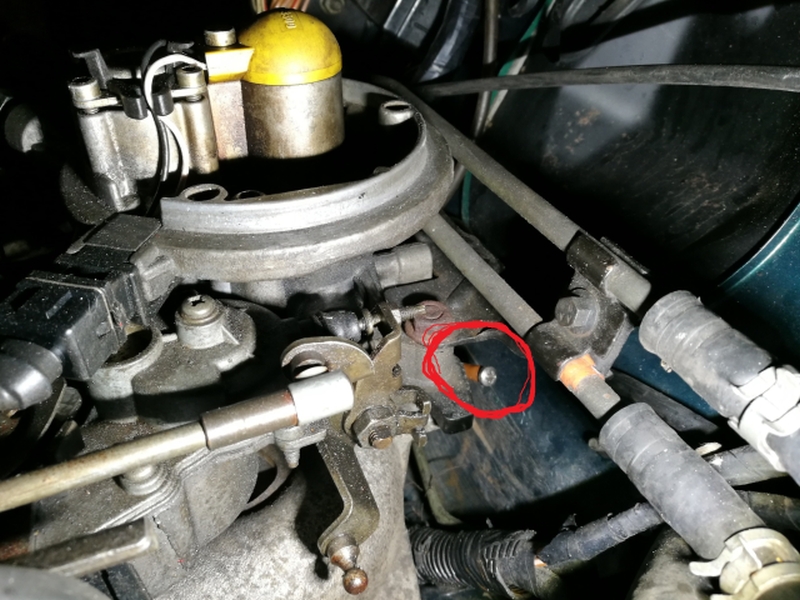

    Jetzt hab ich noch einen Anschluss gefunden der sich hinter der Ansaugbrücke befindet in dem zur Zeit eine Schraube drin steckt. Hier fehlt doch wahrscheinlich ein Schlauch zum Luftfilterkasten oder?
    Hatte es mal getestet, leider ist an dem Anschluss kein Unterdruck. Oder gibt irgendwann ein Ventil diesen frei? (hab die Schraube natürlich vorher rausgedreht ;) )
    Ich hab mal ein Foto gemacht. Ich hoffe man kann es gut erkennen.

    Dann geht der rote Schlauch (fehlt bei mir) vom Luftfilterkasten zu dem Anschluss den ich fotografiert habe?
    Hab nur den gelben Schlauch dran.

    Der Schlauch, in dem die Schraube drinnen ist ist der Schlauch der bei der Umrüstung auf offener K&N verschlossen werden muß.
    Dieser Schlauch war am originalen Luftfilterkasten angeschlossen. Natürlich ist der Schlauch im original länger.
    Ich hoffe, die Schraube dichtet den Schlauch richtig ab.
