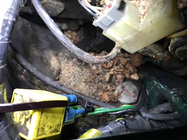

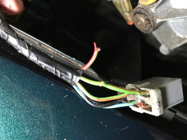

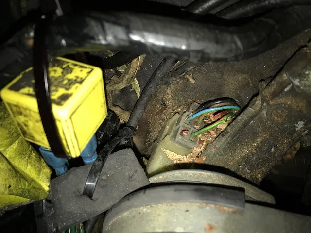

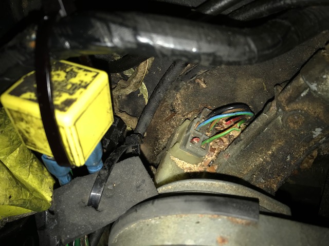

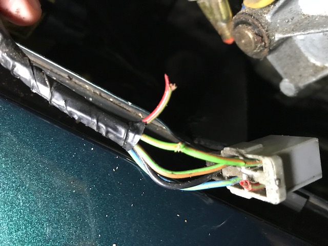

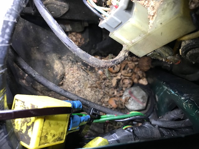

  8. So - kurze Rückmeldung.
    Heute mal an den Wischerschalter gegangen. Nach dem Festziehen der Schraube an der Lenksäule war die Hebelbefestigung auch wieder fest. Da bewegt sich jetzt nichts mehr beim Schalten.
    Der Wischerhebel sieht aus wie neu. Anschlüsse geprüft und entschieden am Wischermotor weiterzusuchen.
    Und siehe da - in der Ecke muss jemand gewohnt haben. Jedenfalls lassen Haare und Nussschalen darauf schließen. Der Bewohner scheint auch Freude an den Kabeln gehabt zu haben.
    Frage: ich würde gerne den kpl. Stecker erneuern. Bei den einschlägigen Händlern habe ich aber nichts gefunden. Hat jemand ne Idee wo ich den Stecker herbekomme ?
    Danke und Grüße
    Chris
    Geändert von crislor (07.01.2018 um 16:25 Uhr)

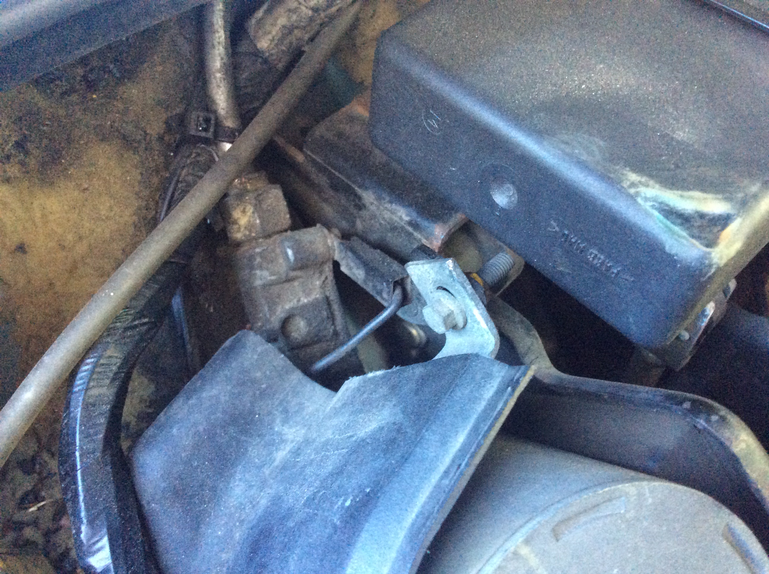

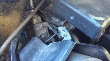

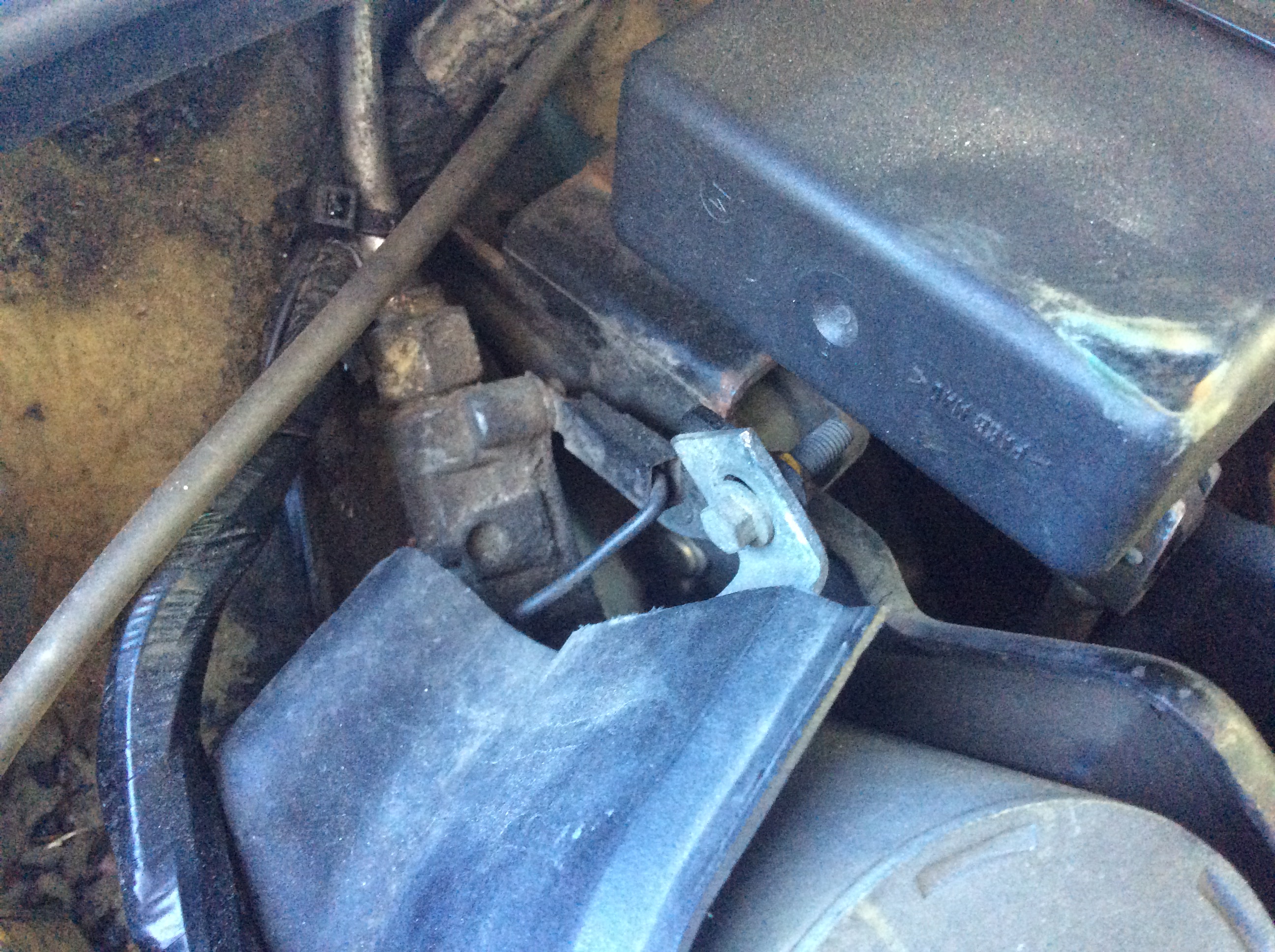

  9. Noch ne Frage: am Wischergetriebe Richtung Ausgang Welle, habe ich eine Steckerlasche entdeckt. Muss da ev. noch Masse angelegt werden ?
  10. #10
    Dabei seit
    08 2014
    Ort
    Zell am Harmersbach / Ortenaukreis
    Beiträge
    500
    Das meinst Du, oder?
