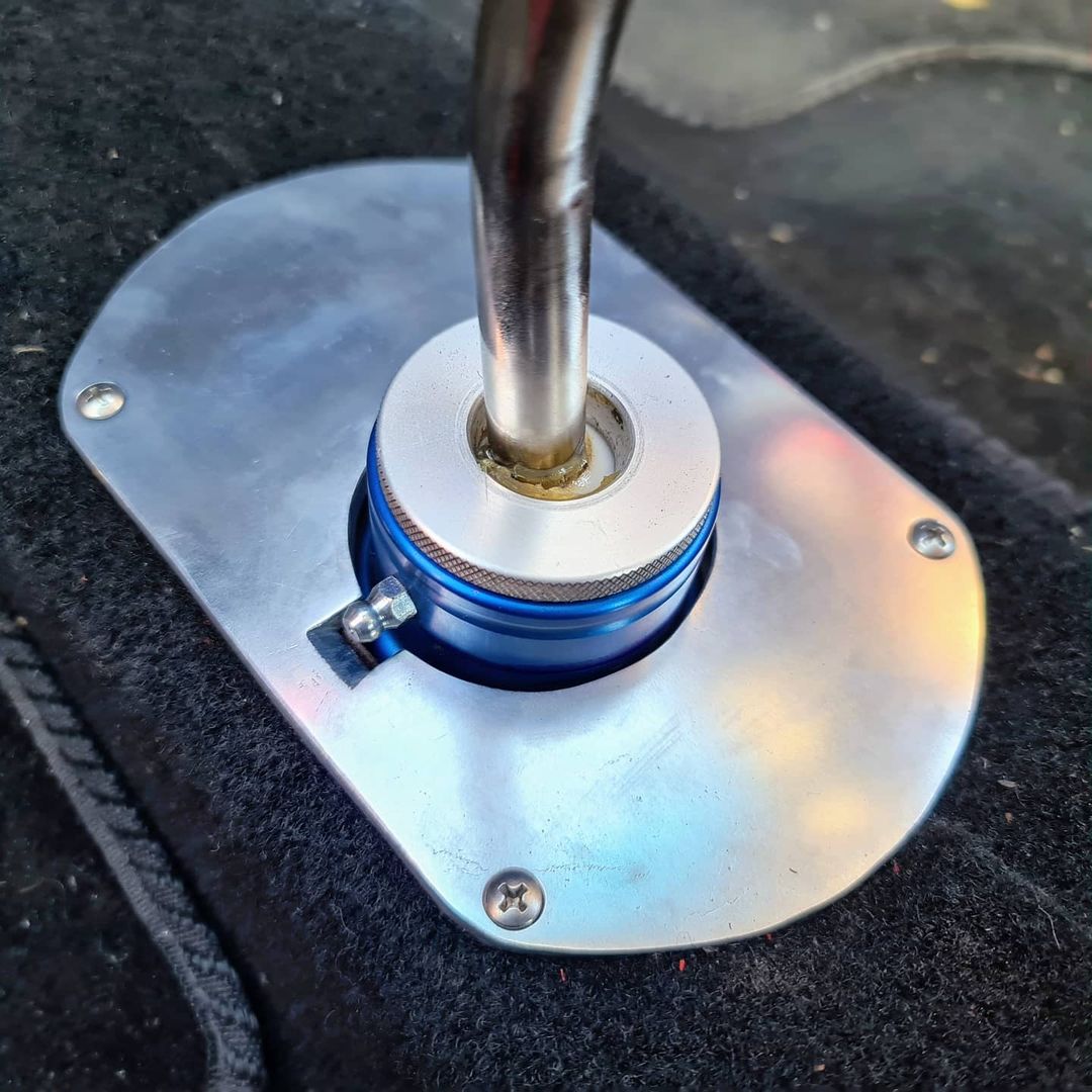

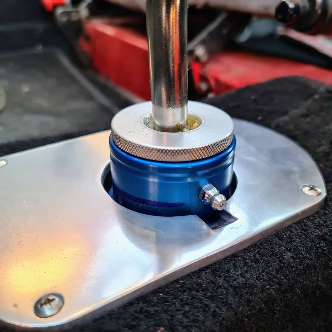

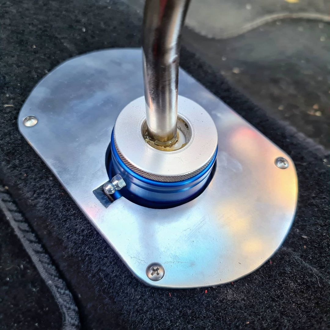

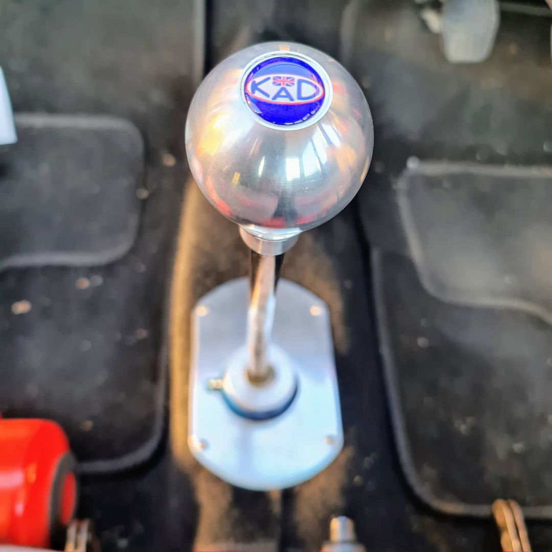

    Danke Herr Hohls ich habe bereit den Schaltbock, die Gummis und den Hebel mit Gleitstück getauscht gegen ein KAD Remote Stick (den ohne Quickshift). Das Schalten ist auch so schon gut. Ich bin aber offen für neues und sie selbst haben mal vom JKD System geschrieben wie viel besser es ist. Mir sind die Nachteile vom (short-) Quickshift alle bekannt.
    Ich habe gerade selber mal gemessen (wie gesagt KAD Hebel ohne Quickshift, die Wege sind länger als beim Original!).
    Relevante Daten von der Webseite kopiert - in () KAD Hebel:
    Gesamthöhe ü.A.: ca. 410 mm (ca. 340 mm) - Kommt also etwas unter dem Lenkstockhebel aus
    Schaltweg: ca. 70 mm (ca. 140 mm) - Weg vom 1 in den 2ten Gang am Knauf gemessen
    Wählweg (Querrichtung): ca. 70 mm (ca. 70 mm) - Am Knauf gemessen ohne Rückwärtsgang einzulegen
    Es sieht also erstmal nach einem Quickshift aus. Da die Firma in Essen sitzt werde ich mir den mal anschauen fahren und mehr berichten.
