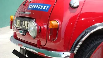

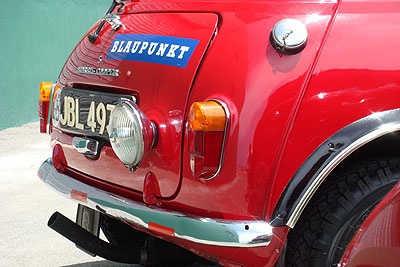

    Ich bin ja momentan dabei meinen eigenen Traummini im Stil der Rallye Monte Carlo Minis zusammen zu schrauben. Nach dem Lackieren geht es jetzt an die finale Montage. Da ich die Rückleuchten schon auf die kleinen umgerüstet habe, fehlt mir ja jetzt der Rückfahrscheinwerfer. Da gibt es ja einige um sie unter die Stoßstange zu schrauben, habe ich auch schon hier rumliegen. Aber da ist mir eine andere Idee gekommen. Die Monte Carlo Minis hatten ja eine extra große runde Rückleuchte am Heckdeckel (ich versuch mal ein Bild anzuhängen). Habt ihr eine Idee wo man soeine in der Art bekommt? Und geht das mit dem TÜV klar? Der Mini ist kurz vorm H Kennzeichen, daher möchte ich gern alles TÜV konform haben. Gibt es da irgendwelche Richtlinien wie maximale Höhe oder Leuchtkraft?

  3. Das hört sich ja schonmal gar nicht so schlecht an. Über die 1200mm kommt man ja nicht drüber. Ich werd wahrscheinlich nächste Woche mal beim Tüv-Prüfer meines Vertrauens vorbei gehen, und ihn zu dem Thema mal abholen.
    In einem englischen Forum habe ich mittlerweile auch die originalen Leuchten gefunden: Lucas WFT576. Haben auch einen WTF Preis von 140 Euronen das Stück ;D. 146mm Durchmesser mit zentralem Verschraubpunkt an der Rückseite. Mal schauen ob ich noch eine günstiger Alternative finden.
    Aber ich bin doch bestimmt nicht der einzige, der auf die Idee gekommen ist: Wer hat was ähnliches montiert?

    Hier :
    Und fast das gleiche hatte ich schon meinem Mini 1972 verpasst. Der hatte ja damals keinen Rückfahrscheinwerfer ab Werk. so wie die "Hulda" oben auf dem Bild.

    Dass das eigentlich eine Nebelleuchte ist, ist klar, war aber damals scheinbar an den Works Minis so verbaut. Deswegen interessiert mich ja ob es Leuchtkrafttechnische beschränkungen für einen Rückfahrscheinwerfer gibt. Sobald ich beim TÜV war, gebe ich mal bescheid, was er dazu meint.
    Die Links habe ich auch gefunden, mit Versand ist man da auch bei den 130-140€ ;) Zumal bei holden nur die teurere Verion on Stock ist.
    @ phokos:genau, in die Richtung soll's gehen!
