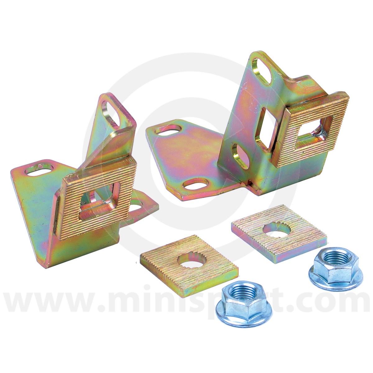

    Hallo!
    Von den Spur- und Sturzkits für die Hinterachse von Minispares bin ich nicht so begeistert, da das "Loch" für die Schwingenlagerwelle durch die Verstellbarkeit nach oben/unten/vor/zurück doch ziemlich groß ist und dadurch der Mutter beim Anziehen nicht gerade viel Gegenfläche hat.
    Außerdem finde ich die Schraube zum Sturz einstellen ziemlich filigran.
    Mein Gedanke wäre jetzt:
    Außen reines Sturzkit mit den "geriffelten" Platten montieren, da kann sich nix verstellen. (Bei denen ohne erfolgt ja die Fixierung rein nur durch Klemmen, sprich festes Anziehen der Schrauben/Muttern.)
    Auf der Innenseite das Loch im Hilfsrahmen zu einem Langloch vergrößern und dann angefertigte "geriffelte" Platten wie (außen) anbringen, sprich zur Einstellung der Spur.

    Das auf dem Foto abgebildete Kit ist auch ein Spur/Sturz Kit, nur eben eine andere Ausführung wie das von Minispares
    Der äußere Montagepunkt der Welle kann über die Riffelung rauf/runter (für den Sturz) verstellt werde sowie auch nach vorne/hinten für die Spur.
    Da ist am inneren Ende eigentlich nichts zusätzlich erforderlich
    Von KAD gibt es das Kit auch noch mal in stabiler und präziser gearbeiteter Form https://kentautodevelopments.com/col...r-toe-brackets
