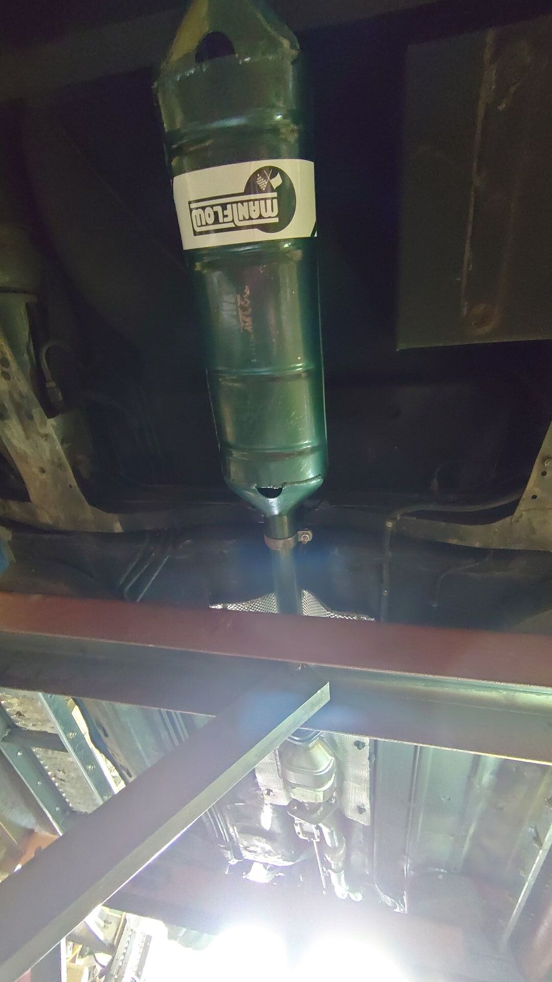

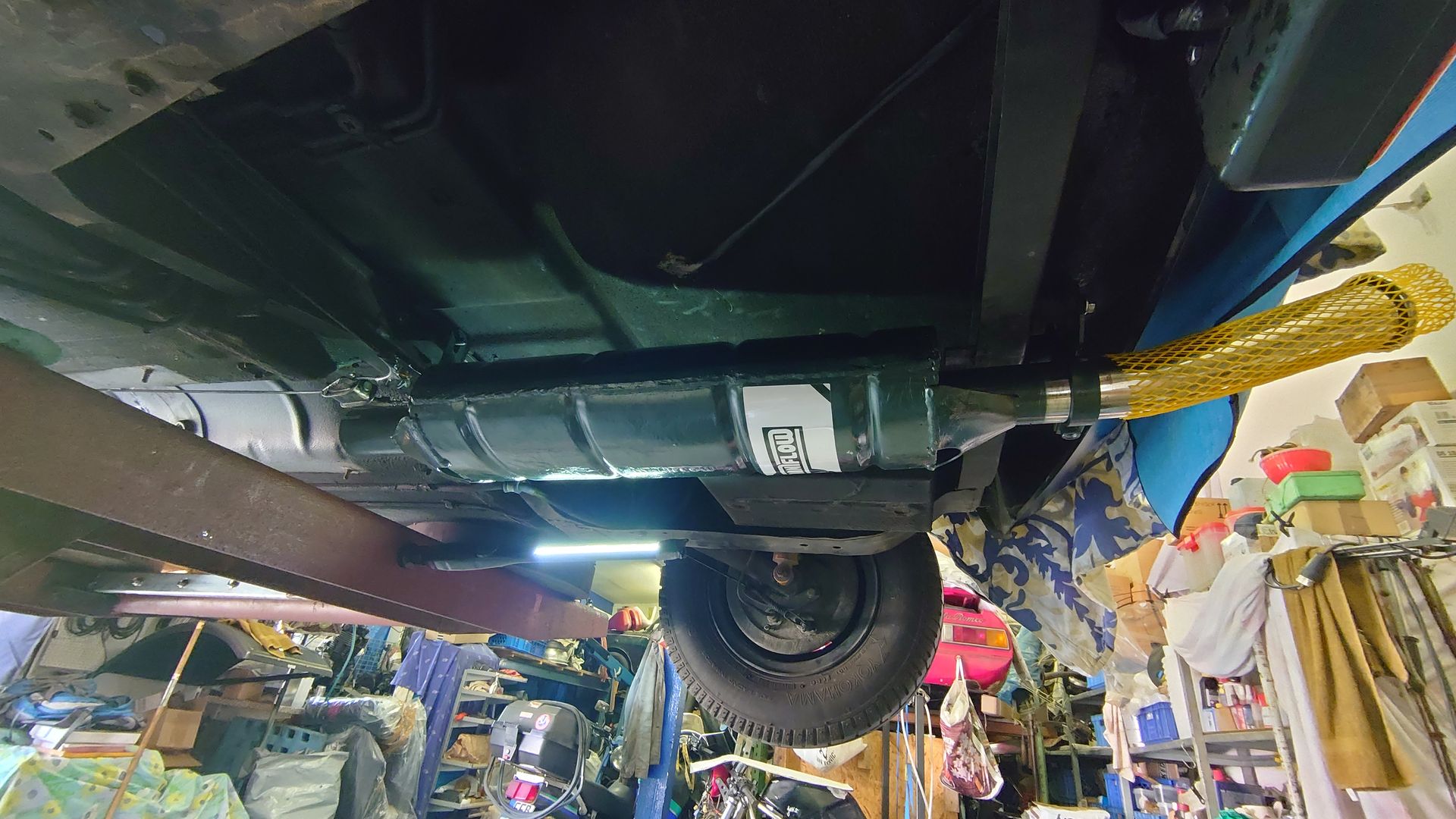

  • Miniflow L4A lässt sich eintragen (Cooper 78 PS Gutachten) und dann alles aus dem Maniflow Regal fahren.
    bester auspuff für wenig geld.kann ein auspuffbauer nicht besser.

  • Bastuck ist eine absolut klobige, hässliche Anlage (meine Meinung). Außerdem muss zur Montage der Hilfsrahmen angebohrt werden und Leistung bringt sie auch nicht.
    Wenn du keine Lust auf Experimente hast, ist natürlich die RC40 top of choice. Unauffällig, guter Gasfluss (laut Vizards Buch) und in Eintopf und Zweitopf Variante erhältlich.
    Was mich allerdings zum Wechsel auf Maniflow bewogen hat, ist die bessere Anpassbarkeit.
