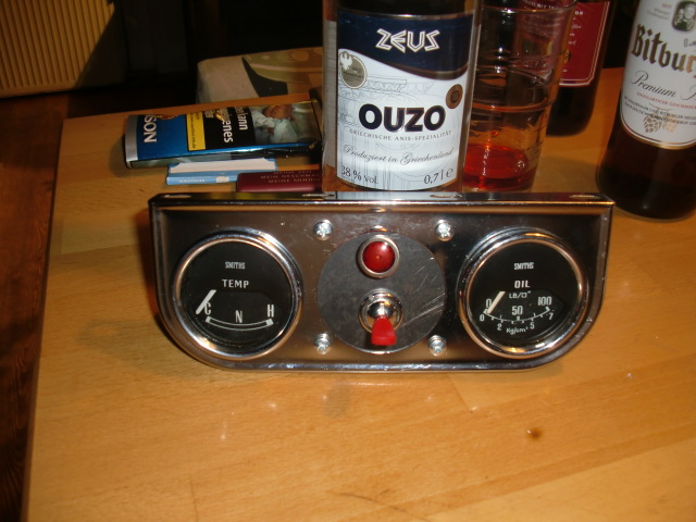

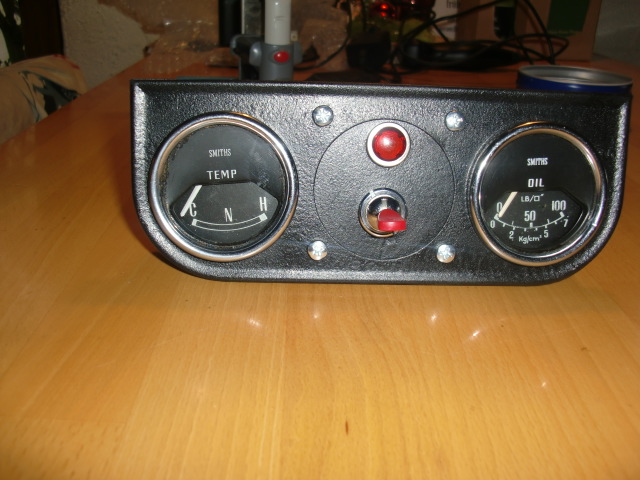

Zur Ablenkung gestern vom sch.... Hupenproblem an den Zusatzinstrumenten gebastelt. Das kleine MK1 Tachoei- Eiform ist es ja eigentlich nicht- muss bleiben. Aber Uhren für Wassertemp und Öldruck soll schon sein. TÜV bedingt auch Warnblinker, dieser auf jeden Fall passend mit Kippschalter.
Rohbau ist fertig. Wird noch mit Strukturlack wie die Heizungsblende lackiert.

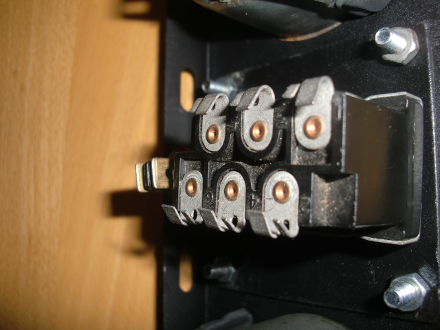

Es geht um die Steckverbindungen, kenne keine derartigen Stecker/ Buchsen. Muss wohl doch löten?
Mess es doch durch
Ich denke, Turi möchte wissen, welche Steck-Kontakte dafür verwendet werden oder wie Kabel daran angeschlossen werden...
Ich tippe eher auf Löten...
Jepp Didi!
Achso Sorry, für mich sieht es aus als ob die Kabel nur geklemmt werden. Kannst natürlich löten dann hält es auch sicher. Oder versuchen ob die 4,7mm Flachsteckerhülse passt.

Bernhard, keine der versch. Flachstecker passt. Also löten.

P.S.: Bevor ich was falsch mache am WB Schalter. Bei Schalterstellung "OFF" haben zwei Anschlüsse Durchgang. Das sind wohl die Anschlüsse an denen der Blinkstrom vom Blinkrelais zum Blinkhebel durchgeleitet wird. Schalterstellung "ON" haben drei der vier anderen Anschlüsse Durchgang untereinander. Diese Drei werden Blinker re./ Blinker li. und WB Relais sein? Für was der Vierte?
Es gibt von den Blechbüchsen mit 3 Anschlüssen 2 Sorten...mit positiv und negativ earth....deshalb vielleicht?
Hi Sammy, die Vorliegende ist auch für positive earth.
Alles soweit richtig
Eigentlich sollten bei "ON" vier Anschlüsse untereinander Durchgang haben.
Der vierte Anschluss ist für die Warnblinker-Kontrollleuchte ...die natürlich auch noch ihre eigene Masse braucht...
