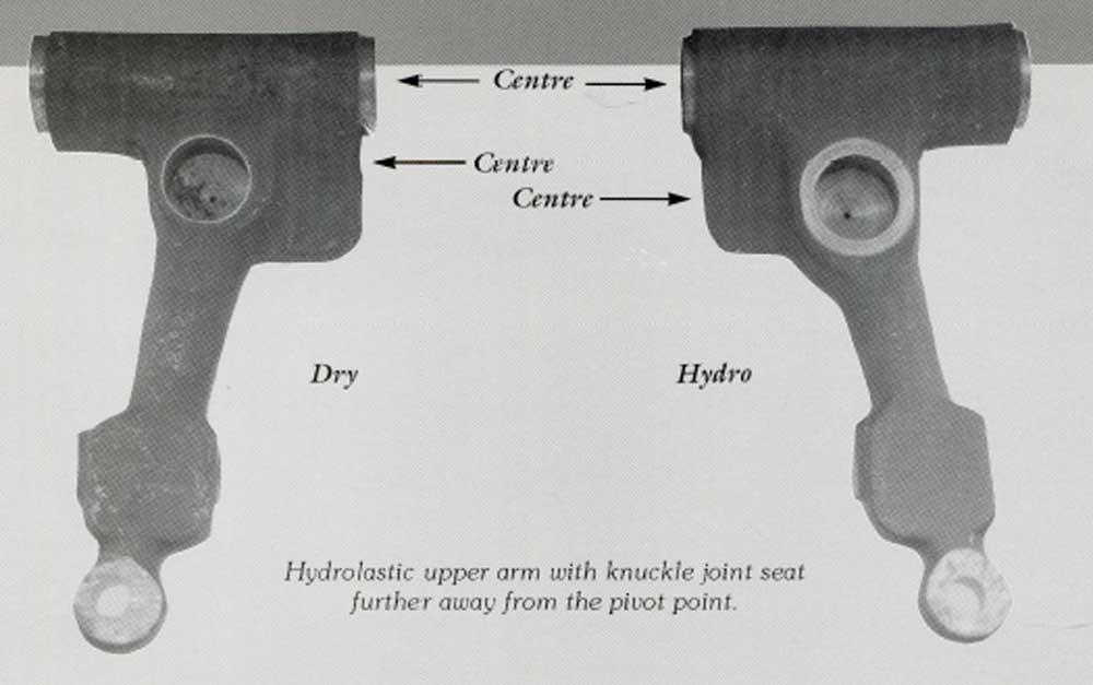

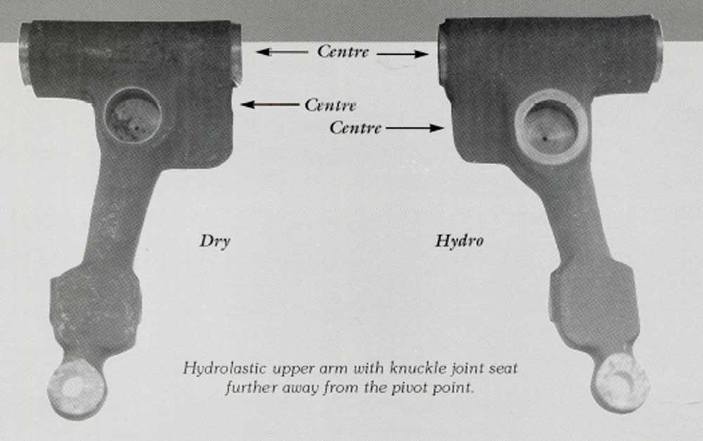

  • Vorne die oberen Querlenker sind auch etwas anders bei Hydrolastik, der Kugelkopf sitzt etwas anders. Ich sags nur da es kaum auffällt und viele meinen es wäre nur die Bohrung für Anschlaggummi/Stoßdämpfer kleiner.
    Hier sieht man es besser:
    Auf Erfahrung vertrauen
    Einmal editiert, zuletzt von Meister-Mini ()
  • Ist ja interessant, vorne wäre es mir nicht aufgefallen. Danke Meister!!:thumbs_up:
