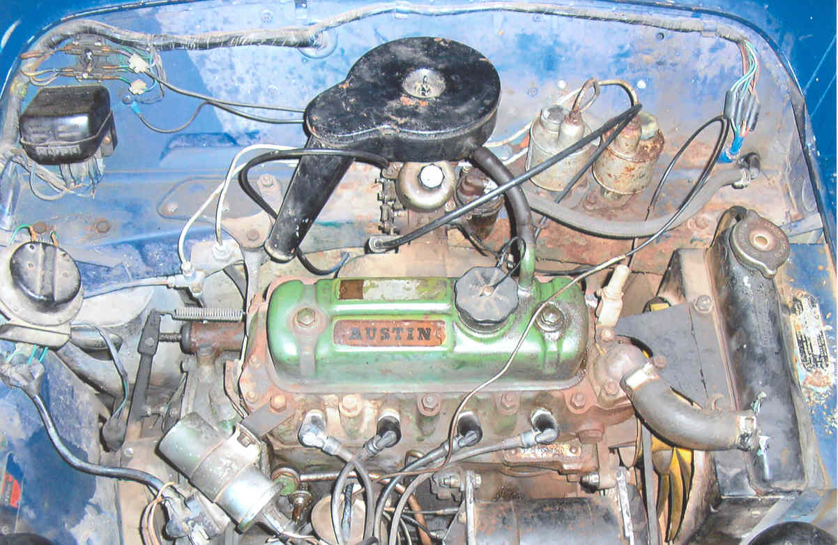

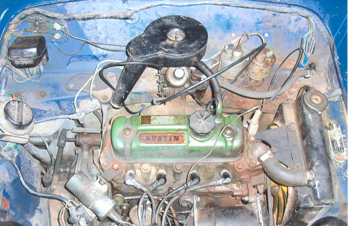

    Schnorchel: Ja das Ansaugrohr vom Lufi nach unten in den Motorraum..
  • Na da du ja eh den falschen Motor drin hast kommts ja auf den Lufi net an. Mach doch einfach HS4 drauf mit Blechkasten.
    Aber sonst ja den alten Luftfilterkasten eben
    https://i.ebayimg.com/images/g/-78AAOSwCfRbH7sz/s-l1600.jpg
    Edit: Bilder gehen noch nicht
    Auf Erfahrung vertrauen
    2 Mal editiert, zuletzt von Meister-Mini ()
  • Na weil du einen Austausch Motor hast mit 4 Syn Getriebe und dickem Flansch zum Getriebe hin und da kannst dann auch voll den HS4 draufbauen, schließlich hat dein Motor (der neue) eh den Flansch für HS4 und die 2-3PS mehr schaden doch nicht. Luftfiltergehäuse gabs für HS4 aus Metall.

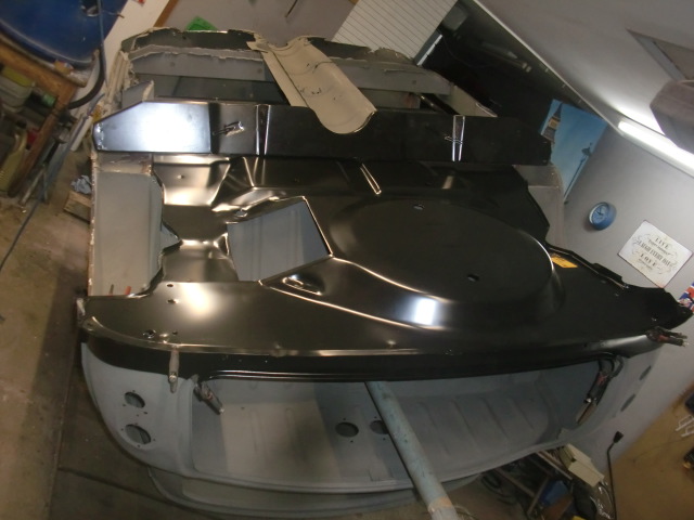

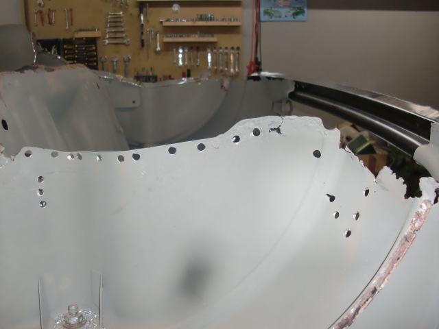

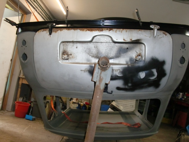

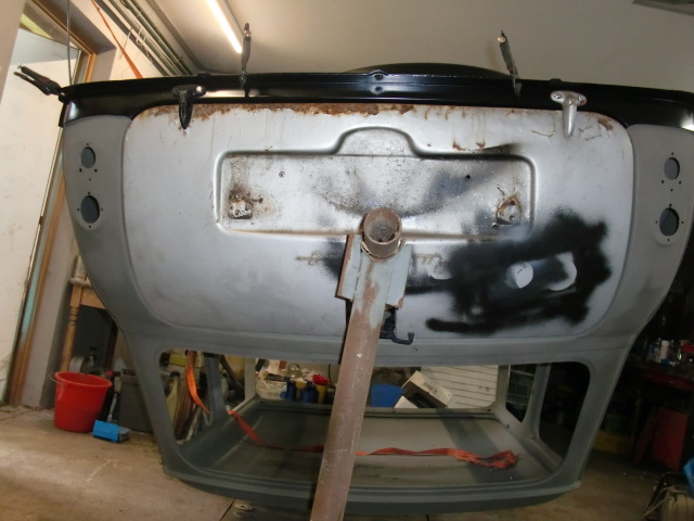

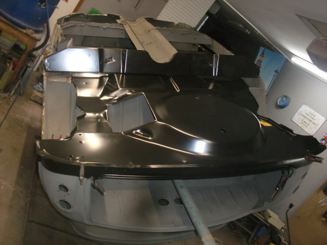

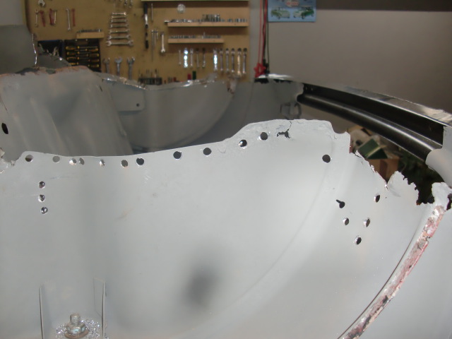

  • Hackenblech von Mitteltunnel getrennt.
    Heckboden an den Schweißpunkten auf gebohrt und entfernt.
    Kofferraumboden und Hackenblech eingepasst
    Alten Kofferdeckel ausgeschnitten damit er trotz Spieß angeschraubt werden kann. Dann das Scharnierblech ausgerichtet um die Schnittlinie im Heckblech zu finden.
    Mehr Details unter dem Link in der Signatur "Projekt Franzl".
  • Hi Turi,
    auf dem letzten Bild sieht das Heckblech gar nicht so aus als müsstest du es auswechseln oder ist das schon das neue ?
    Gruß David
    [SIGPIC][/SIGPIC]

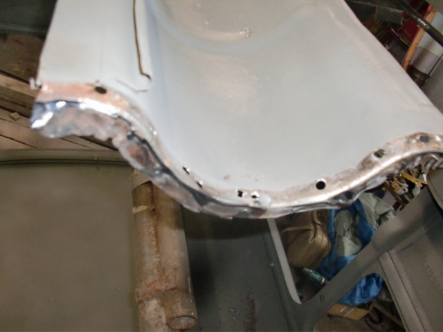

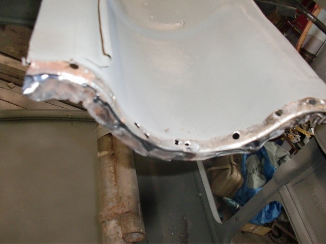

  • Muss die hinteren Seitenteile austauschen. Die verdammten Dinger sind an der hinteren Falzleiste nicht punktgeschweißt sondern wohl walzverschweißt. Hat jemand Tipps fürs Vorgehen? An der Kante schneiden und die Doppellung am Falz weg schleifen?? GRRRRRR.:mad:
  • Wirst so machen müssen, geht aber eigentlich schnell..
