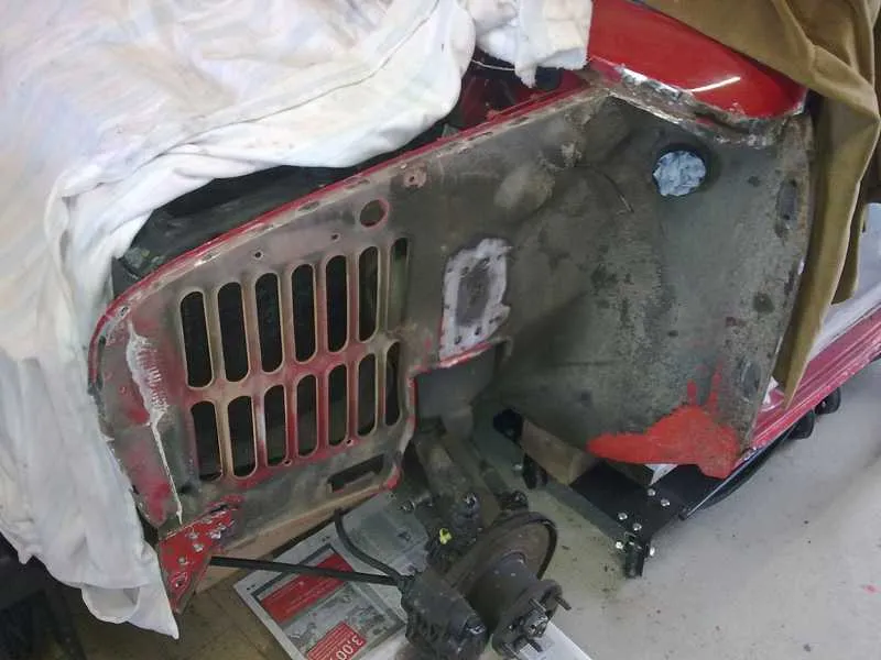

  • Ich habe derzeit meinen Kühler ausgebaut und dachte daran mir einen Originalen Zusatzlüfter einzubauen. Diesen habe ich bereits (gebraucht erstanden). Es ist der vom Vergasercooper, welcher ins Radhaus gehört.
    Soweit so einfach. Wie er rein käme und wie er angeschlossen würde ist nicht die Frage.
    Aber:
    nachdem ich den mal provisorisch hin gebastelt habe, sieht das für mich so aus, als wenn dieser die Luftschlitze in der Seitenwand über Gebühr verdeckt.
    Natürlich würde er saugend da genug Luft durch schaufeln. Aber solange er nicht läuft, steht er der Luft die vom manuellen Lüfterrad geschaufelt wird, stark im Weg. Ich würde vermuten dass er sogar sehr oft anspringen müsste, nur weil er der normalen Kühlluft so im Weg ist.
    Finde das nicht so gut erst eine Sperre zu basteln und diese dann muss dauernd der Lüfter laufen um das wieder zu beheben.
    Täuscht mich das und das geht doch sehr gut? -Erfahrungen?-

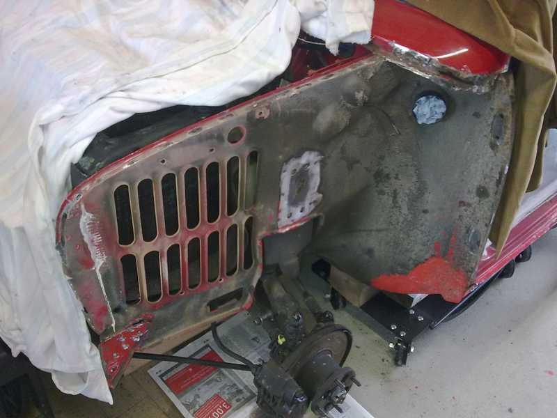

    Hier ist es anders als beim SPI so, dass da nicht das runde Loch ist sondern so Schlitze. Und dass gerade diese -scheinbar mehr als gut- abgedeckt werden, finde ich komisch....
    Da aber -so lese ich das- beim SPI wohl auch nur die Öffnungen da sind die der Lüfterradgröße entsprechen, scheint das da ja dennoch zu funktionieren.

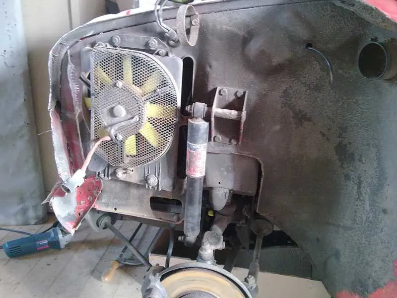

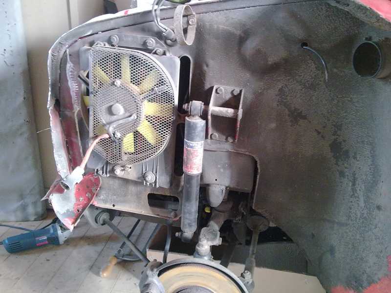

  • Bei meinem Vergasercooper ist der originale Zusatzlüfter auch montiert. Und wie bei den meisten, ist auch hier der zugehörige Schalter im Thermostatgehäuse defekt. So war dieser Zusatzlüfter seit mindestens 10 Jahren und guten 60.000 km nicht mehr in Betrieb.
    Ob ich ihn vermißt habe? Nö!
    Temperaturprobleme gab es keine!
    Weder aufgrund des nicht funktionierenden Zusatzlüfters noch weil die Kühlung wegen des verbauten Zusatzlüfters nicht ausreichend war.
    Nach meiner Erfahrung kann der Vergaser-Cooper mit Standard-Kühler ohne Zusatzlüfter auskommen. Und ein montierter (defekter) Zusatzlüfter behindert m.E. nicht die Luftzufuhr.
    hier noch 2 Bilder vom Vergaser-Cooper zum Vergleich mit dem SPI-Zusatzlüfter:
