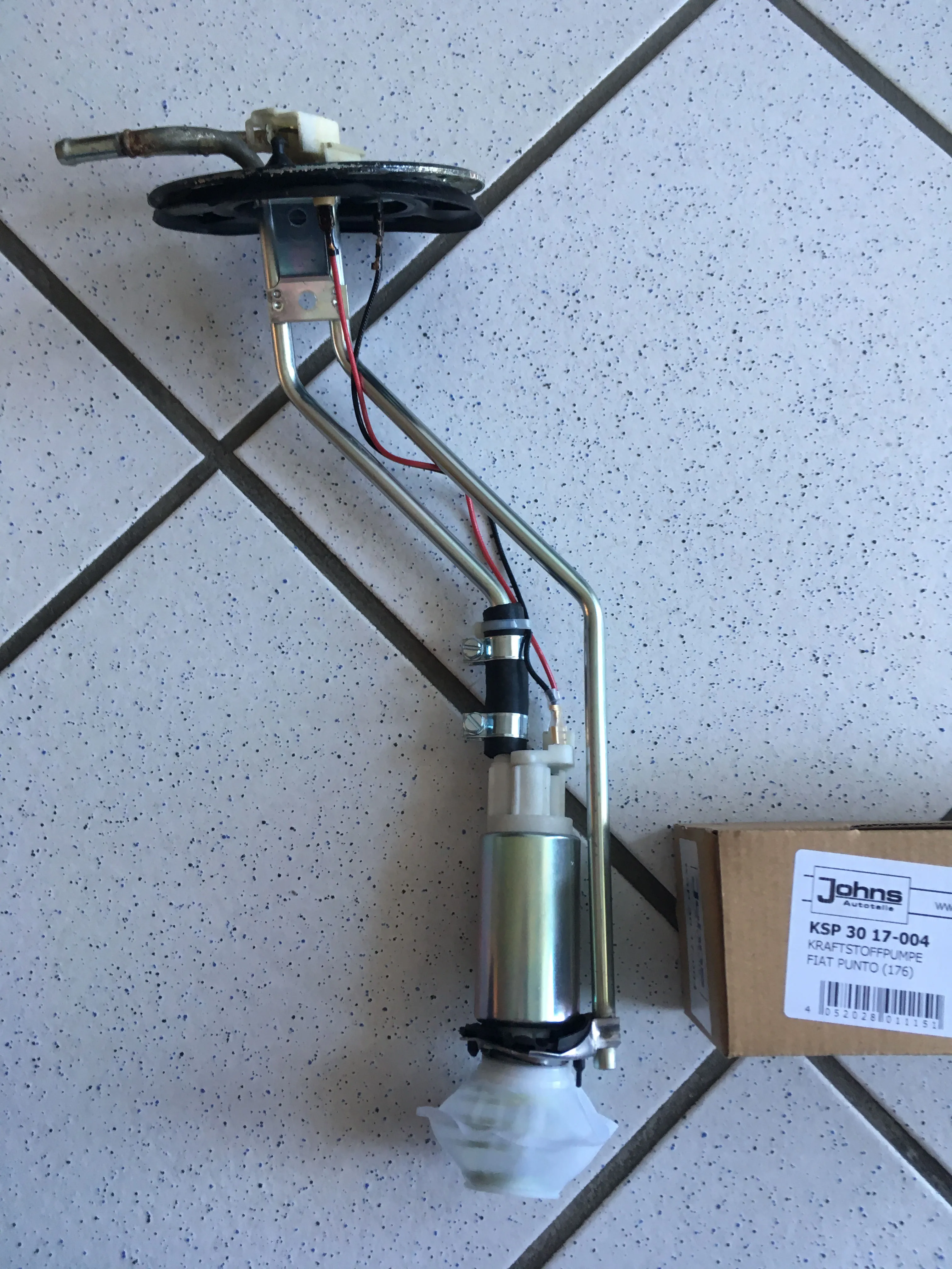

  • Hallo nochmal,
    der Mini läuft wieder und ich möchte mich für die vielen Tipps bedanken.
    Ursächlich war die Benzinpumpe. Ich habe sie durch eine für den Fiat Punto ersetzt, war sehr einfach und hat nur etwa 35 Euro gekostet. Hier ein Bild dazu.

  • Hey danke für den Tip !!! Ich schaue mal...
    Wenn ich was mit der Punto Pumpe umbaue dann poste ich das mal hier wie es geht!
