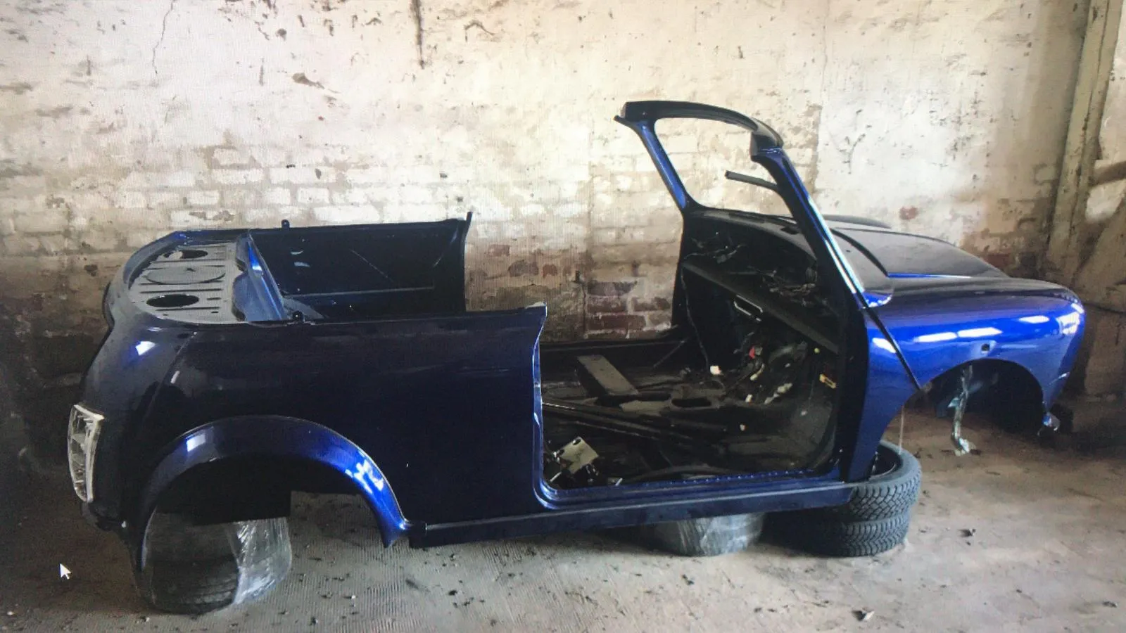

  • Ja genau. es ist eine MPI Karosse mit MPI Technik, aber der Brief und Fahrgestellnummer wurden umgeschweisst aus einem 84er Mini. dort in dem Brief ist auch der Cabrio-Umbau eingetragen.
    die MPI karosse hat auch schon die Verbreiterungen dran, demnach sollten doch die 13 zoll Felgen passen.
    Hauptfrage ist derzeit, ob die NUR Beckengurte akzeptieren (bestandsschutz, war ja damals auch schon so) oder was ich genau machen muss, um den Tüv happy zu bekommen.
    Mir persönlich wären 3punkt Gurte statt Beckengurte ja auch lieber. Aber es sollte sich halt optisch auch schön ins Gesamtbild einfügen und nicht gebastelt aussehen.

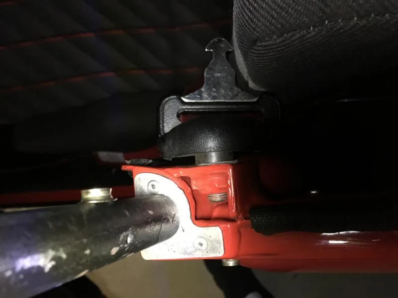

  • Das hört sich gut an. Könntest du ein Foto der genauen Position machen? Und gab es Probleme beim TÜV?
    Lg
    Das hat den TÜV in den letzten 16 Jahren nicht einmal interessiert.

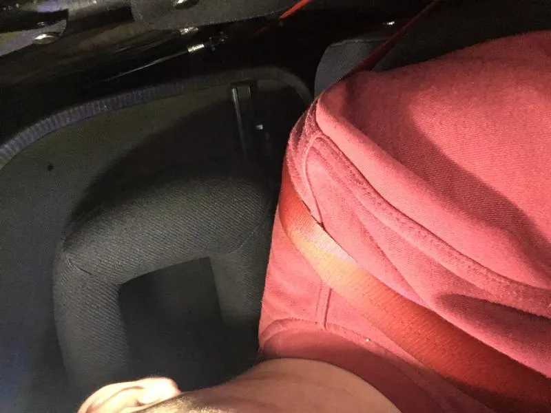

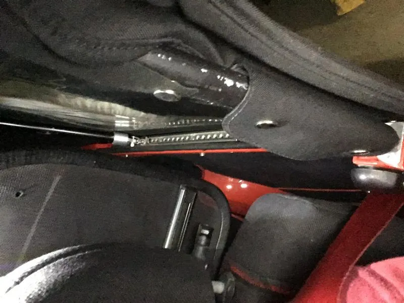

    Ich hab Dir ein paar Bilder gemacht, ich hoffe es wird so klar.
  • Vielen Dank für die Fotos.
    Aber das sieht so aus, als würde der Gurt genau von der Seite kommen und somit nicht mehr über die Schulter laufen, oder täusch ich mich da?
  • Sie kommen schon von der Seite. Ich bin recht groß und leg mir die beim Gurt anlegen dann auf die Schulter. Somit geht der Gurt noch etwas in die Höhe und dann über die Schulter und den Brust Bereich zum Gurtschloss. Meine Frau ist deutlich kleiner und bei Ihr sitzt der Gurt dann auch besser.
    Hab nochmal zwei Fotos gemacht
