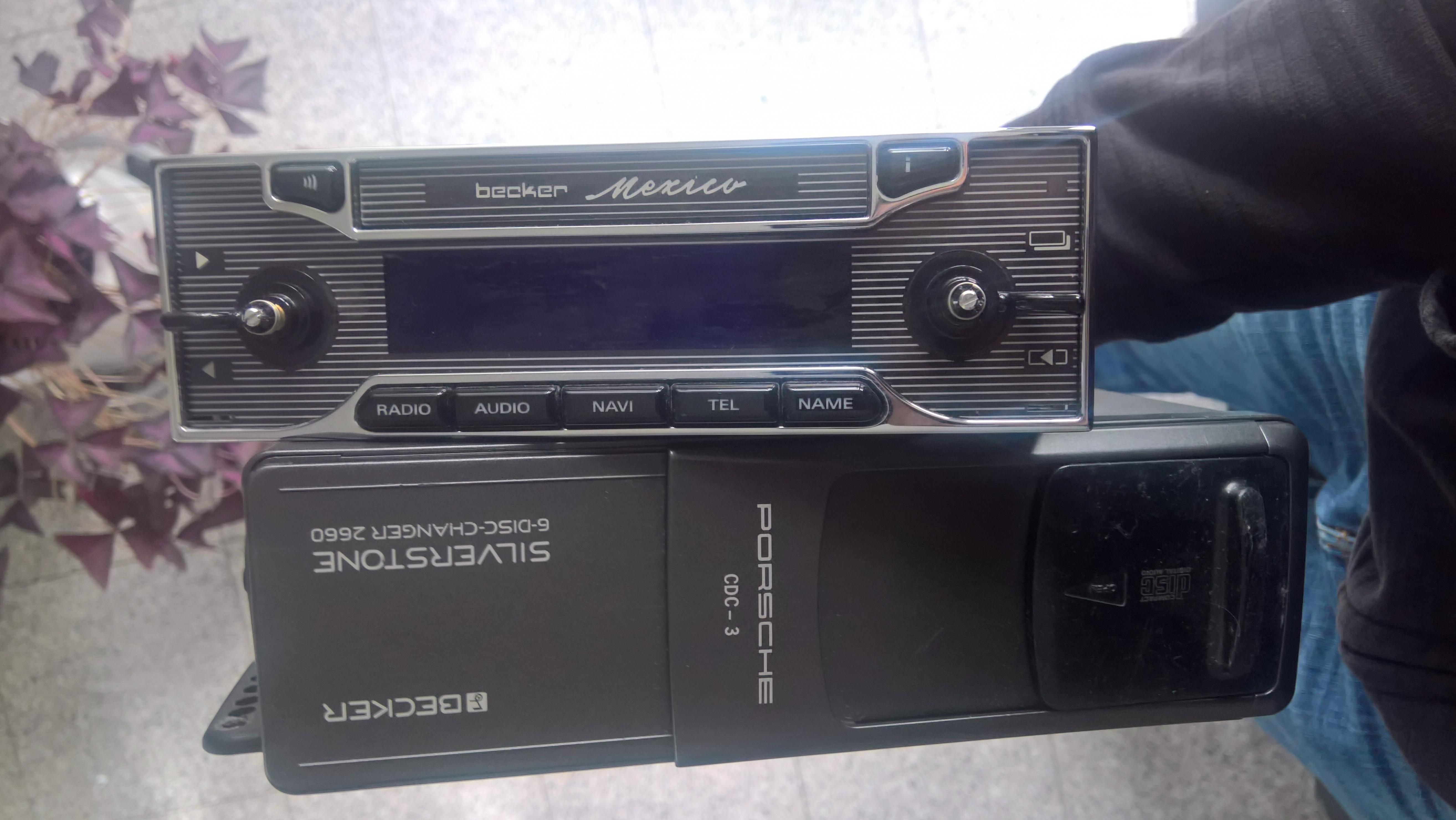

Aktuell bin ich schwer am Kabeln. Ganz schön viel, was ich schneiden muss..
Cool da geht ja waaaas!
Bin immer am wurschtle..
Das Radio is nice!
