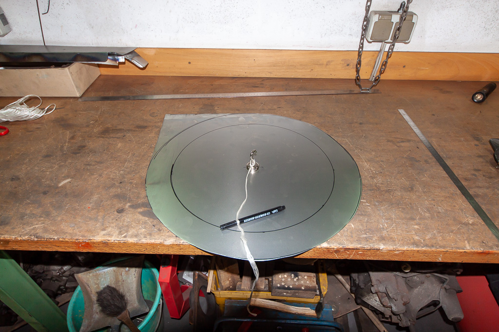

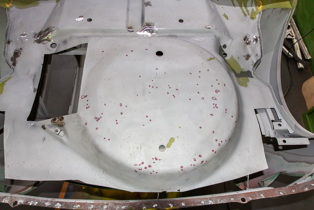

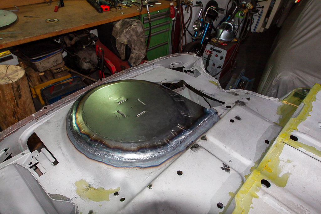

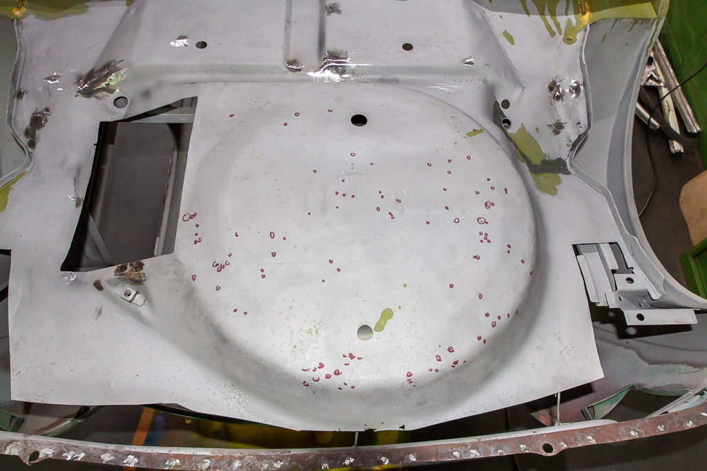

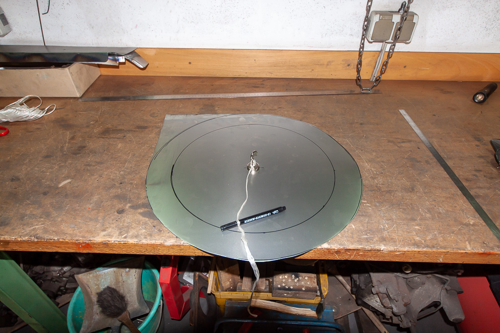

Die Karosserie ist zurück vom Sandstrahlen. Ich bin überzeugt, die Karosserie ist nun rostfrei und der Spaß kann beginnen. Allerdings haben sich durch das Sandstrahlen ein paar Bereiche geoutet, die doch noch etwas frisches Blech wünschen. Zuerst dachte ich die Reserverradmulde ist in einem guten Zustand. Allerdings wurde ich eines Besseren belehrt. Viele kleine Durchschüsse wurden sichtbar, als die Karosse draußen in der Sonne stand (rote Kringel). Zuschweißen war daher keine Option. Also hab ich mich entschlossen nur die Mulde zu tauschen. Da es dafür aber kein Reperaturblech gibt, habe ich mich selber ans Werk gemacht.
so long

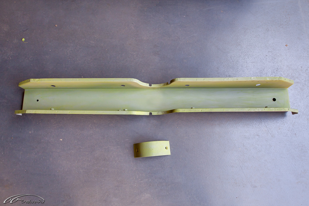

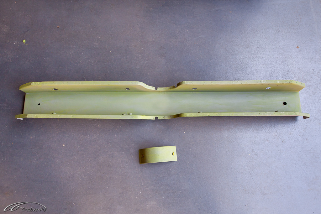

Ich hatte den inneren Querträger entfernt, um jeglichen Sand, Schlamm und Rost darunter zu entfernen. Nach dem Sandstrahlen ist der Träger wieder reingekommen. Allerdings drehe ich den üblicherweise um 180°, sodass die Sitzaufnahmen hinten sind. Das habe ich natürlich auch hier gemacht. Am Broadspeed ist das noch einmal mehr wichtig, da aufgrund des gechoppten Dachs die Sitze tiefer und weiter hinten sitzen müssen. Mit dem runden Tunnel der frühen Minis ist das aber kein Thema, da der Querträger dafür symmetrisch ist. Das Verstärkungsblech für die Gurte kam ebenfalls raus und nach dem Strahlen wieder rein.

Die Idee den Querträger zu drehen ist genial!
Hast du den Querträger und den Batteriekasten auch autogen geschweißt? Auf den Bilder sieht das nach ausgebohrten Schweißpunkten aus, hast du dann mit Zusatzmaterial aufgefüllt? -
Nein, die habe ich mit Schutzgas verschweißt. Die Bleche sind eh überlappend, da passt Autogenschweißen nicht wirklich. Und dabei lassen sich natürlich auch prima die aufgebohrten Schweißpunkte wieder füllen. Aber wenn das Schweißgerät gut eingestellt ist, bleiben die Punkte auch schön flach.

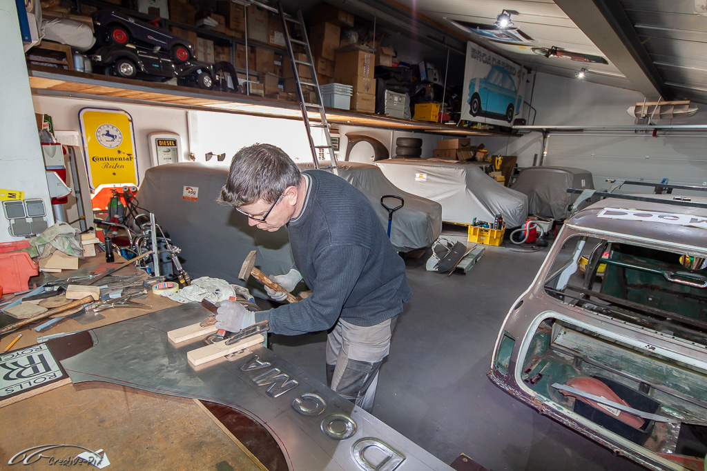

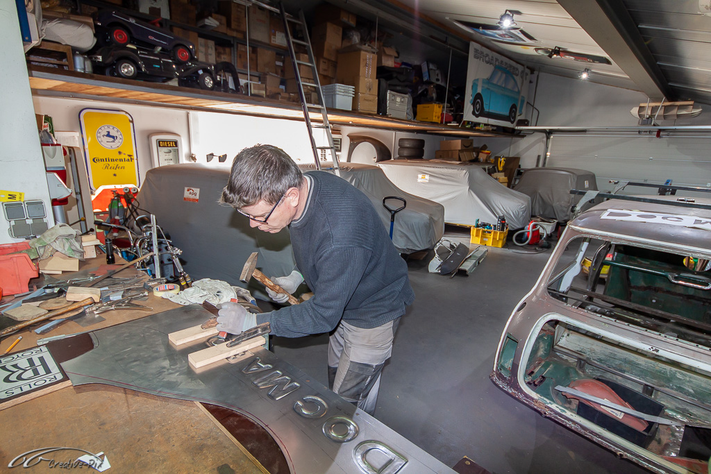

Es ist immer gut zu wissen von wem ein großes Projekt ist. Das ist ein Grund warum ich mich entschieden habe meine Arbeit zu signieren. Der andere Grund ist, um zu vermeiden, dass dieser Broadspeed irgendwann mal ein Fake wird und eventuell als Original bezeichnet wird. Die Signatur sollte auffällig sein, nach Möglichkeit nicht entfernbar aber nicht auf den ersten Blick sichtbar sein. Daher ist der beste Platz dafür der verlängerte Kofferraumboden. Der Broadspeed hat die Heckschürze vom Standard Mini, allerdings ein längeres Heck wie der Hornet oder Elf. Die von Hand eingeprägte Signatur macht das Blech stabiler, ist aber nur von unten oder mit einem Spiegel sichtbar.

am Unterboden(Schweller) entlang wäre das noch größer gegangen, Matchboxauto mäßig
