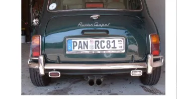

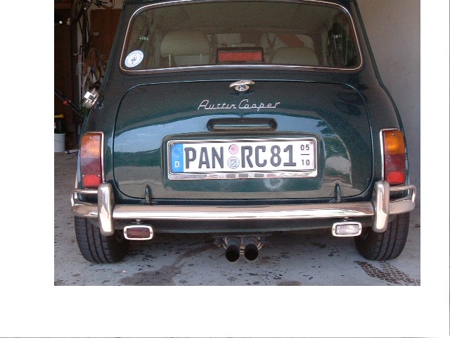

habe vor einiger Zeit auch auf die MK 2 Rückleuchten umgerüstet um ein stimmigeres Bild für die 10" Räder zu haben.
Als Rückleuchten sind die Käfer ähnlichen Chromleuchten von Andreas Hohls zum Einsatz gekommen. Sind zwar etwas nachlässig verarbeitet, deshalb gut mit Wachs behandeln, passen aber optimal zum Gesamtbild.
Anbei ein Foto meiner, nee vom Mini seiner Rückseite ( hoffe es klappt, dass die Auflösung nicht zu groß war.)gruß
Roland

ich hab schon ein foto von deinem mini auf dem nebelschlussleuchte und rückfahrscheinwerfer zu sehen sind!
jetzt aber noch ein frage: sitzen die in der blechkante an die auch die stoßstange montiert ist oder stecken die lampen in der heckschürze?
volker -
habe zwei Winkel( Alu mit Gewinden8ieten befestigt) unter die Blechkante an die Heckschürze geschraubt. Werden von der Stoßstange abgedeckt. Die Blechkante ist zu schmal für die Befestigung.
Roland
