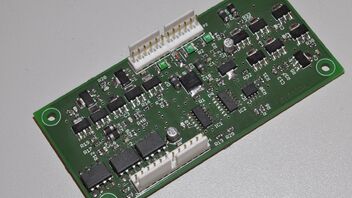

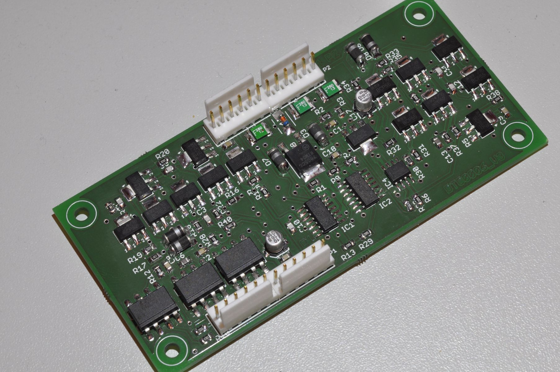

    Dennoch kann ich für alle TestBook Besitzer einen Reparaturservice anbieten, wenn da Bedarf besteht.

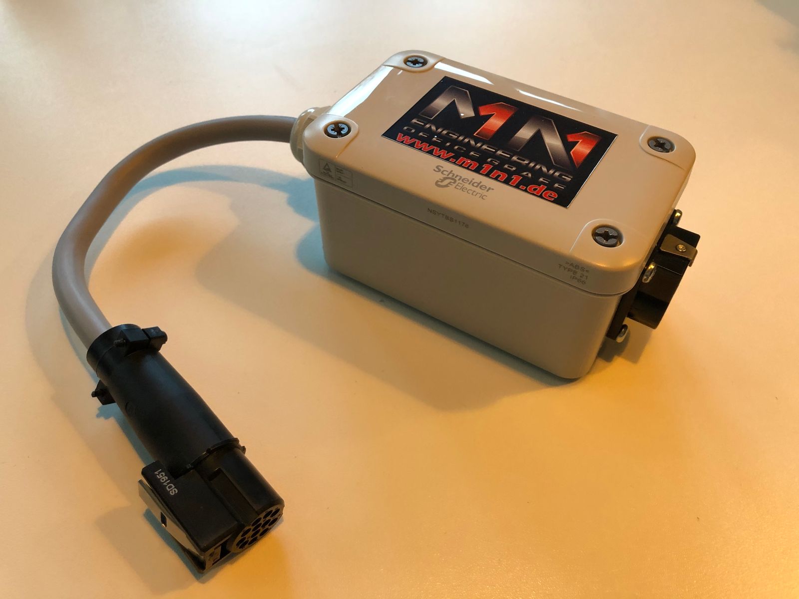

    Insbesondere freue ich mich berichten zu können, das es ab jetzt einen hochwertigen Ersatz für die öfters ausfallende BrickBox / DTC0006A (29053-60002) für das T1 - T3 gibt.
    Ist auf dem freien Markt nur noch seltenst zu bekommen, also hab ich das in "heavy-duty" nachgebaut.
    Wird bestimmt nicht oft benötigt, aber dennoch gut, das es im Notfall Ersatz gibt.

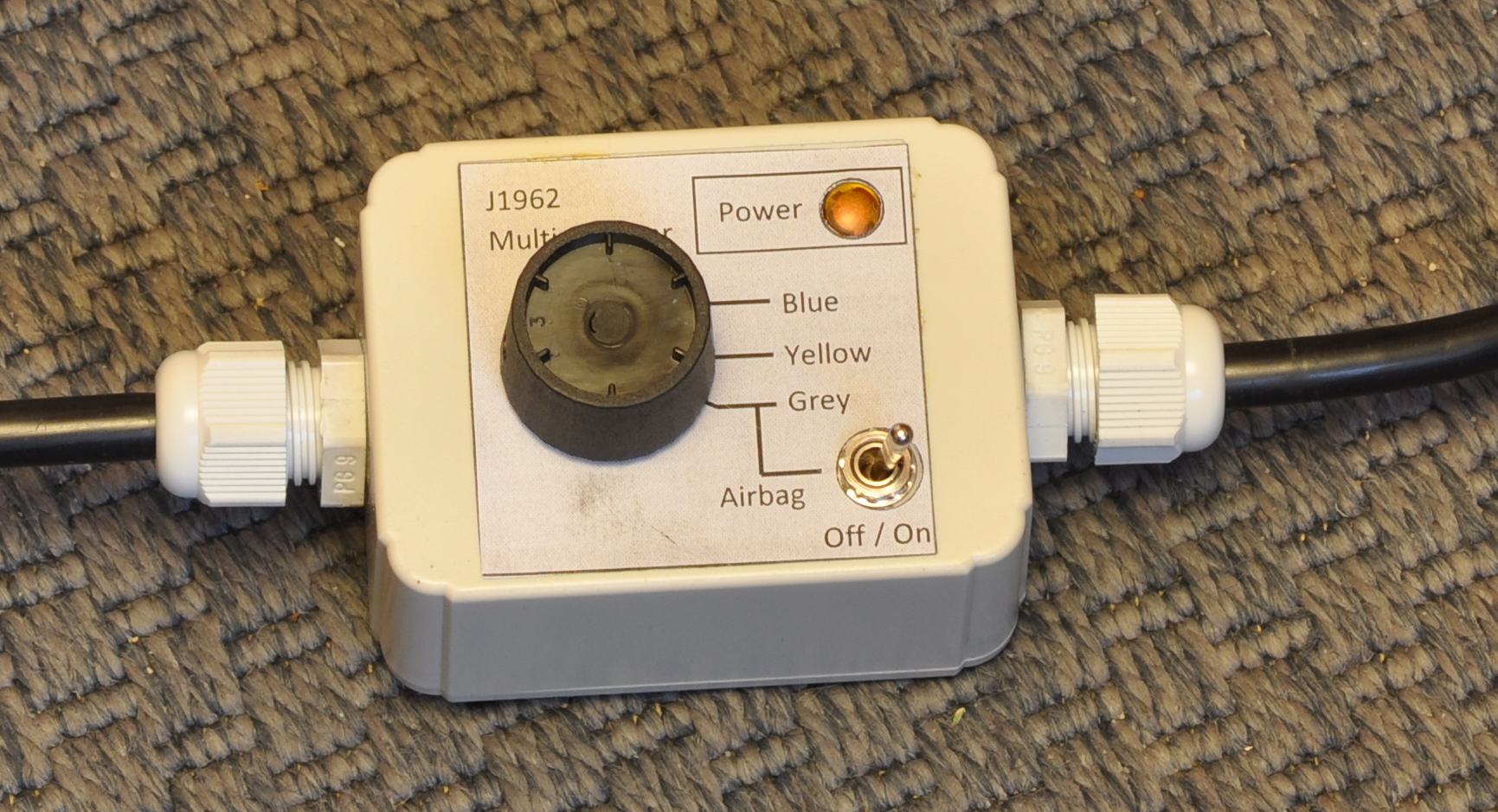

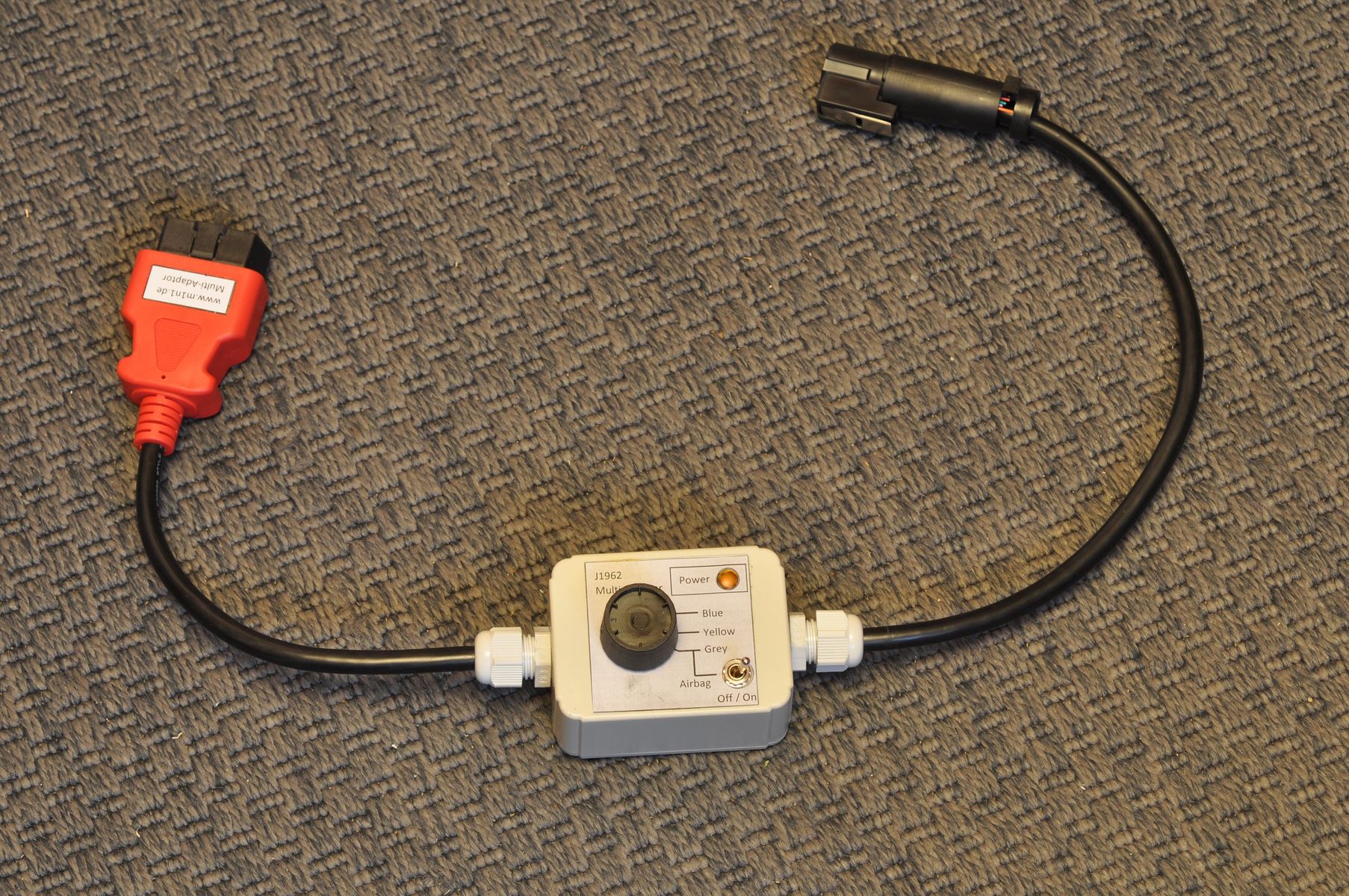

  • Ich hatte am Wochenende endlich mal Zeit, mich mit einem alten Thema zu beschäftigen.
    Wer mal mit einem TestBook gearbeitet hat weiss, das man für jeden Diagnosefall einen anderen Diagnoseadapter braucht.
    Beim Mini ist das der Blaue für die Motordiagnose, der Gelbe für die Wegfahrsperre, und der Graue plus Airbag-Dongle für eben den Airbag beim MPI.
    Die Dinger immer griffbereit zu haben ist lästig.
    Ich hab da mal was gebastelt.

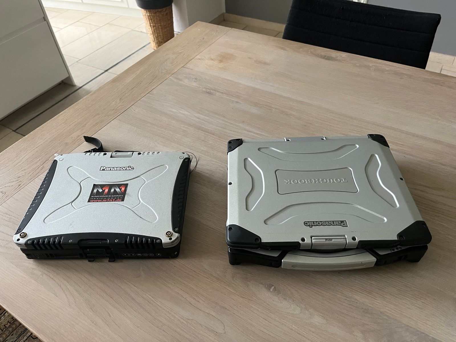

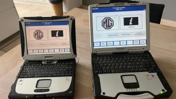

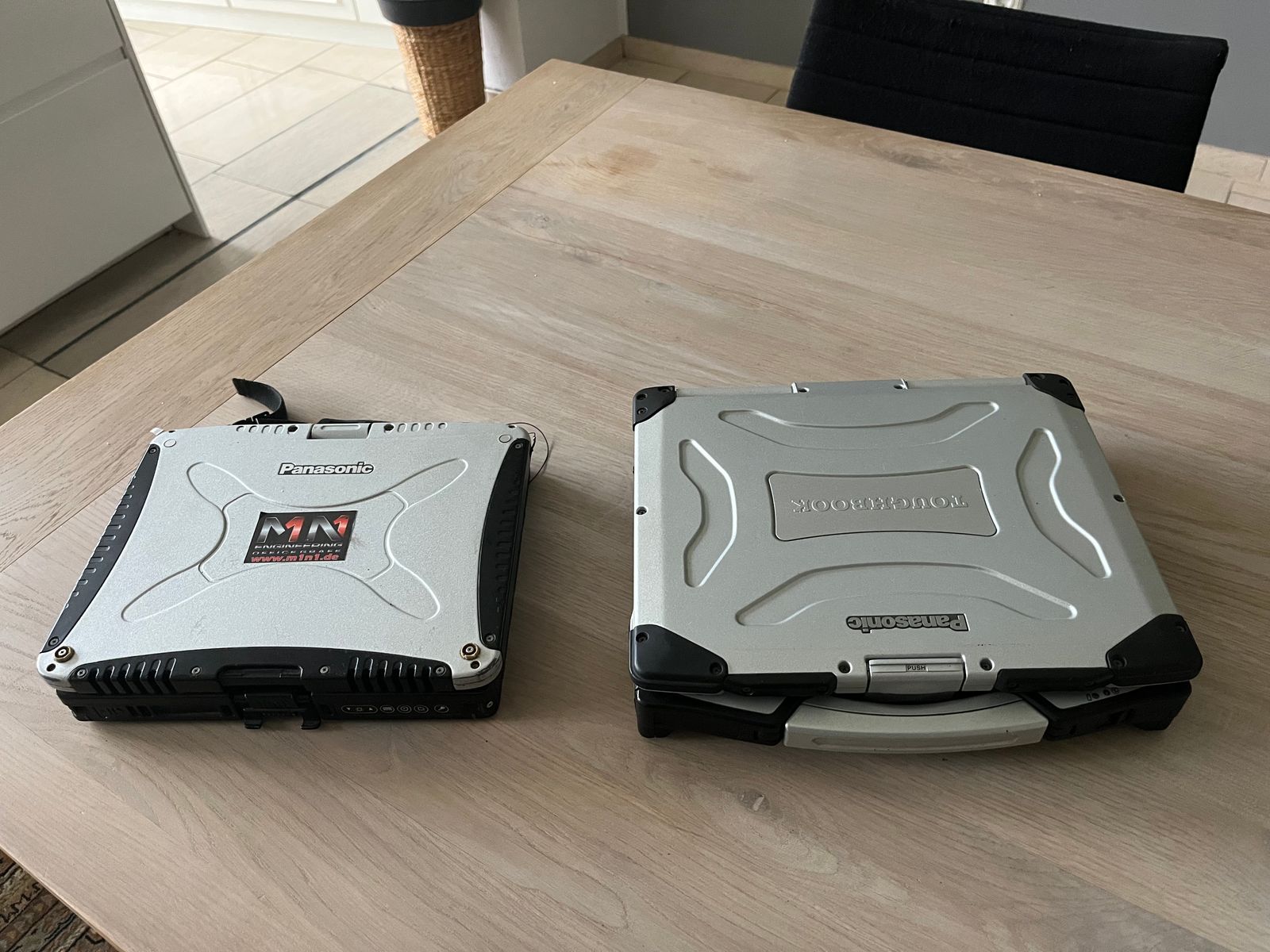

  • ...war am Wochende fleissig und habe mal zwei ultimative TestBook Laptops fertig gemacht.
    Denke das ist genau das richtige für die Werkstatt oder generell den etwas ruppigen Umgang.
    Dank virtuellem CD Laufwerk braucht man auch keine CDs mehr verkratzen und sich dann ärgern. Ist auch schneller.

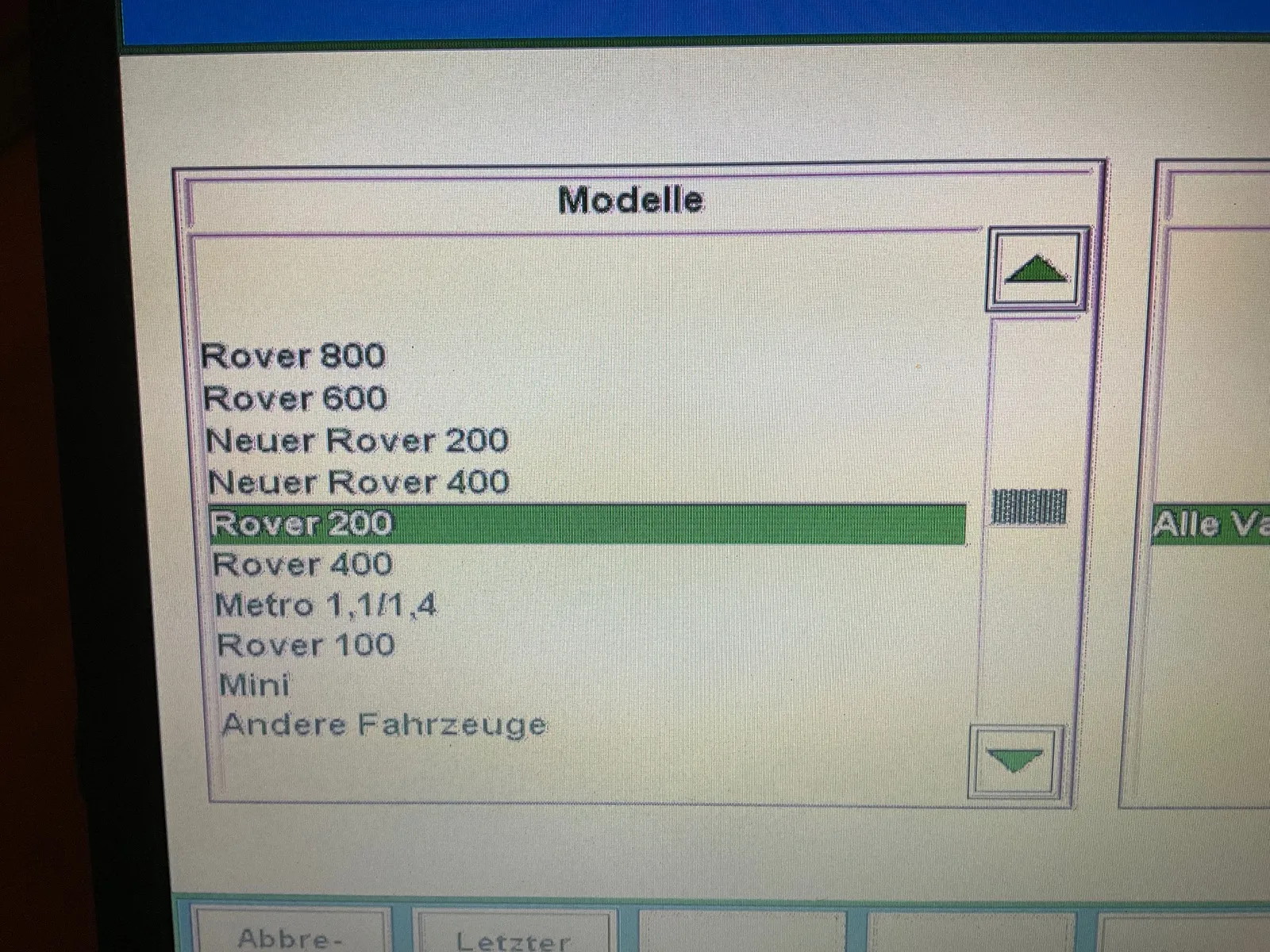

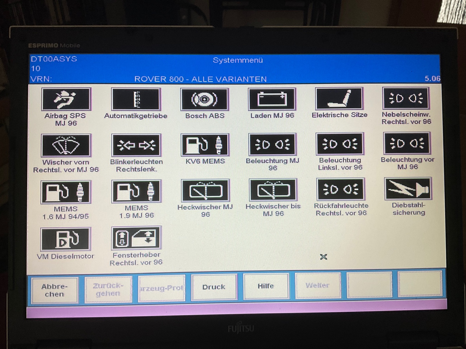

  • Hat jemand von den Testbook Besitzer die möglich das Airbag Steuergerät von einem Rover 800 auszulesen?
    Testbook mit CD DREG008 für Mini‘s kann mehr als „nur“ MEMS 1.6 und MEMS 2J, kann auch Rover 800;
    s. hier:
    Das ist möglich:
