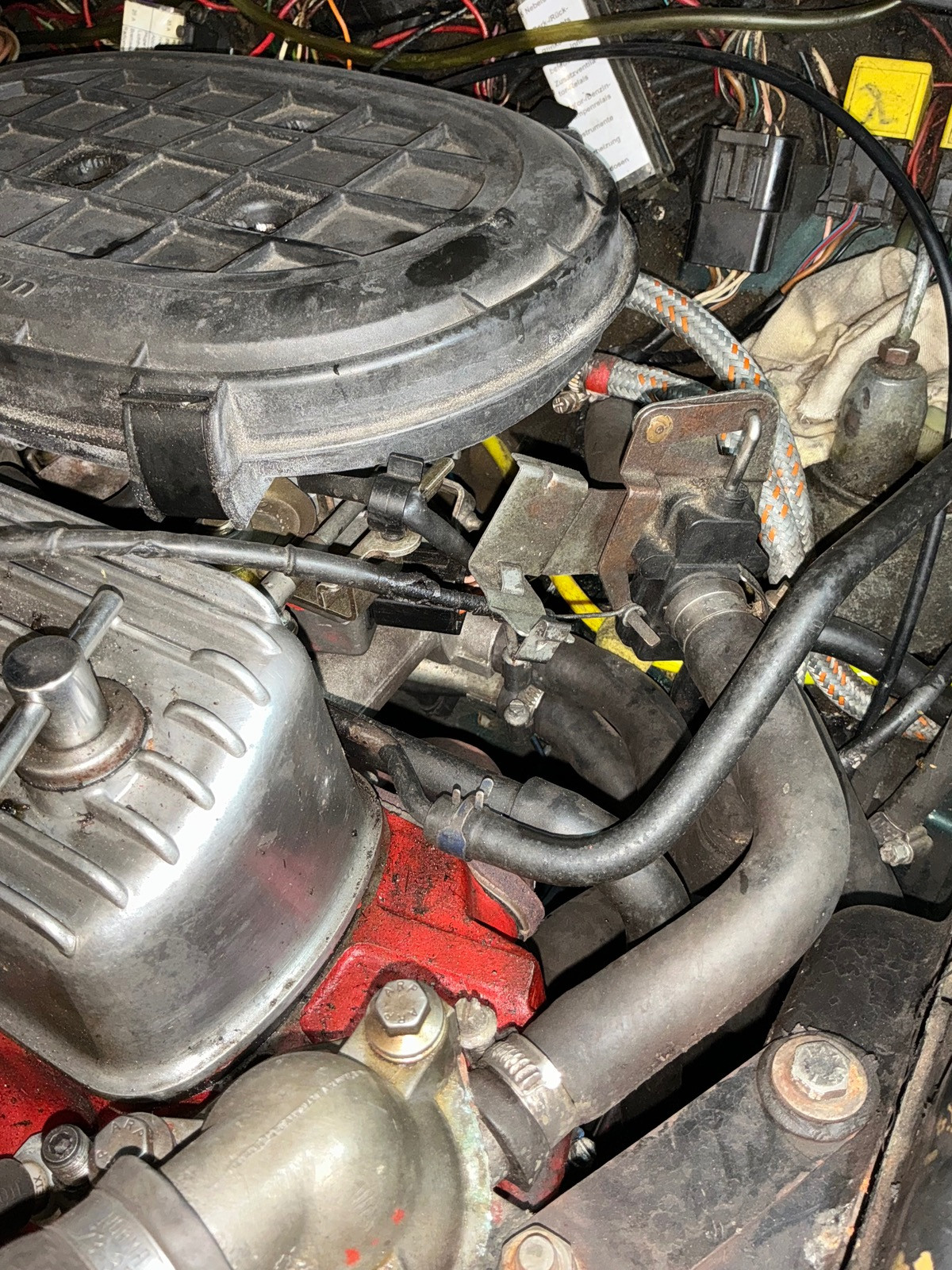

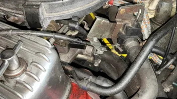

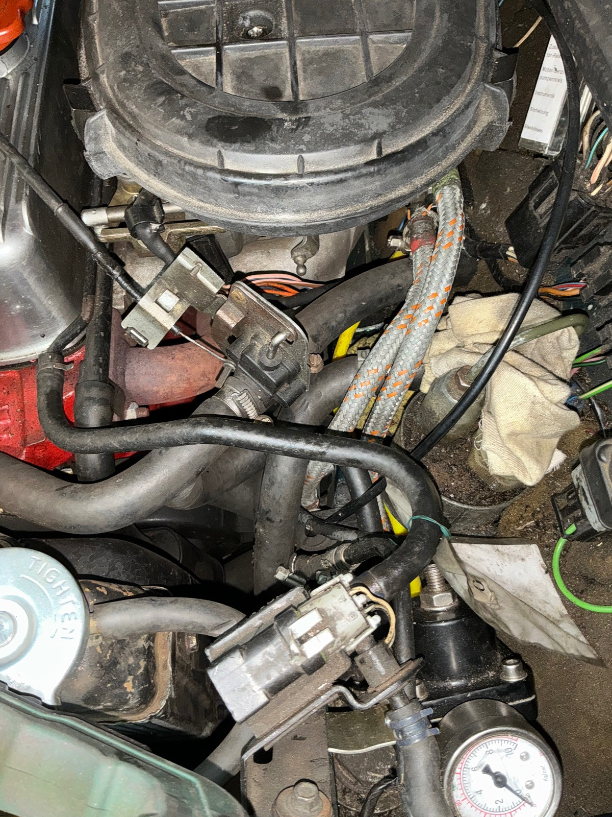

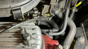

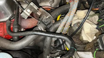

Gestern habe ich alle Unterdruckleitungenund Anschlüsse geprüft. Aus dem kalten Zustand heraus sprang das Auto zwar an, lief aber nur auf weniger als 4 Zylindern. Das gab sich, als er weniger als 1 Minute gelaufen war. Ein Test mit dem Mikrocheck ergab 0 Fehler. Somit alles super. Probefahrt war auch super.
Heute nun lief er im Kaltstart genauso wie gestern: Traktormäßig. Gleich wieder ausgestellt, damit er nicht warm wird und die Ansaugbrücke gewechselt (sollte der Igel die Ursache sein.) Beim Start Bremskraftverstärker bzw. Unterdruckschlauch abgeklemmt und dicht gemacht. Erneut gestartet: Gleiches rauhes Laufbild.
Jetzt weiß ich nicht mehr weiter. Irgendwo ist noch der Wurm drin. Bitte sagt mir, was ich jetzt machen soll.
Was zum Teufel kann das nun noch sein
