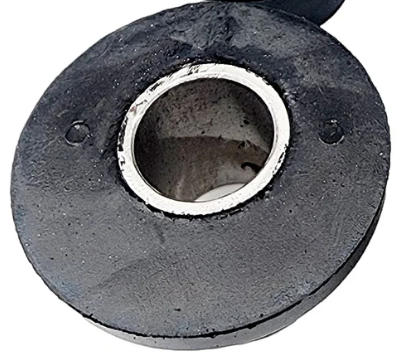

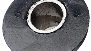

hallo wer kann mir sagen wie die kleinen gummis rechts und links am motor befestigt sind ich sehe eine schraube, ist das so.minifred
Ja!
Ja!
