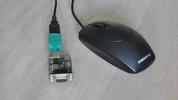

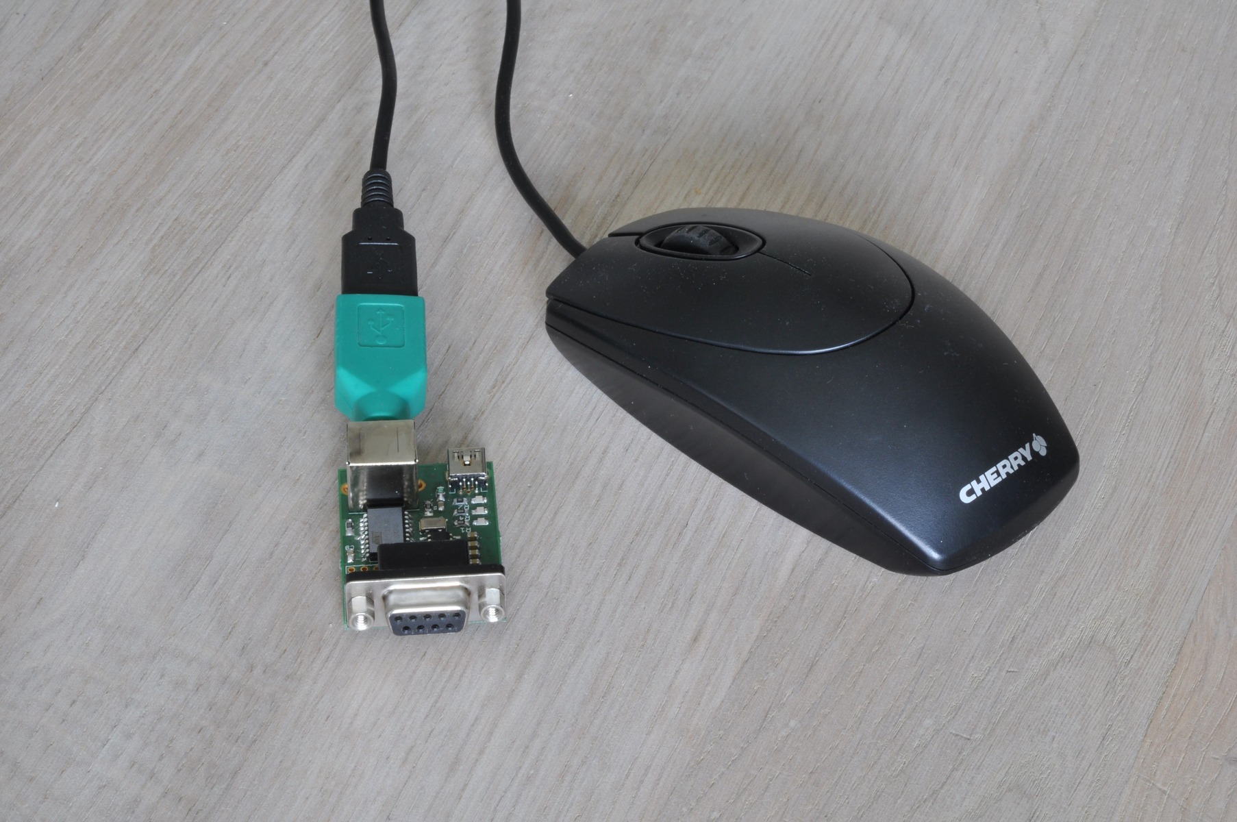

Hi Hannes,
er war etwas zu langsam und so neigte das Gesamtsystem schnell zum Schwingen.
Je nachdem welchen Steppermotor man verwendete, fehlte der Haltestrom und der verstellte sich während der Fahrt.
Das war kein spezifisches Problem für den SPI Stepper, aber für andere.
Wenn da nochmal grösserer Bedarf auftauchen sollte, muss unbedingt ein neues Layout her!
Wenn ich das heute so sehe, ist das nicht mehr State-of-the-Art -
