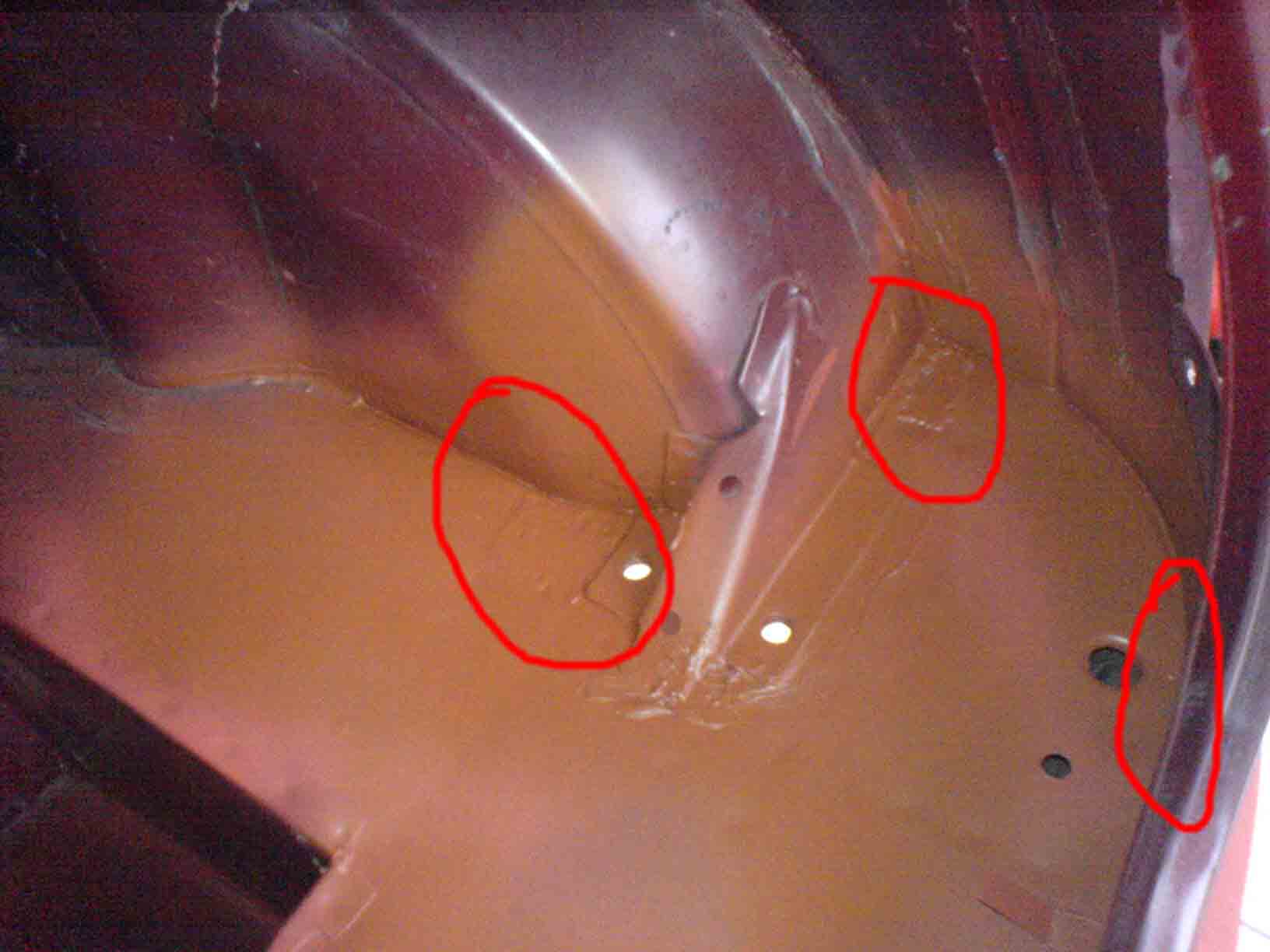

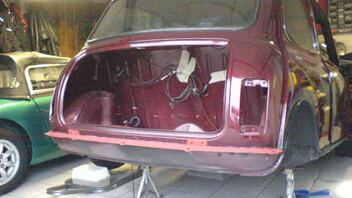

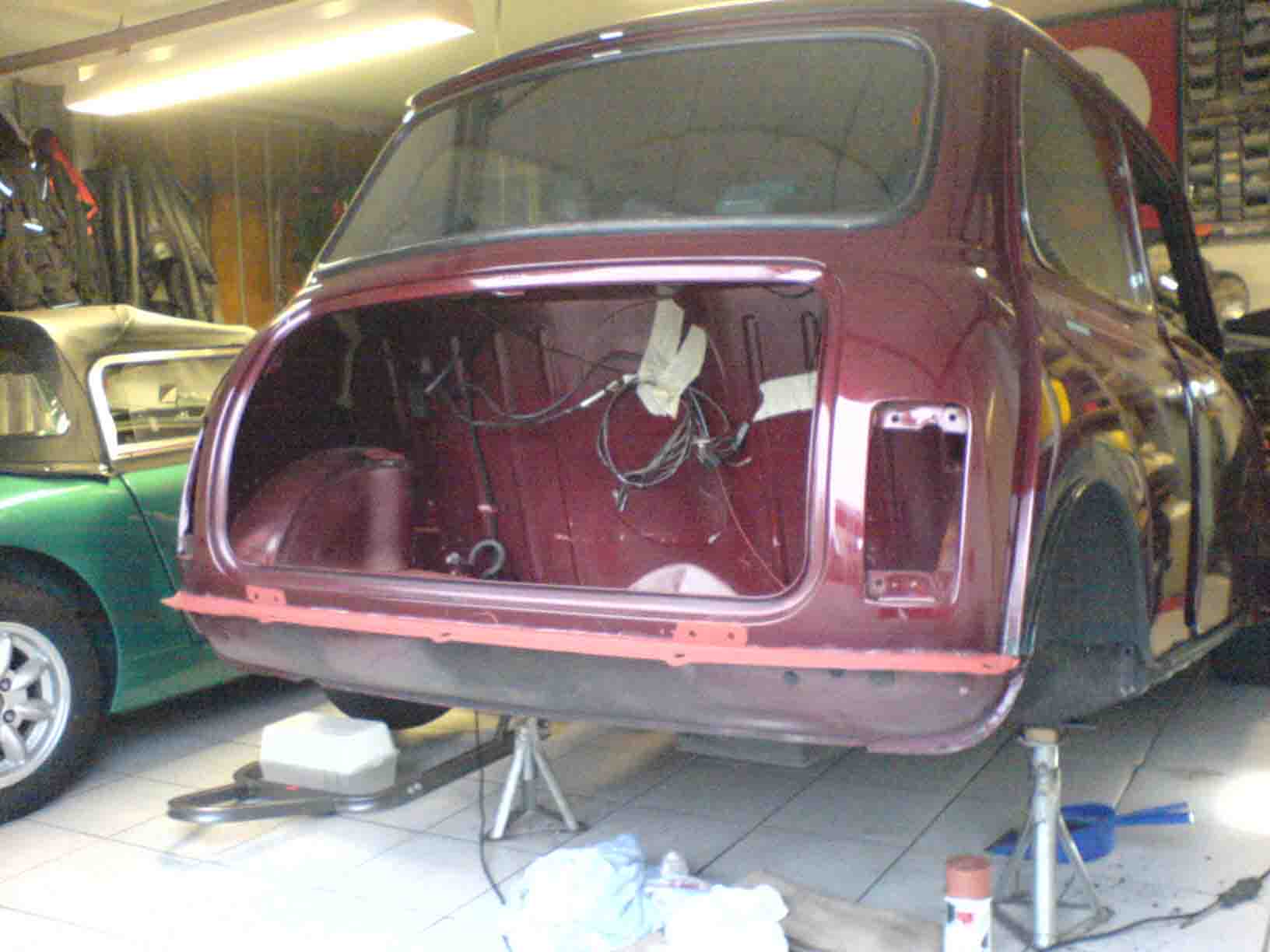

    Vor ca. 2 Wochen hat die Teilrestauration meines Minis begonnen...

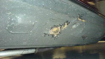

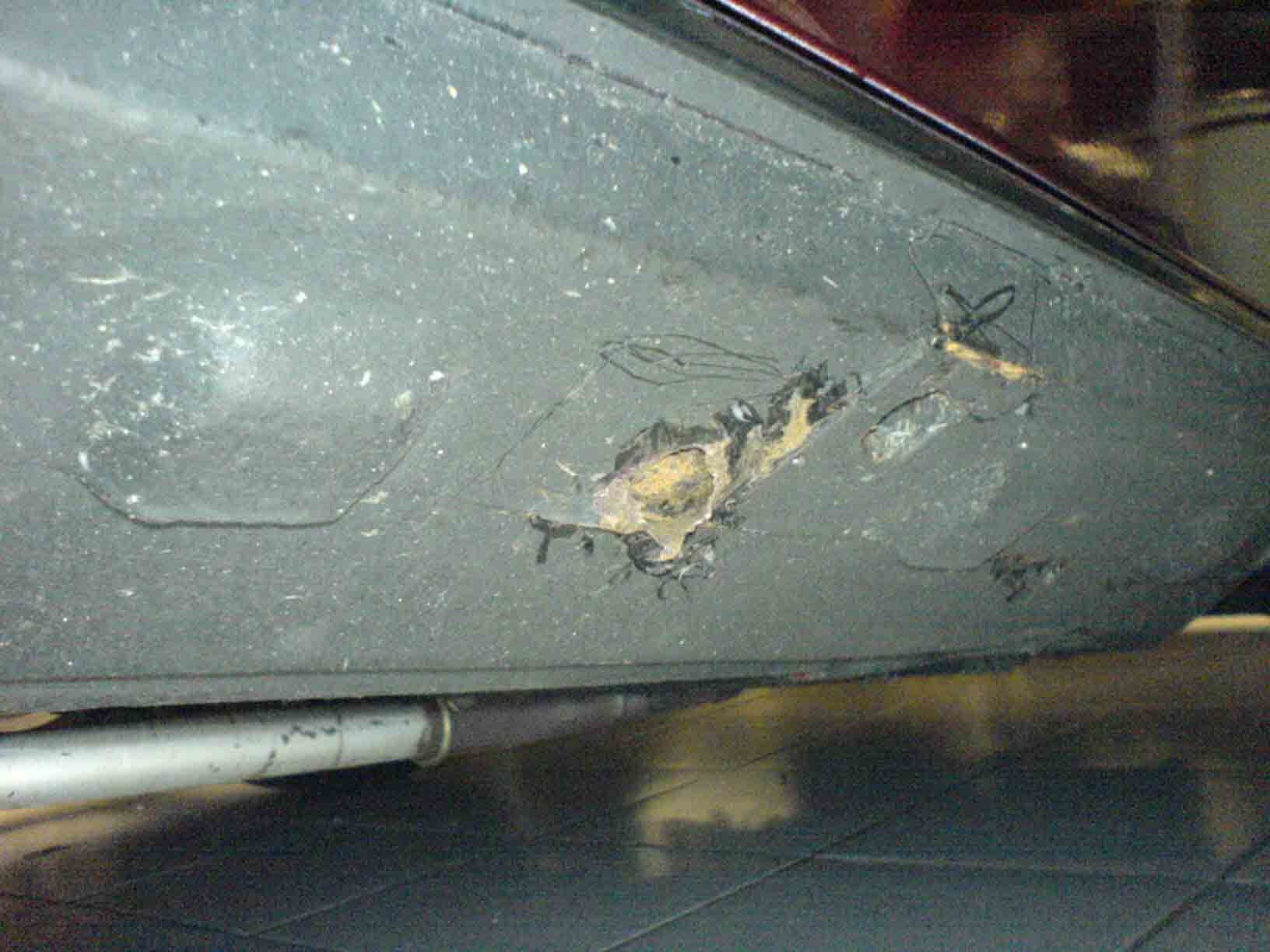

    Der Gedanke war zunächst einmal den hinteren Hilfsrahmen auszutauschen, da dieser wirklich am Ende war und nach Ausbau aussah, wie ein Blätterteig....

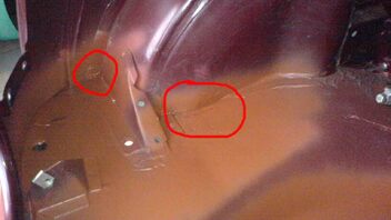

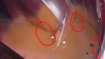

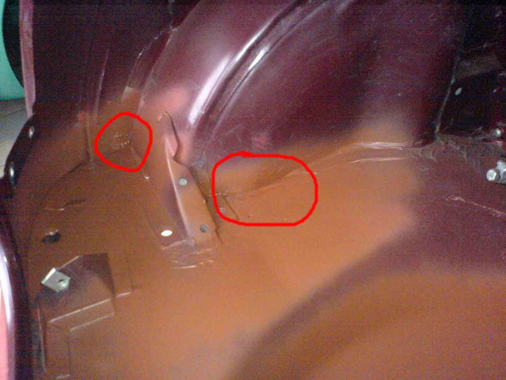

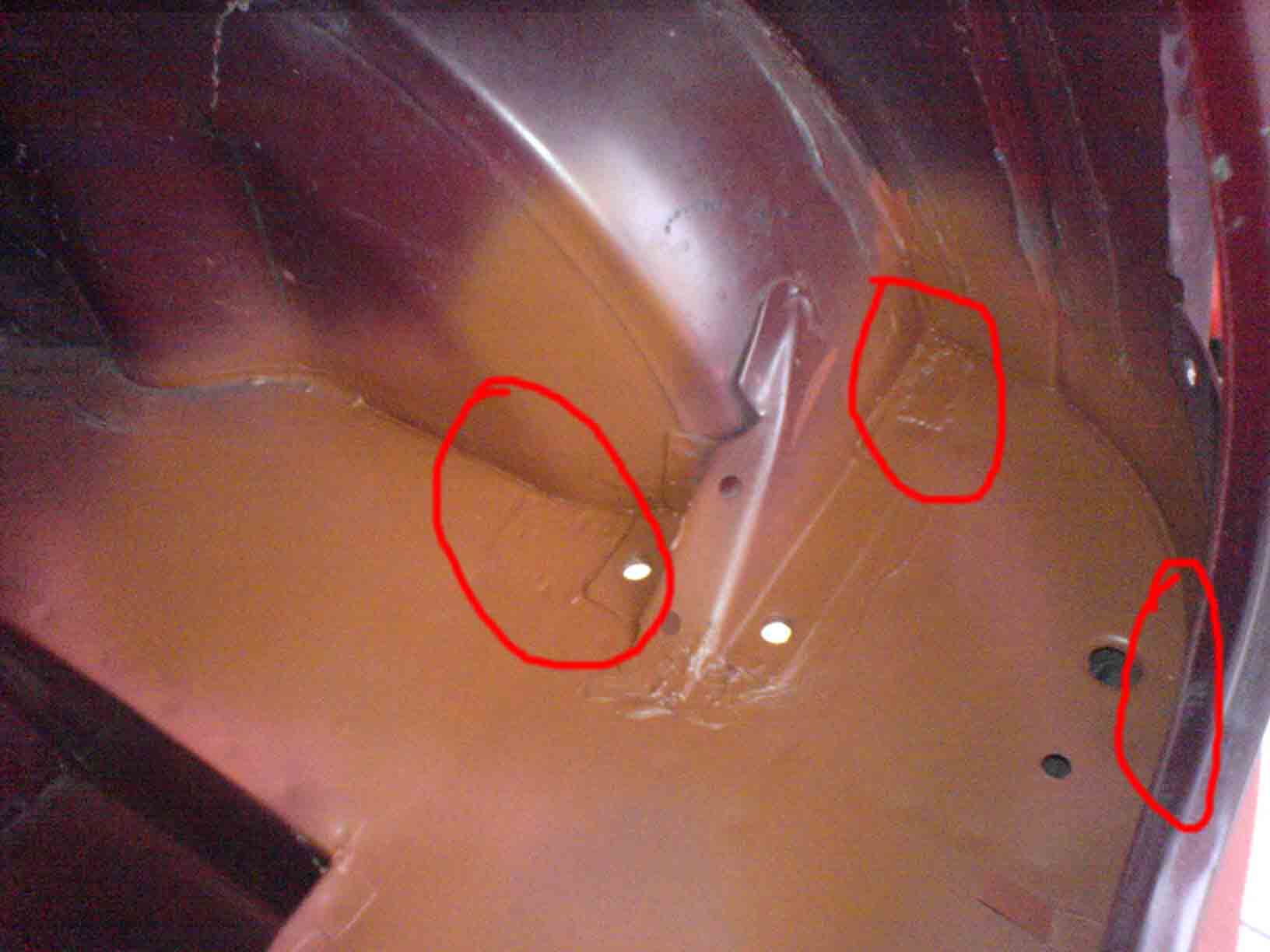

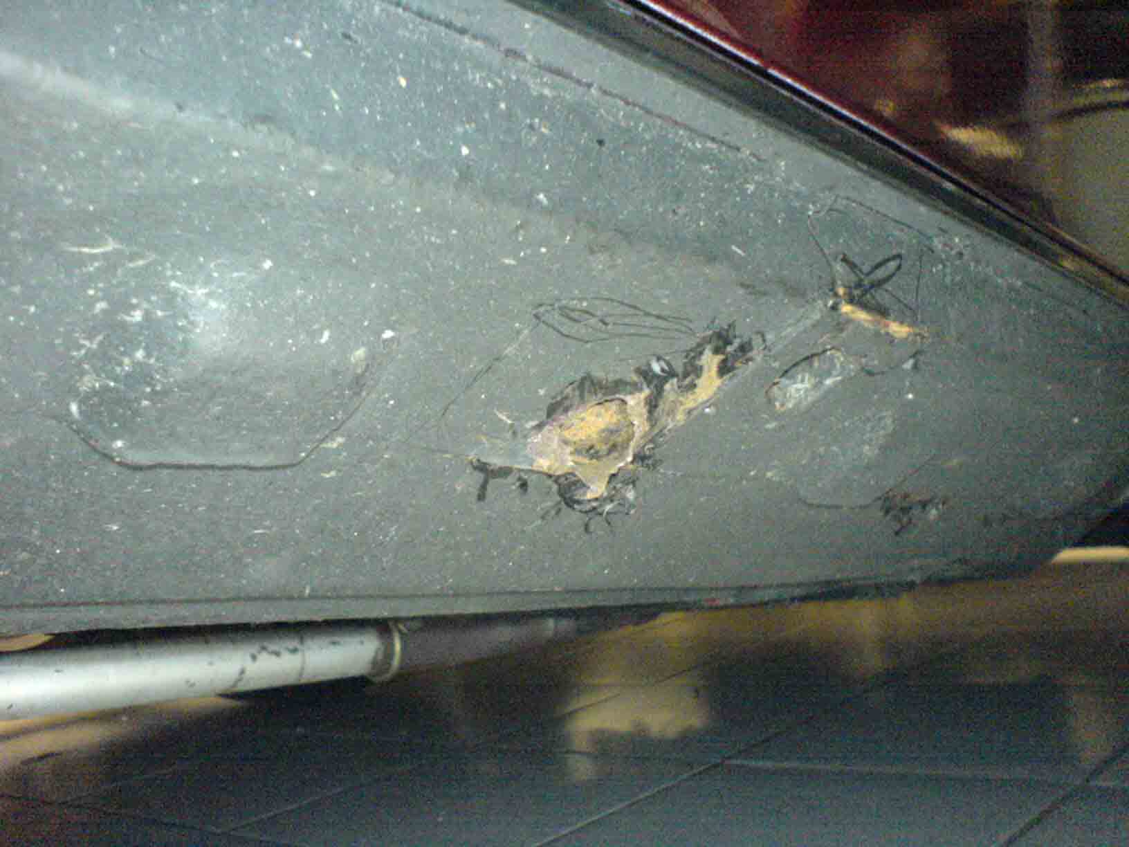

    Nach dem 2 kleine Stellen im Kofferraum zu sehen waren, wurden diese noch geöffnet und 2 Durchrostungen kamen zum Vorschein.... Insgesamt aber dann 5 Löcher mit Blechen geschweißt...
    Also folgte der Beginn der Kofferraumrestauration...
    Weiterhin werden noch die Schweller abgeschliffen und neu lackiert und konserviert, der Hauptbremszylinder überholt und die Bremsleitungen nach hinten komplett neu gemacht, Heckklappe lackieren, Tank lackieren, Hilfsrahmen und Fahrwerksteile lackieren... und was noch anfällt und die Überraschungen natürlich :confused:

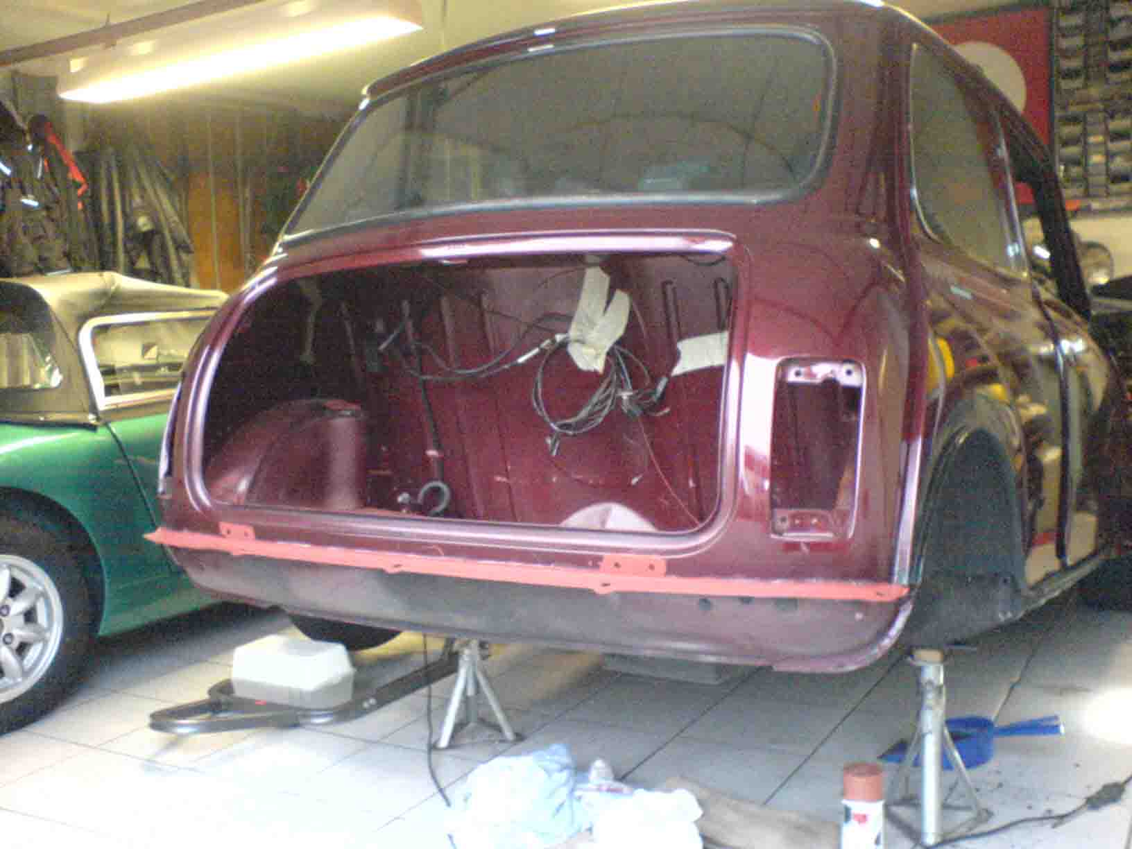

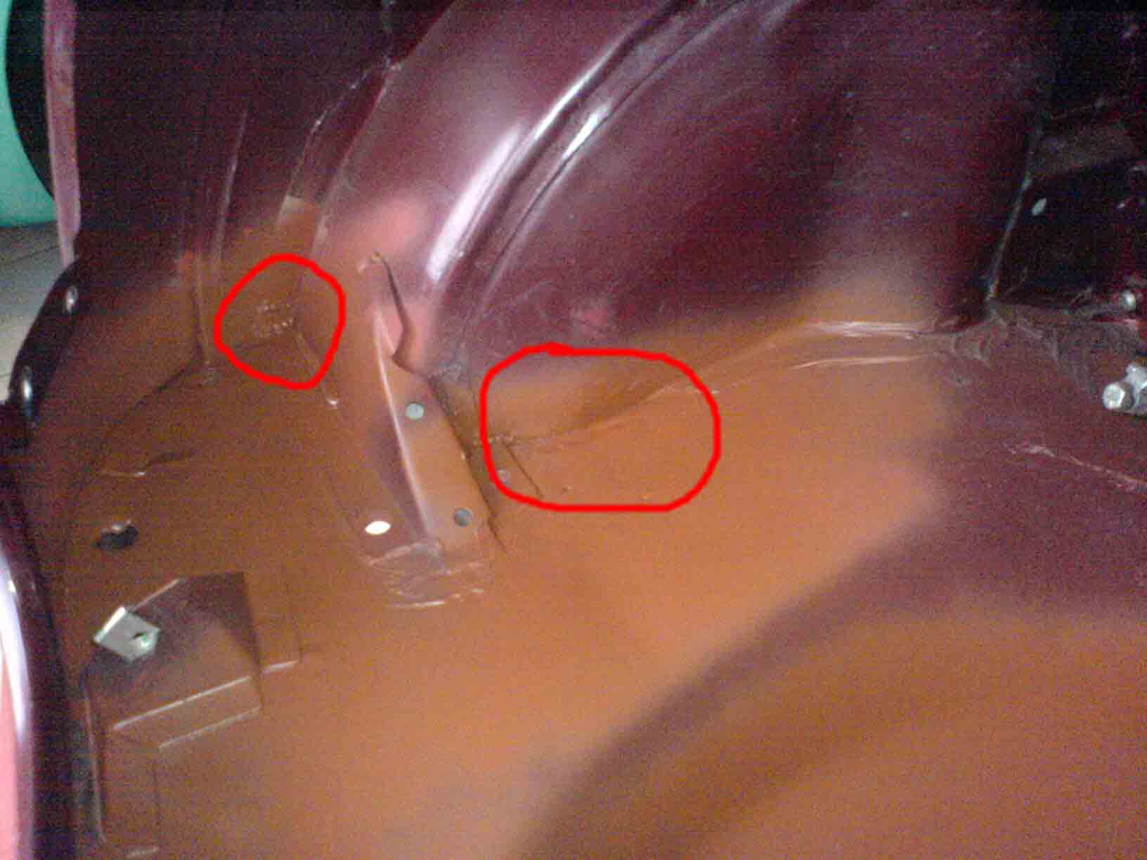

  • und da vorerst mal die restlichen Bilder...
    im Laufe der Aktion folgen natürlich noch weitere....
