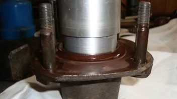

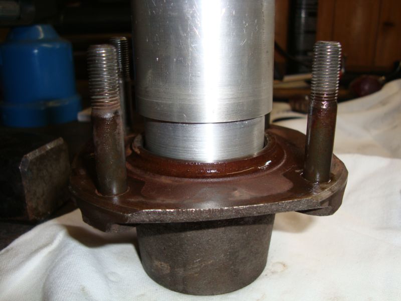

  • das starke dröhnen aus dem kofferraum hat sich wo ganz anders entwickelt.
    hinten links radlager durch.
    beim drehen der aufnahme hats richtig gekracht.
    weil ich noch kein mini spezifisches werkzeug hab, musst ich mir halt was drehen um die außenringe reinzuklopfen.
