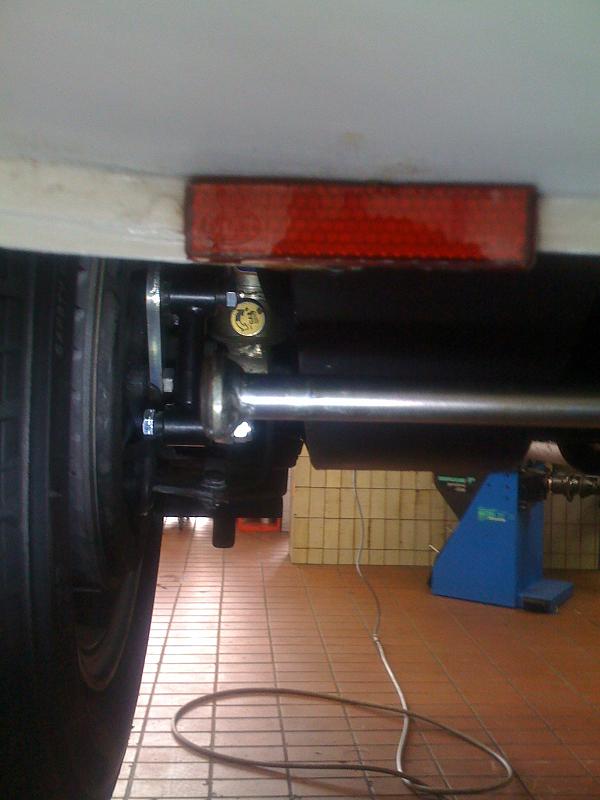

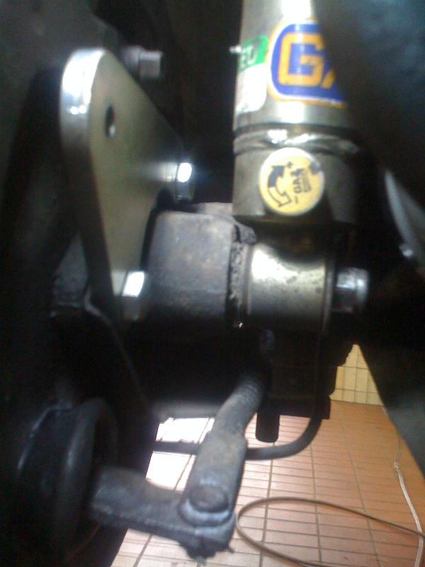

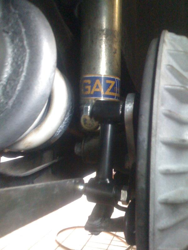

Hallo!

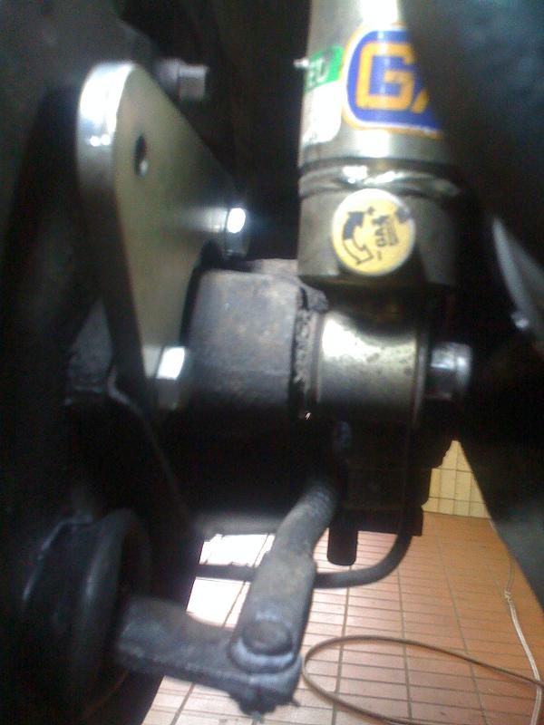

Da ich morgen meinen hinteren stabi einbauen möchte wollte ich mir heute schonmal informationen darüber anlesen. mir gehts eigentlich blos um den halter der an die ankerplatte der trommelbremse geschraubt wird. Im internet gibts ein Tolles programm welches mir den Absatz der englischen anleitung auf deutsch übersetzt:
Englisch:
remove upper-most and rear-most brake back plate to radius arm nuts and bolts. fit mounting plate using these holes with threadet hole upper most and rear most. place a 5/16\\\" plain washer between plate and radius arm in upper-most bolt hole position fit in place ustin 5/16\\\"unf x 1 1/4\\\" bolts and original spring washers and nuts in original positions.
Deutsch:
entfernen Sie oberste und hinterste Bremse Zurückteller zu Radius-Arm-Nüssen und Bolzen. passender steigender Teller, der diese Löcher mit threadet verwendet, durchlöchert ober am meisten und erzieht am meisten. legen Sie einen 5/16 \\\ "einfache Waschmaschine zwischen dem Teller, und Radius-Arm in der obersten Bolzen-Loch-Position fügen Platz ustin 5/16 \\\ "unf x 1 1/4 \\\" Bolzen und ursprüngliche Frühlingswaschmaschinen und Nüsse in ursprünglichen Positionen ein.
Naja dann werd ich wohl doch lieber morgen mal alles vor ort ausprobieren bevor ich hier noch meine frühlingswaschmaschiene auspacken muss.. ![]()
