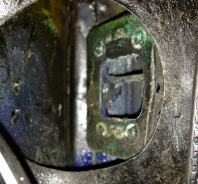

    Hallöle,
    hat jemand zufällig grade eine Karosse in der Schlachtung, aus der er mir dieses Blech in der A-Säule, in welches das Türfangband einrastet, ausbauen könnte?
    Sollte natürlich ganz sein, also nicht verbogen oder ein Steg defekt.
    Danke fürs Nachschauen!
    Grüsse Peter
