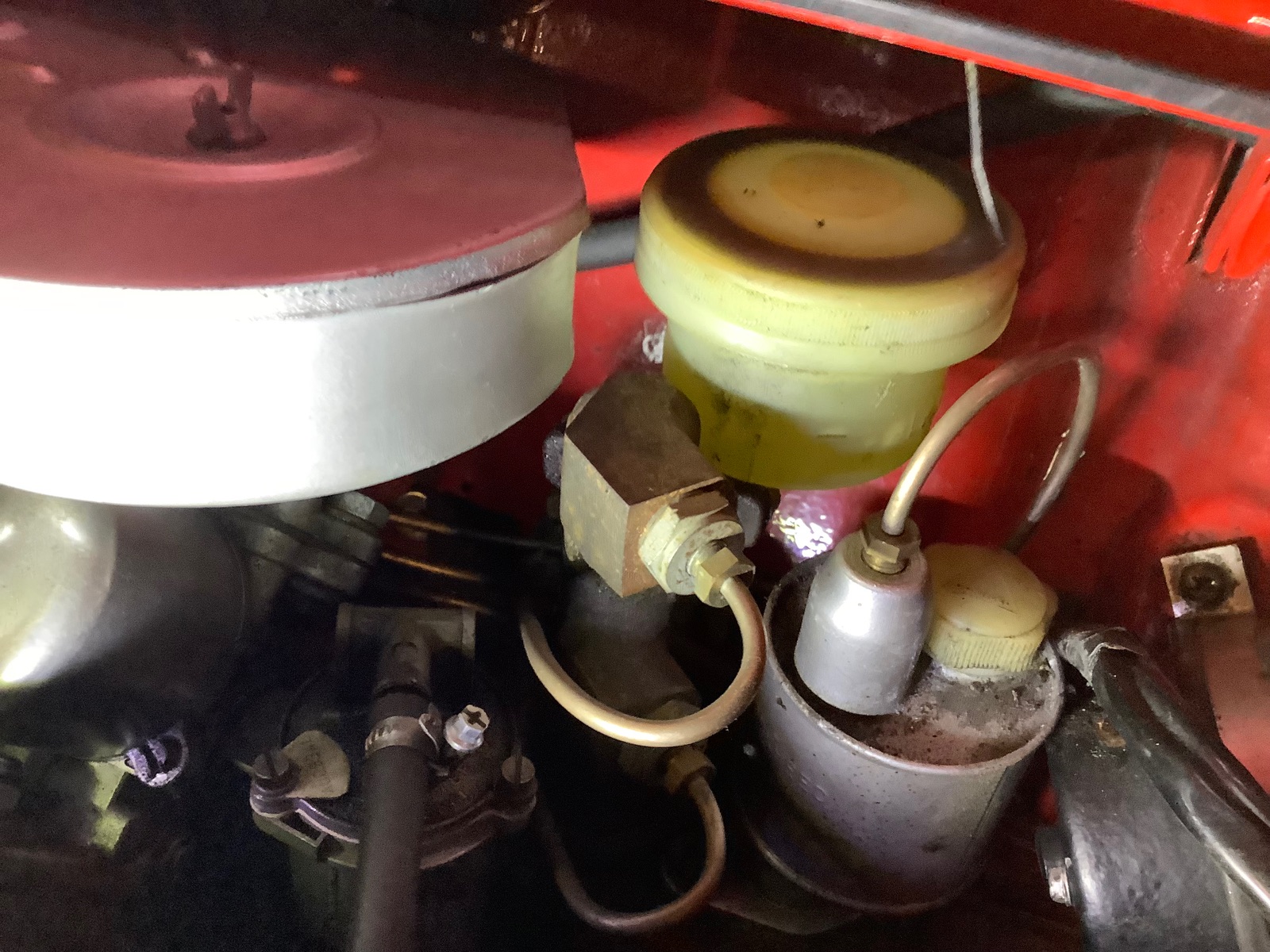

....dass der Schließwinkel den ZZP soooo maßgeblich verändert. Beim recherchieren hatte ich es so gelesen, dass der die Zeit vorgibt in der die Spule den Saft aufbaut.
Ich hatte ja festgestellt, dass der alte Unterbrecherkontakt fast gar keinen Abstand hatte. Da ging er unter Last auch die Berge hoch. Jetzt mit reduziertem Schließwinkel quält er sich eher…..dafür läuft er unten rum „Welten“ besser und richtig sauber.
Mal ganz von vorne:
Schließwinkel: Winkeladvokat – der Zündkontakt
Schließwinkel oder Kontaktabstand: sind 2 verschiedene Bezeichnungen für ein-und-denselben Einstellparameter.
Wenn Du ursprünglich einen viel zu kleinen Kontaktabstand hattest, dann war der Schließwinkel also viel zu groß.
Den hast Du - wenn ich es richtig verstehe - jetzt halbwegs korrekt eingestellt. Damit hast Du gleichzeitig den ZZP nach "früh" verstellt. Hast du das korrigiert (sprich den ZZP neu eingestellt, oder wenigstens gemessen), so wie hier mehrfach empfohlen, und auch im verlinkten Artikel (letzter Absatz) explizit formuliert? Wenn (noch) nicht, dann könnte das ein etwas fauleres Hochdrehen erklären.
Also wie von einigen anderen bereits angemerkt: WO steht der ZZP?
