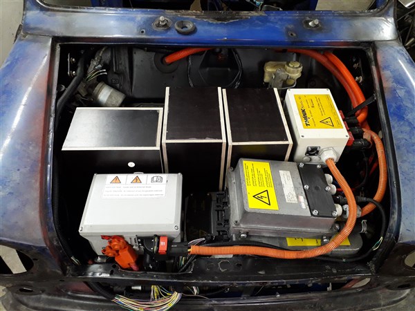

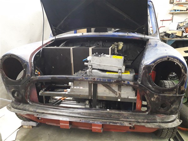

    Weiter im Thema (also E-Mini):
    Heute ist ein guter Tag. Zum ersten mal (genau genommen seit gestern) die 12V-Batterie (Steuerspannung) angeklemmt, heute zwei vertauscht angeschlossene Kabel (und ein vergessenes, nicht angeklemmtes) gefunden, und nach Korrektur macht die Steuerung schon mal was sie soll:
    • geht bei "Stellung II" an,
    • reagiert aufs Bremspedal,
    • blockiert und löst die Parksperre,
    • gibt diverse Fehlermeldungen auf dem Display aus.
    Nächstes Wochenende will ich die Hochvolt-Batterie anklemmen, dann sehen wir mal ob Vorladen und Einschalten der Hauptschütze klappt; wenn ja, könnten sich die Räder aus eigener Kraft drehen!

    Garage gefegt, Teile von den anderen Projekten weggeräumt, Schaltplan und Messgerät hervorgekramt.
    Als es dann keine weiteren Ausflüchte mehr gab, Projekt #zwo aus der Ecke herausgeschoben, Batterie angeklemmt und geschaut was passiert: gar nix. (Immerhin keine Sicherungen geflogen und nichts abgebrannt.)
    Muss mich jetzt nach einem gefühlten 1/2 Jahr komlpett neu reindenken.
