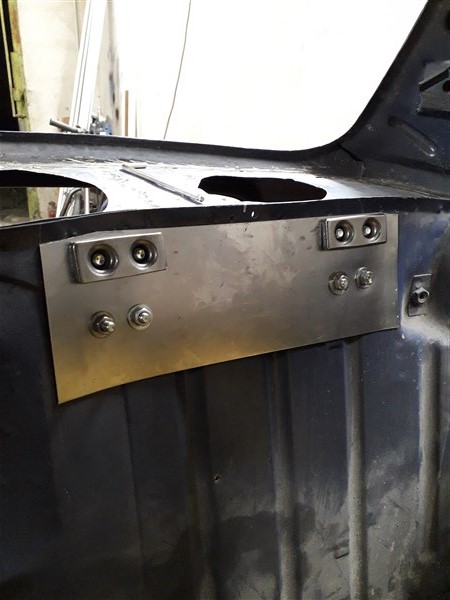

    Moin zusammen,
    ich hab jetzt mit Mini-Nackenstützen, ein paar Bllechen und Rohrbefestigungsschellen etwas gebaut. Ich denke das hält im Falle eines Falles, ganz genau erfahre ich es hoffentlich nie. Die Bleche muss ich noch anschweißen.
    Vielleicht interessiert es ja jemanden.

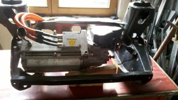

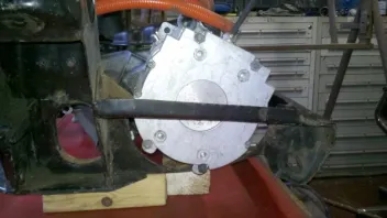

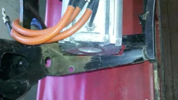

    • Motor ist drin und auch die Antriebswellen "angeschlossen", (war schon vom Vorbesitzer gemacht). Der dicke Alu-Kasten ist der Regler, der muss als nächstes seinen Platz finden.
    Ich möchte das recht dicht packen weil nach Möglichkeit sollen vorne noch 45kg Batterien reinkommen. Mein erster ist vorne definitiv zu leicht.
