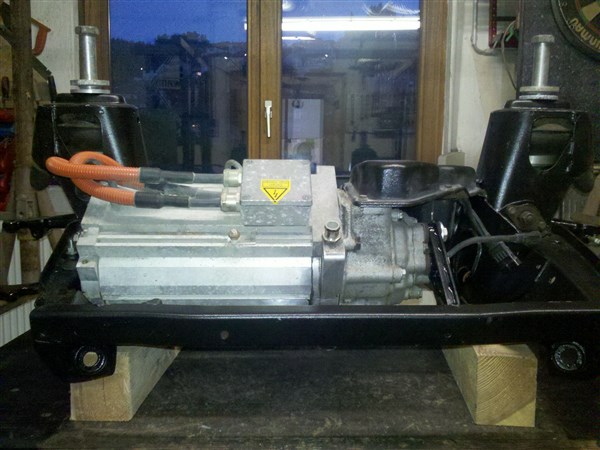

    Ich kenne eine Werkstatt (in D) wo jemand gerade einen Tesla-Antrieb verpflanzt. Das ist mit Sicherheit softwaremäßig schwieriger als mein Ding, aber offenbar machbar. In Norwegen wird es mit großer Wahrscheinlichkeit auch schon welche geben, die haben eine riesige Szenen und ein tolles E-Auto-Forum.
    In der Tat ist es schon recht eng im Mini, da muss das Differential danz dicht zum Hilfsrahmen damit die Antriebswellen richtig plaziert sind, da passt nicht jedes Getriebe hin. In den USA hat gerade jemand seine liebe Not damit, einen Nisan Leaf Antrieb da hereinzubekommen. Keine Ahnung wie er das hinkriegt, dahinter sitzt ja schon das Lenkgetriebe.
    Einen Tesla-Antrieb könnte ich mir gut als Hinterachsantrieb vorstellen. Da drehen die Räder nicht immer gleich durch. (Wobei ein Tesla-Motor das mit dem Gewicht eines Mini auch jederzeit auf der Hinterachse schafft. M.E. überdimensioniert in einem Mini.)

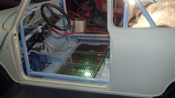

    Der Mitteltunnel ist unterbrochen, und bei der Gelegenheit sind da gleich 2 Winkeleisen auf das Bodenblech gekommen. Die machen wieder steif und der Batteriekasten (Auch versteifend) kann prima dran geschraubt werden. Der Käfig hilft natürlich auch.

    Ganz Standard ist die Asynchronmaschine nicht, hat eine Hohlwelle mit Innenverzahnung. Ein anderes Getriebe müsste ja auch ein Differential haben. Und auch noch ähnlich kompakt sein wie das derzeitige. Eher finde ich eine andere Motor-Getriebekombination, und dann muss der Regler vermutlich auch raus. Will ich ganz und gar nicht. Fährt schließlich super gut. Auf 20% Beschleunigung könnte ich locker verzichten.

    Wie schon gesagt habe ich einen Th!nk-Antrieb drin, das heißt Motor/Untersetzung/Differential. Die inneren Gleichlaufgelenke habe ich aus den verzahnten Naben des Originals und denen des Minis zusammengeschweißt. Hab' drauf geachtet dass die genau da im Rahmen sitzen wie vorher. Damit sind die Antriebswellen schon wieder unveränderte Mini-Originalteile.
    Mein Motor ist übrigens aus dem Ur-Think (A299) der 90er Jahre (wird in dem Bericht erwähnt), der Antrieb den man kurz sieht ist schon der spätere (A306). Toller Bericht übrigens, kannte ich noch gar nicht. Der Antrieb ist von Siemens (auch der Regler), der gilt als sehr robust, die späteren nicht mehr so. Eingetragen sind 27kW, als Dauerleistung steht irgendwo in den Unterlagen 17kW. Aber das ist bei einem Antrieb mit Regler ohnehin nicht so genau zu sagen, der Motor gibt die Leistung ab die er vom Regler eben bekommt, und der kann schon einiges mehr. Beide sind wassergekühlt, da muss ich keine Angst haben das etwas überhitzt. Ein wassergekühlter Motor baut übrigens richtig schön klein gegenüber den Lutgekühlten!
    Der Regler hat eine CAN-Schnittstelle, und mit etwas Probieren hat en guter Freund einen Adapter (eigentlich nur ein Pegelwandler) zur seriellen Schnittstelle meines 486er (!) Notebooks gebaut, und ich kann jetzt alle Regelparameter frei einstellen. Das ist schön, man kann allerdings auch einiges falsch machen. Ich zumindest.

    Die Batterien sind 18650er Zellen, bekannt aus Laptops und E-Zigaretten, etwa 1.500 Stück. Eine Hälfte davon ist unter Fahrer- und Beifahrersitz, die andere Hälfte in der (verbreiterten) Batteriemulde hinten im Kofferraum, zusammen wiegen die 90kg. Rechnerisch 16kWh, ich komme damit an die 120km weit. Genau kann ich das noch gar nicht sagen, weil ich habe immer noch kein BMS und damit auch keine funktionierende "Tankuhr". Das soll mein Winterprojekt werden.

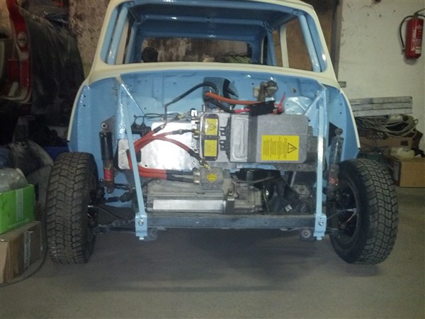

    Mit diesem Auto hab' ich so ziemlich alle Sachen verwirklicht die ich in meiner Kindheit/Jugend cool fand. Das Ergebnis lässt (zu Recht) den Schluss zu dass das schon eine ganze Weile her ist. Die Flipfront kam genau deshalb auch dran.
    Eine weitere Überlegung war (und ist) dass man einen prima Zugang auf die ganze Technik da vorne hat. Das hat sich sehr, sehr gut bewährt, weil ich eine ganze Menge verändert habe, und ich tatsächlich immer noch viel da drin an Machen bin. Besonders in der Anfangsphase vom Umbau war die Front ganz ab, und wenn dran, dann nur mit 2 losen Bolzen im Scharnier und ohne Fangband. Um die Front jetzt abzumachen müsste ich in der Tat 4 Schrauben lösen und die Stecker für Licht und Blinker. Mache ich dann wenn es sein muss.
    Bei meinem nächsten (fast gleichen) Projekt werde ich die Front original lassen weil ich ja jetzt weiß wie es geht und nicht mehr so viel herumprobieren muss.

    So,
    hier mal ein paar Fotos.
    Sind Innenkotflügel aus Plastik, hab ich auseinandergeschnitten damit die vorderen Enden mit der Front weg klappen können. Und ein paar Streben gebaut damit das alles ein bisschen Stabilität bekommt.
