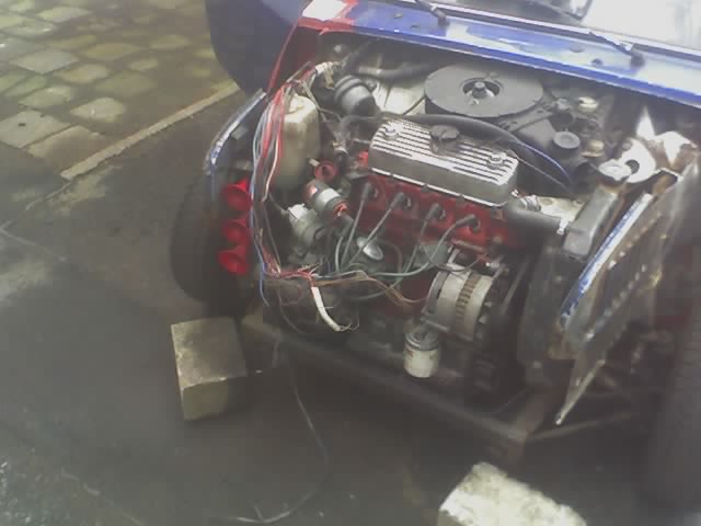

Moin.
Ich denke Dein Anlasser geht nach einer bestimmten Zeit fest. Ein E-Motor der fest ist zieht extrem viel Strom (fast wie ein Kurzschluss), deshalb kokelt es unmittelbar nach dem Festgehen.
Macht man ja auch normalerweise nicht, nach ein paar Sekunden sollte der Wagen ja anspringen...
Viel Erfolg bei Deiner Fehlersuche!
