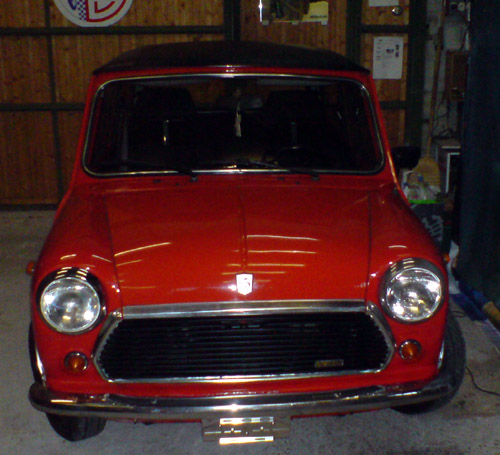

Hallo
Ich habe gestern meinen neuen schwarzen Limora Kühlergrill angebaut. Ich hatte Freude, dass Limora den für meinen 1100 Special originalen schwarzen Grill im Angebot hat. Leider passte er nicht ganz optimal und vor Allem ist er magnetisch. Wo doch der originale rostfrei (aus Alu?) ist. Hat jemand Erfahrungen? Rosten die Neuen?
Gruss
Felix -
