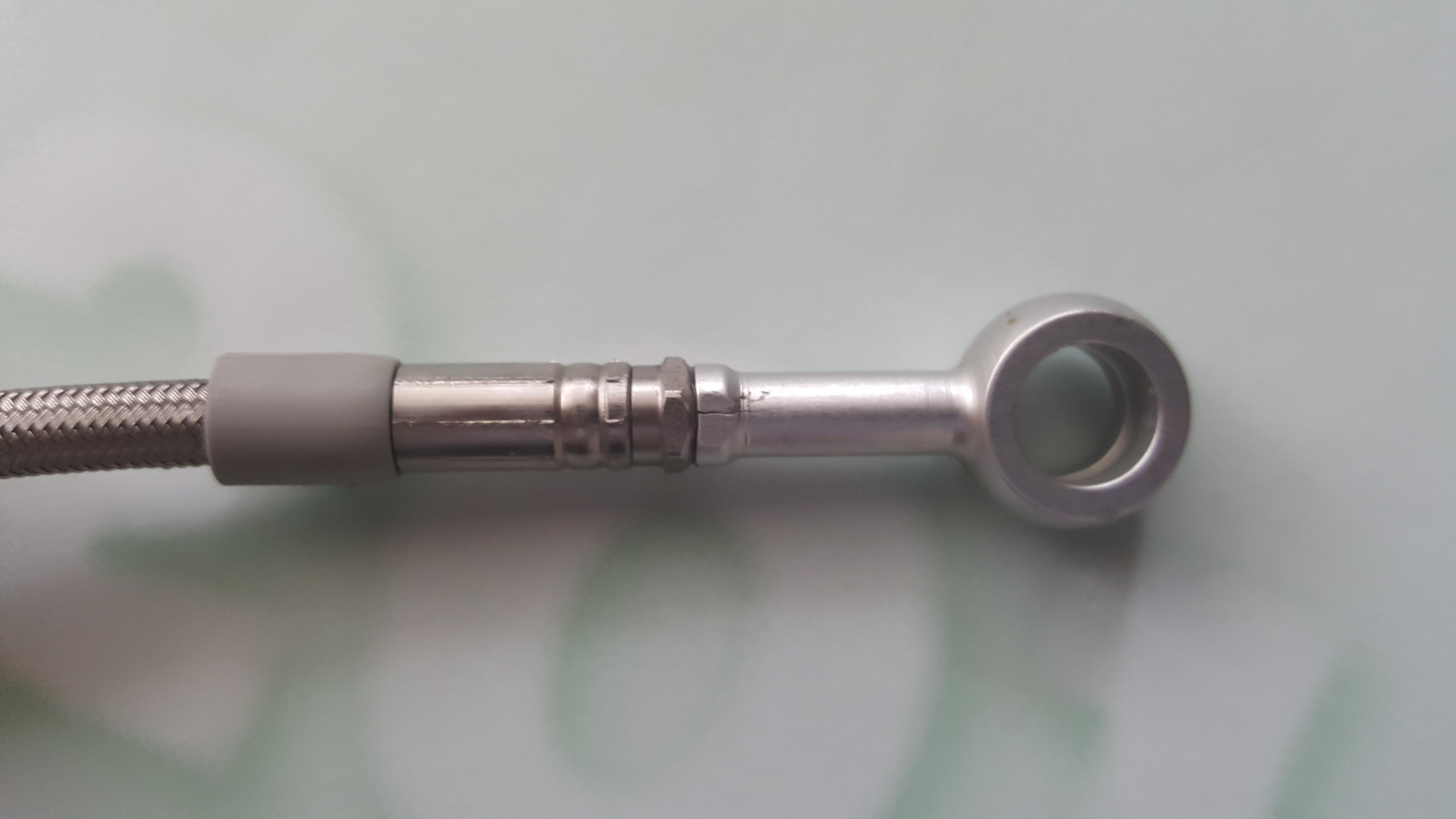

Alle Rohrleitungen durch Stahlflex ersetzen?
Unsinn. Ergibt doch ein butterweiches Bremspedal. Ich erkenne nicht mal einen Sinn, die originalen, kurzen Gummileitungen gegen Stahlflex zu ersetzen.
Nachdem mir ein Kumpel Fotos von aufgeplatzten Stahlflex-Verpressungen an einem seiner Motorräder geschickt hat, weiss ich sowieso nicht mehr so recht, was ich davon halten soll. Edelstahl-sch.....e.
Gruss. Martin.
