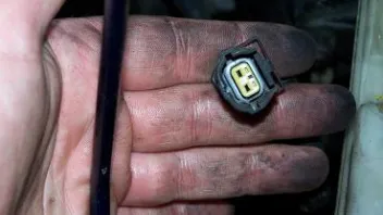

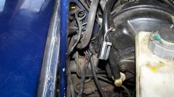

Tag,
weiss zufällig jemand von euch wo die Gegenber dieser beiden Stecker sich verstecken?
LG

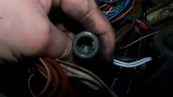

Tag,
LG
Schaden scheint behoben...
Neuer Kabelschuh dran, Stecker abgeschliffen und Polfett drauf. Desweiteren den Pin auf der Platine neu verlötet. Ich tippe auf ebendiesen als Schuldigen...
Danke an euch!

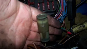

Äh, nein, hab ich nicht gesehen. Wenn ich die Kappe abhabe und am Kabel ziehe tut sich nichts. Aber es ist auch keine sichtbare "Blockade" da...welche Lasche meinst du ?
Jop, das ist mir klar ![]()
Aber danach tut sich auch nicht viel mehr...
Also, dann Kabel raus aus dem Stecker
Mal wieder ne doofe Frage, aber...wie zum Henker, bekomme ich das Kabel mitsamt dem Schuh aus dem Stecker? Manchmal echt zum verzweifeln...![]()

Also, dann Kabel raus aus dem Stecker, Kabelschuh abzwicken, 1cm abisolieren, neuen Kabelschuh dran löten (was ist Crimpen? Drumwickeln?), wieder rein in den Stecker und sollte funktionieren?
Ich danke 1000fach!
