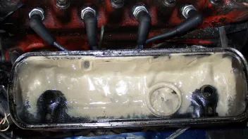

Ok, mag ja sein, dass es so eine Lapalie ist im Endeffekt, aber was ist mit dem Schlamm im Ventildeckel?!

"Etwas" Schlamm ist gut lol...siehe Bild, wenn es freigeschaltet ist...Ja, fahre zu 99% Kurzstrecken.

Tag,
ich habe heute mal meinen Motor ein wenig überprüft, weil er ja nich so wirklich läuft...habe dann im Ventildeckel und an der Kipphebelwelle weissen Schlamm gefunden, der stark nach Benzin riecht. Der komplette Block ist auch voll mit Öl (sieht man auf dem Bild etwas) das war vorher auch nicht...
Abgase und Wasser im Öl...
Jetzt ist die Frage: Warum?
Ist es schon wieder die Kopfdichtung?
Ich muss dazu sagen, die habe ich erst vor knapp 1.000km gemacht. Ich habe auch darauf geachtet, dass die Aufliegeflächen von Block und Kopf absolut sauber waren, keine Unebenheit mehr zu finden war...Schrauben wurden alle mit exakt 68nm angezogen und nach etwa 400km noch einmal nachgezogen...
Könnt ihr mir weiter helfen?
Kann es noch andere Ursachen haben?!

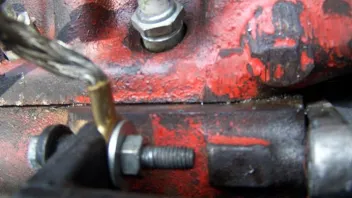

Sers,
war ein echter Bockmist heute! Habe das Thermostat 88° gewechselt, wollte das Gehäuse wieder am Kopf fest schrauben und ZACK: Schraube bricht! Die war schon rostig, aber dass die gleich bricht...natürlich ist sie nicht so gebrochen, dass man sie evtl. mit ner Zange rausbekäme, nein, das wäre ja auch zu einfach, oder? Die musste natürlich genau bündig mim Kopf brechen ![]()
Hab ne kurze Testfahrt gemacht, verliert jetzt natürlich "etwas" Wasser, er bockt wie Sau, und stinkt nach dem ausmachen wie ne ganze Takstelle...
Was soll ich denn jetzt machen?! Kopf runter, aufbohren? Aber wie bekomm ich da wieder n Gewinde reingeschnitten?
