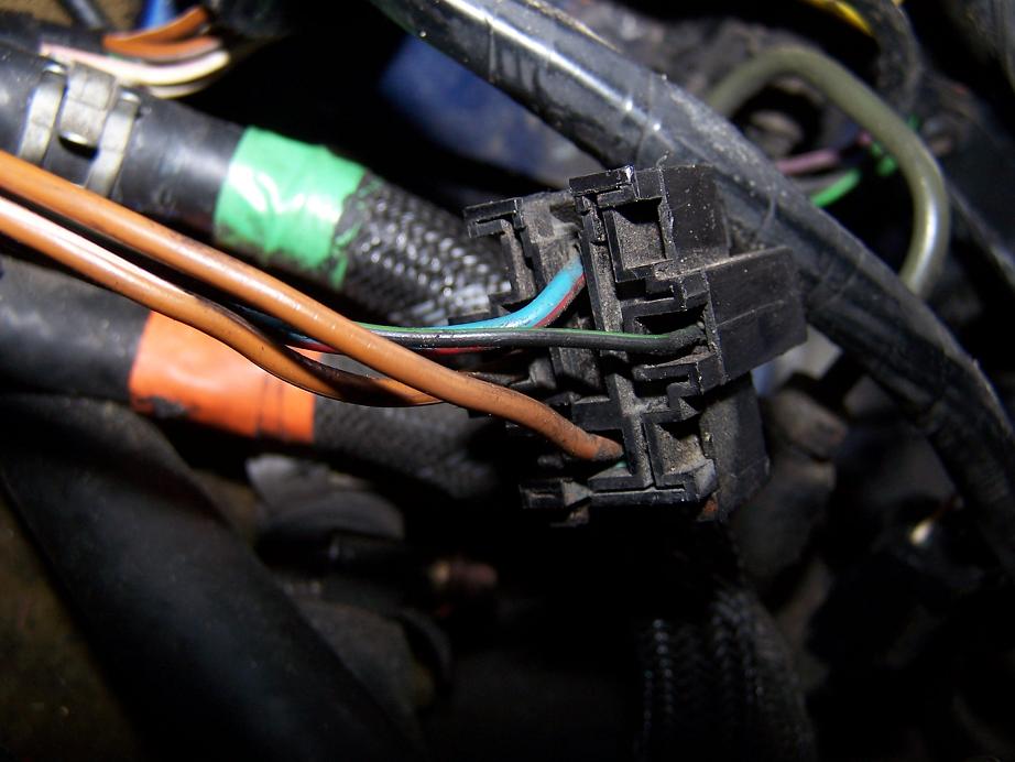

Ja, hab ich auch gefunden. Hast du die Kabelfarbe zufällig? Könnte Rot/schwarz sein...?
Ouh mann...
blicke mal wieder vollends nicht durch.

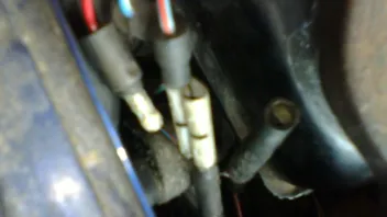

Bin gerade dabei mein Standlicht zu überprüfen, da es nicht ging. Hab jetzt den Stecker (Bild 1, Kabelfarbe rot) gefunden, der lose rum hing. Weiss jetzt auch, laut Schaltplan, dass dieser für Standlicht ist. Jedoch peile ich nicht ganz genau, wo der rein gehört. Funktioniert alles, bis auf Standlicht...
Habt ihr ne Ahnung?!
Merci schon mal!

Wie soll der denn da dran kommen? Die Isolier war unbeschädigt, der Plastikhülle ebenfalls...sah mir eher nach durchgeschmort oder so aus..naja, im Endeffekt auch shiceegal, Hauptsache gefunden...

Ich frag mich selbst, wie das an der Stelle passiert sein kann. Da ist ansich keinerlei Reibung...der Baum ist auch komplett isoliert und ummantel gewesen. Keine Ahnung wie das pasiert ist. ISt auf jeden Fall ziemlich vergammelt...

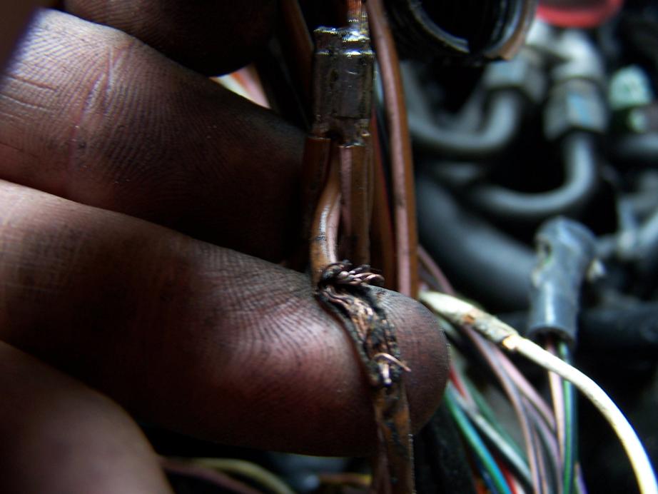

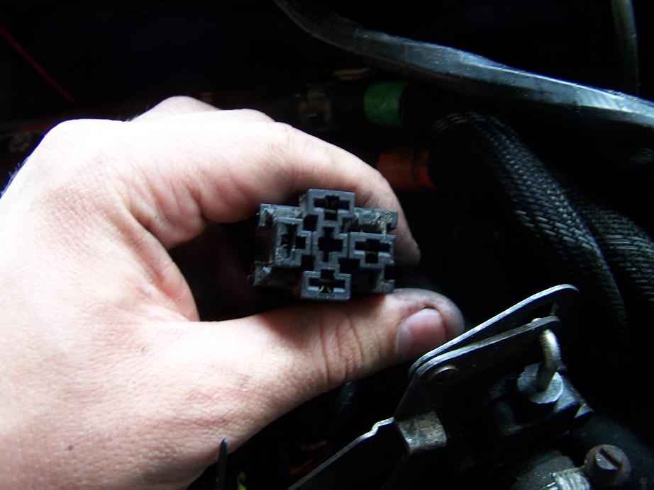

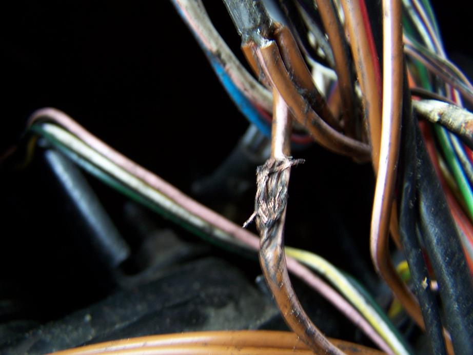

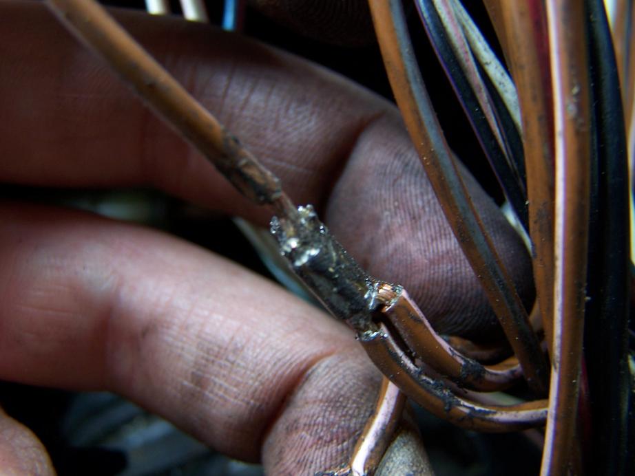

Salve!
Ich bin's noch mal!

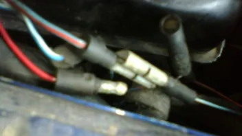

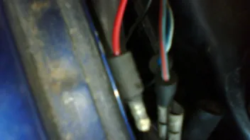

Hab heute noch mal den kompletten Kabelbaum auseinander genommen und alle verdächtigen Kabel von Anfang bis Ende abgesucht.
Habe dann folgendes gefunden: (Siehe Bilder, Kabel braun/rosa mit Kabelbruch)
Ist an der Stelle wo sich alle Kabel links hinter dem Lufi treffen. Blöde Frage: Ist diese Steckverbindung ab Werk gewesen? Sieht mir sehr laienhaft aus...also da geht 4 mal braun/rosa in eine Steckverbindung, die mit 1 mal braun/rosa weiter in die Relaisbox geht...Wie repariere ich das denn jetzt am geschicktesten? Habt ihr Tipps oder Anregungen?
Destweiteren hab ich entdeckt, dass Kabel braun, welches in das linke von den beiden gelben Relais an der Spritzwand Fahrerseite geht, Grünspan am Stecker hat...Wie bekomme ich den Stecker da raus? ISt der auch wieder so gesichert wie an der Relaisbox?
Merci schon mal!

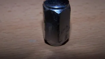

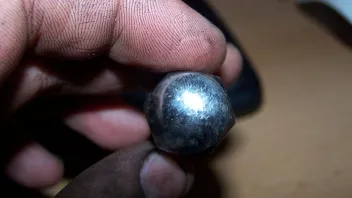

Sers,

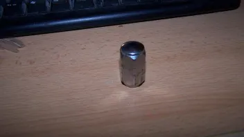

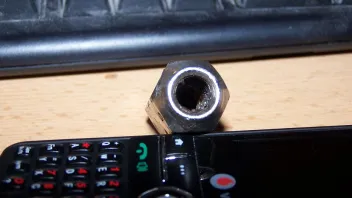

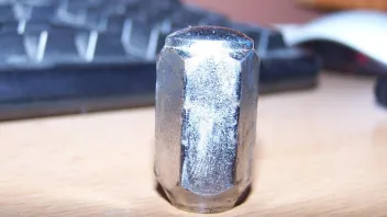

ich suche 8 Stück folgender Sorte (siehe Bilder)
Sind für 13" Melber Felgen.
Merci!
LG
