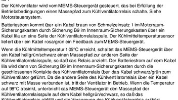

anbei (nach freischalten) Funktion des Lüfters MPI

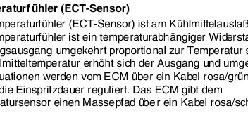

Hallo Manfred
anbei (nach freischalten) Sitz des Temp-Fühlers.
Gruß Matz

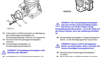

Hi Minischrauber,
Hab mal die Einbauanleitung für Drosselklappen-Poti angehängt, ist evtl hilfreich um keine zusätzlichen Störungen zu Produzieren![]()
Gruß Matz

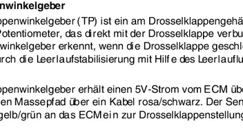

Hi Minischrauber,
am Vergaser/Drosselklappe sitz sowas wie`n laut/leise-Regler vom Radio, um der Steuerung zu sagen, wie die Klappenstellung ist (laut=Vollgas, leise=Standgas).
Ändert die Strompannung zur MEMS (Motorsteuerung)
Wenn das Ding in einem bestimmten Bereich Verschleiß hat, ist es wirklich wie bei nem ollen Radio
. beim lauterdrehen kratzt es, oder kommt kein Ton, erst wieder beim Lauter- o. Leisemachen.
Überprüf das mal.
