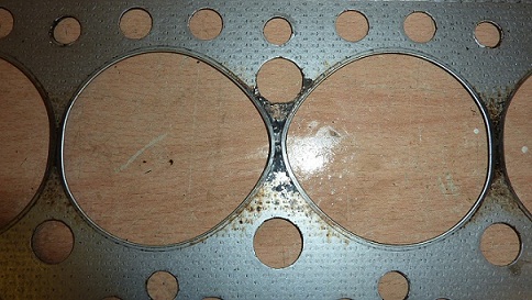

    Hallo zusammen.
    Hat jemand schon mal Erfahrungen mit Zylinderkopfdichtung der Fa. Reinz gemacht. Hab mir bei einem Händler die UNIPART Kupfer bestellt und gekommen ist Hersteller Reinz.:scream:
    Die letzte Dachpappedichtung hat 1000 km gehalten und das bei nem org. 1000er:rolleyes: Gruß Jörg

    Hallo zusammen.
    Hab da mal wieder ein kleines Problem.
    Bei meinem 1000er Vergaser A+ drückt Wasser aus dem Überlaufröhrchen am Kühler.Habe schon den Deckel gegen einen neuen getauscht in der Hoffnung das das Problem verschwindet.Auch Thermostat wurde gegen neu getauscht (sommer 74 Grad).
    Nun hab ich hier im Forum gelesen das mal wieder die geliebte Zyl.kopfdichtung schuld sein kann. Werd also mal Kompressionstest machen sobald ich das Gerät dafür hab.
    Sollte der Test jedoch in Ordnung sein (also Kompression ok) kann es trotzdem sein das die Dichtung an einer Stelle nen Schuss hat die den Druck im Wasserkreislauf erhöht und somit das ;Wasser lassen; verursacht ???
    Habt Ihr mir noch ein paar Infos zu dem Thema??
    Ach ja. Temperatur ist normal also so um die 85 Grad. Nach einer Strecke von ca 40 km ist jedoch Wasser nachfüllen angesagt. Dank Euch für Antworten.
