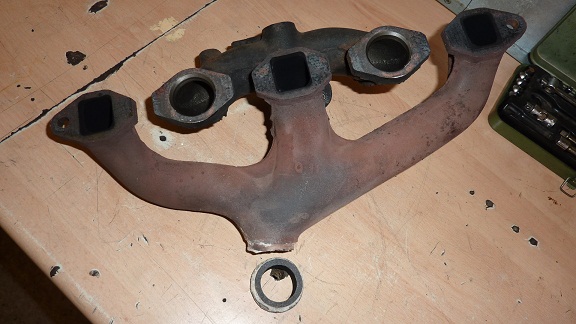

Mir ist gerade mein Gußkrümmer direkt an der Auspuffschelle abgebrochen.![]()
Kaum ist das Wetter schön und man fährt ein paar Meter....
Suche deshalb also einen
Einlaß und Auspuffkrümmer für HS4 1000er.
Angebote bitte per PN. Danke und Gruß.
