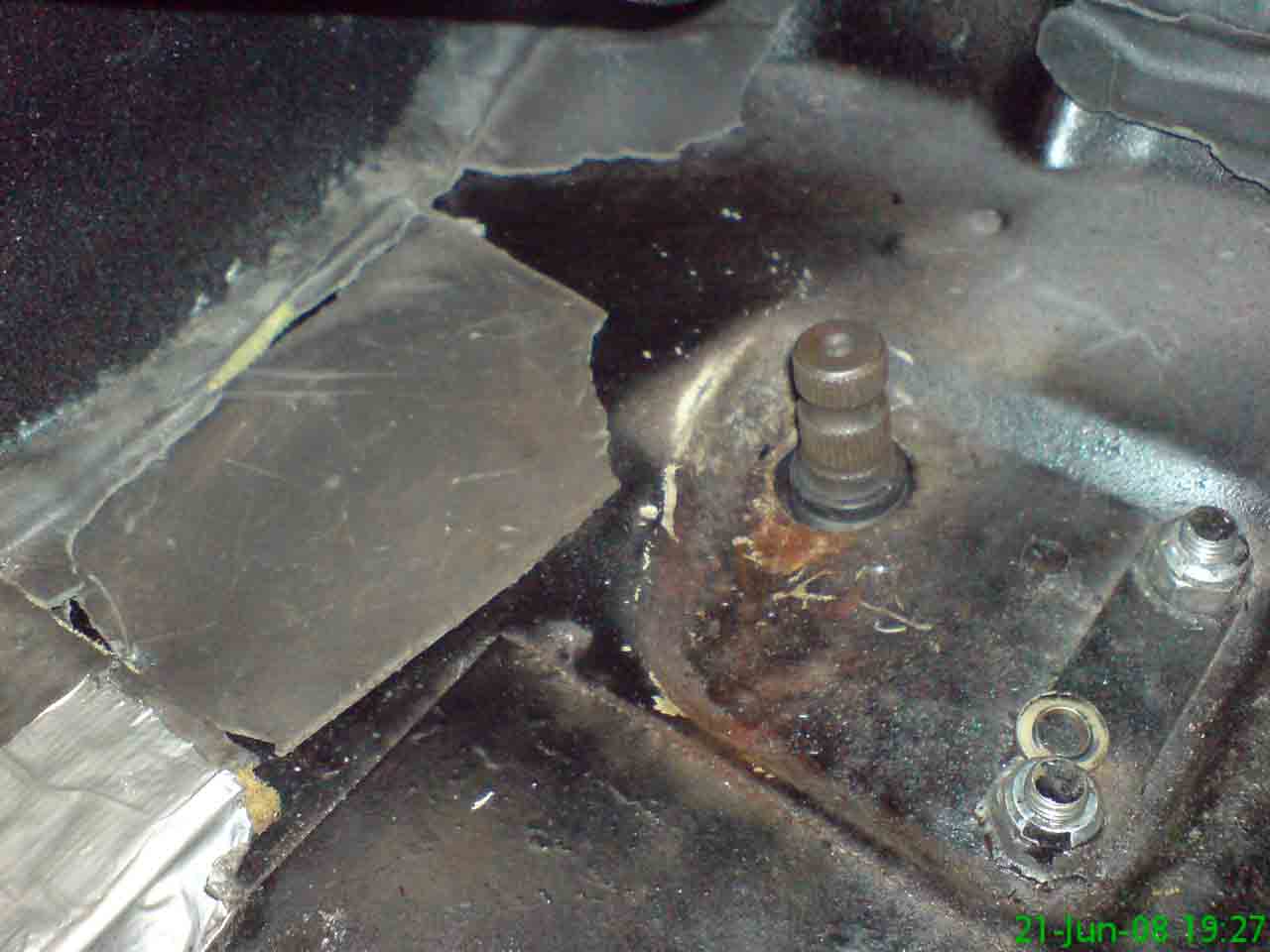

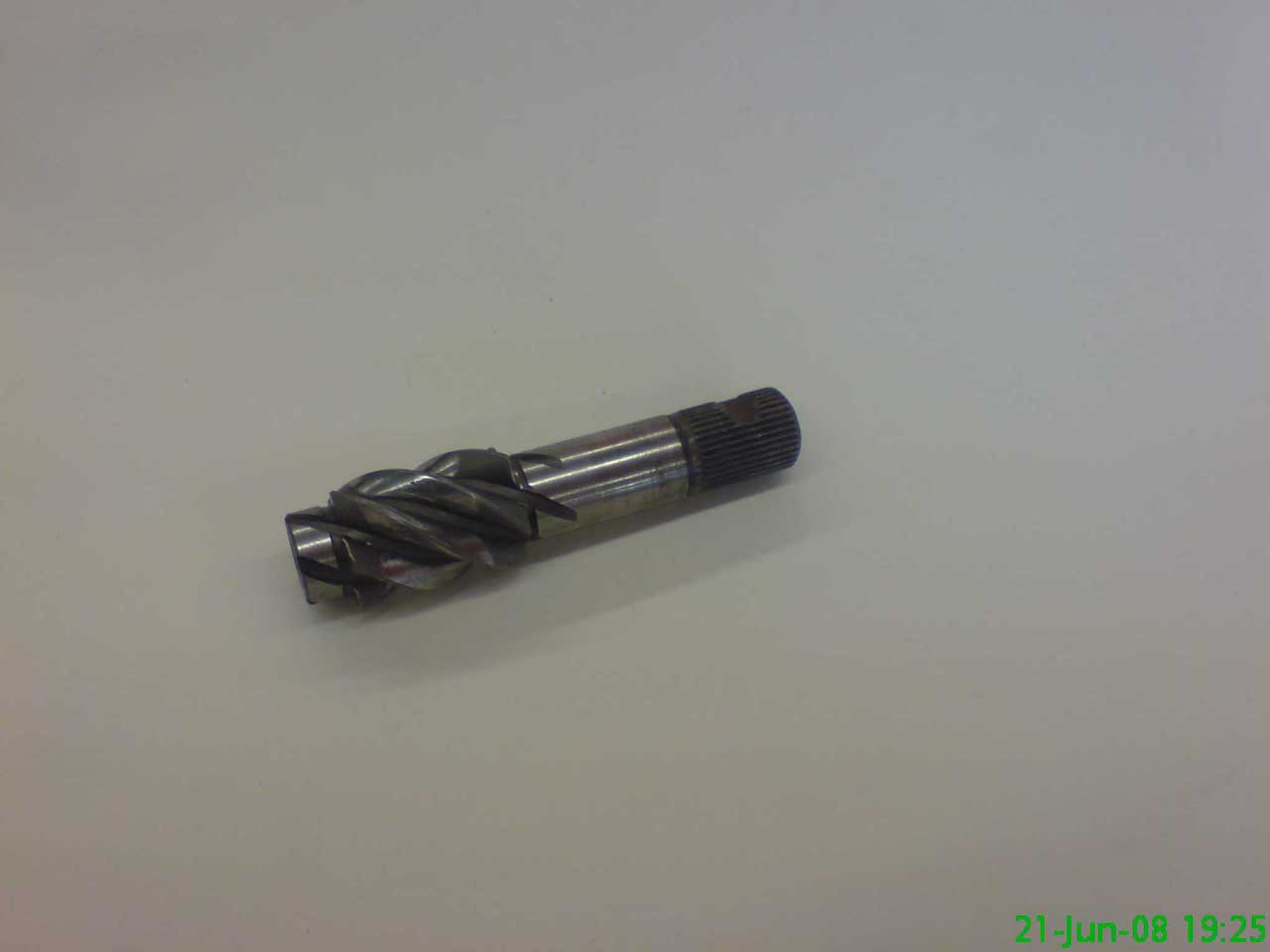

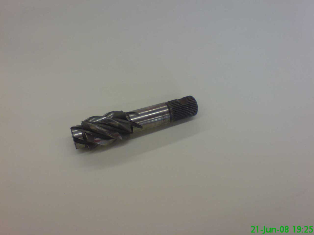

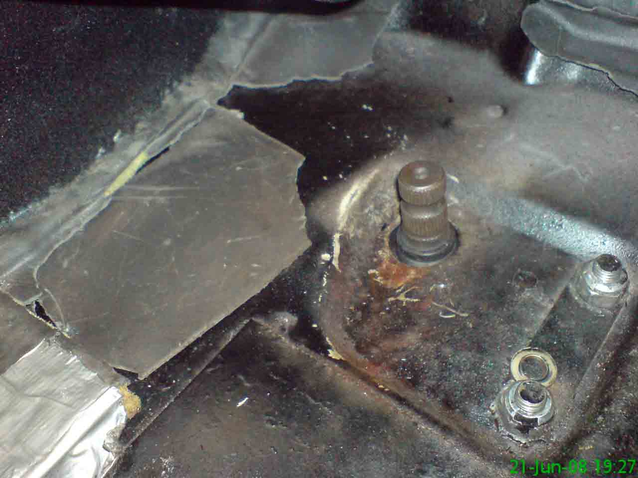

    Um das ganze noch mal zu verdeutlichen, meine Sorge ist das die Verbindung zwischen Lenkgetriebe und Lenksäule bei großen Lenkbelastungen Durch die rundum-Nut Version des neuen Lenkgetriebe Zahnbolzens zu schwach sein könnte.
    Ich weiß eben nicht ob das so üblich ist, und völlig bedenkenlos ist, da ich zuvor noch kein anderes mini Lenkgetriebe in den Fingern hatte.
    Ich sehe eben nur das alte Teil, das mit wesentlich mehr Fläche im Eingriff war, und auf der anderen Seite das Neu-Teil welches die beschriebene Veränderung hat
    Ich hoffe das ich mit meiner Skepsis gegenüber des neuen Ersatzteils nicht übertreibe, nur würde ich einen Lenkungsausfall in einer Kurve gerne vorab vermeiden.
    PS. Damit das ganze vielleicht noch klarer wird hab ich noch zwei Bilder geschossen, worauf die neue und die alte Zahnverbindung zu sehen ist.
    Hallo, Ich habe gestern wegen "Spiels" in der Lenkung mein Lenkgetriebe + Spurstangenköpfe getauscht, als die Aktion erledigt war, und ich zur Probefahrt schreiten wollte, wurde ich von einer durchrutschenden Lenksäulen-Verzahnung überrascht (die Schraube war natürlich richtig angezogen).
    Als ich dann nach den Ursachen gesucht hab fiel mir folgendes auf:
    -die Lenksäulen Verzahnung war im Bereich der Zahnbolzen-Länge etwas abgenutzt, allerdings war das Zahnprofil noch vorhanden.
    -Zahnprofil am Bolzen des Lenkgetriebe unversehrt => dank größerer Härte
    als ich dann das alte Lenkgetriebe genauer betrachtet habe, sah ich das der Zahnbolzen nur eine Einkerbung für die Klemmschraube hat, während der Bolzen des neuen Lenkgetriebes eine Rundum-Nut hatte.
    Für mich sieht es jetzt so aus, das die Ursache des Spiels in der Verbindung zwichen Lenksäule und Lenkgetriebe lag, und das die Lenksäule einfach schon lange diesen defekt hatte, welcher jetzt mit der Rundum-Nut des neuen Lenkgetriebes zum total durchrutschen führt.
    Dadurch das das Alte Lenkgetriebe nur eine Kerbe anstatt einer ringförmigen Nut hat, sorgt die schraube in dem Fall ja noch für eine zusätzliche formschlüssige Verbindung, was mir als wesentlich sicherer erscheint, da sonst nur die Verzahnung hält.
    was meint ihr dazu? wie sicher oder unsicher ist dieser Unterschied?
    und was muss man beim Wechsel der inneren Lenksäule beachten
    was für teile werden sonst noch benötigt?
    schon mal vielen Dank
    Gruß Aron
