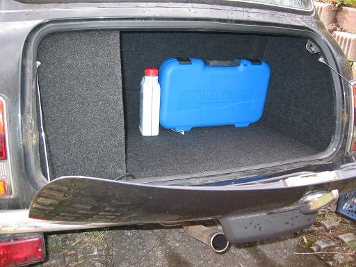

    Ich hatte nie Maße :rolleyes:
    Wird vorallem schwierig, weil es vorallem auf den Radius ankommt damits gut passt.
    Ich kannte damals nur das blaue Zeug und die Sauerei wollt ich dem Rostzwergerl dann doch nicht antun...
    Ich hab einfach zuerst die Platte an der Rückwand gemacht, und mich dann in die richtige Richtung gesägt/gefeilt. Der Rückenteil ist an die Rückwand gespaxt (mit Spax angeschraubt) und der Rest ist nur gesteckt. Alles in allem sind also 4 Schrauben drin und die in der Rückwand.
    Die Bodenplatte ist zweigeteilt. Einmal rund 15cm, Scharniere und dann erst der Rest.
    Geht also im eingeklappten Zustand in den Kofferrraum und wird dann erst entfaltet, damit zwischen Kofferraumabdeckung und Blech (zum Heck hin) keine Lücken gibt. Das Ende schiebt sich jetzt sozusagen unter die Blechkante an der die Kofferraumdichtung sitzt.
    Ich hab einfach drauf losgearbeitet ohne einen allzu durchdachten Plan zu haben. Das wird schon mit ein bisschen Phantasie und Improvisation.
    Für die Klappe um die Scheibenwaschflüssigkeit zu erreichen hatte ich sogar schon Knubbel, Scharnier und Raste zuhause. Find die Tankidee aber doch ganz nett. Und auf die 1. Geschichte: "Mit 95 Oktan die Scheiben waschen" freu ich mich auch schon...

    Da isses.
    Da Du ja auch einen SPI hast, wirst Du fragen ob ich Depp jedesmal beim Scheibenwaschflüssigkeit auffüllen alles zerleg.
    Ja ;) tue ich, noch. Ist aber nicht so der Akt. Boden raus, Seitenteil raus und anfüllen.
    Bei der neuen Karosserie kommt dann ein Fake-Rechtstankverschluss (schlagt mich nicht) der aber wenigstens zum Zweck des Scheibenwaschzeugs nachfüllens gute Dienste leistet. Mit einem Peilstab, im Behälter einen Styroporschwimmer, und damit übergiesst man auch nicht.
    Wirre Ideen, aber meine Drogen verrat ich nicht :D

    Nette Wochenendarbeit ist das Anfertigen eines Kofferraumausbaus. Nimm MDF, das schluckt schon mal ein bisserl Lärm.
    Bei mir isses jetzt kaum noch zu hören, ausser der Tank neigt sich dem letzten viertel, dann hört mans wieder wenn mans hören will.
    Ob Du dann noch Schaumgummigedöns um den Verursacher legst bleibt Dir überlassen.
    Kann Dir eventuell noch morgen ein Bild reinstellen, das motiviert vielleicht ein wenig. Sieht nett aus, und be- und entladen ist nun auch leichter, weil nun eben.
