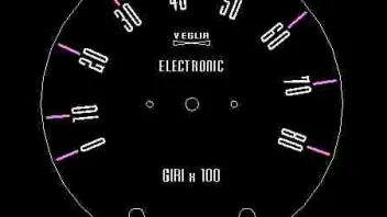

Selbes auch beim Drehzahlmesser gemacht. Sieht dann beides so aus:

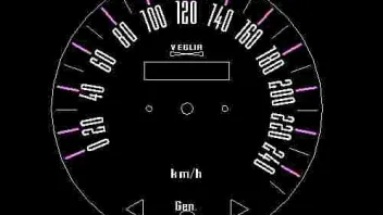

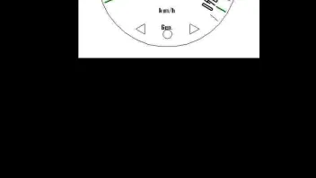

Zum Thema Tacho:
Ich hab das so gelöst das ich das Hondatachoinnenleben ins Tachogehäuse des Minis gebaut habe und mit CAD die Tachoscheibe neu gezeichnet habe. Bei der neuen Tachoscheibe muss dann lediglich durch das andere Übersetzungsverhältnis (Es entsteht ja nur der Übersetzungsunterschied durch die 13 Zoll Räder) entsprechend skaliert werden. So umgeht man halt einfach und Kostengünstig das Tachowellen- und Geschwindigkeitsanpassungsproblem. Ist nur meine Lösung und es gibt bestimmt noch einige mehr. Tachoscheibe sieht dann so aus (Innocenti bei mir). Die max Geschwindigkeit mal nicht so ernst nehmen
