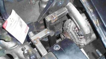

Hm, warum nutzt ihr (die meisten jedenfalls) eigentlich nicht den aüßeren Teil der Kurbelwellenriemenscheibe, dann müsst ihr nicht so nah an den Zahnriementrieb ran!? Ist doch ein Rippenriemen, daher ist es doch egal wenn sie ein wenig breiter ist. Naja, die Praxis wird zeigen müssen was der Halter von mir wert ist. Danke trotzdem noch mal!
Hallo, ich habe mir mal einen Limahalter grob vorgebastelt. Bis sieht es ganz gut aus und er passt auch von der Flucht her zu äußeren Kurbelwellenriemenscheibe. Da ich aber noch nicht alles vom Motor und Fahrwerk dran geschraubt habe wollte ich mal nachfragen ob jemand irgendwelche bedenken aus Kollisionsgründen mit anderen Bautelen hat? (Der Stoßdämpfer macht keine Probleme). Hier mal ein Bild!!

Habe hier mal irgendwo im Forum gelesen das er in die Mitte des Topfes muss bei Standstellung des Rades! ??????
