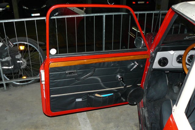

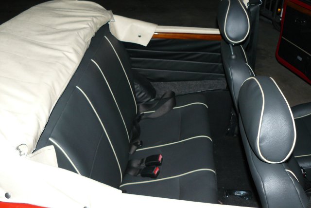

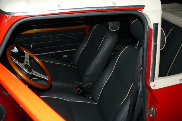

Sooo.... nur 4 Jahre später, aber so sieht das nun fertig aus:
Türtaschen mit Kunstleder bezogen, Türen aufwändig gedämmt und die Löcher für die Hochtöner sind auch schon wieder weg :o)
Da der Vorbesitzer schon "rumgeblechelt" hatte konnte es nur besser werden.....
