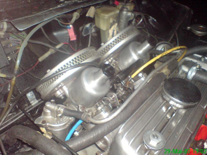

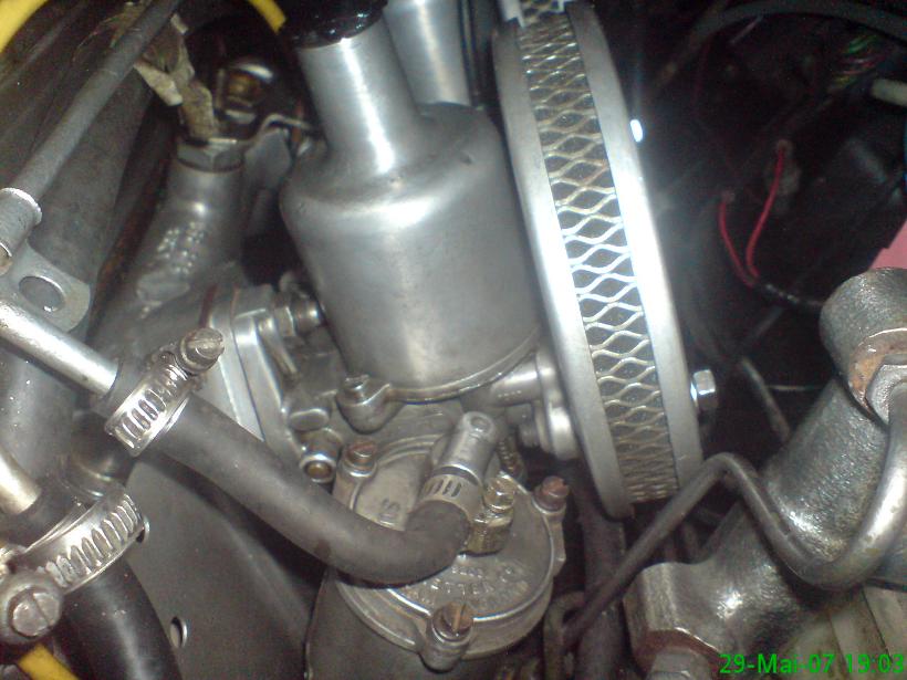

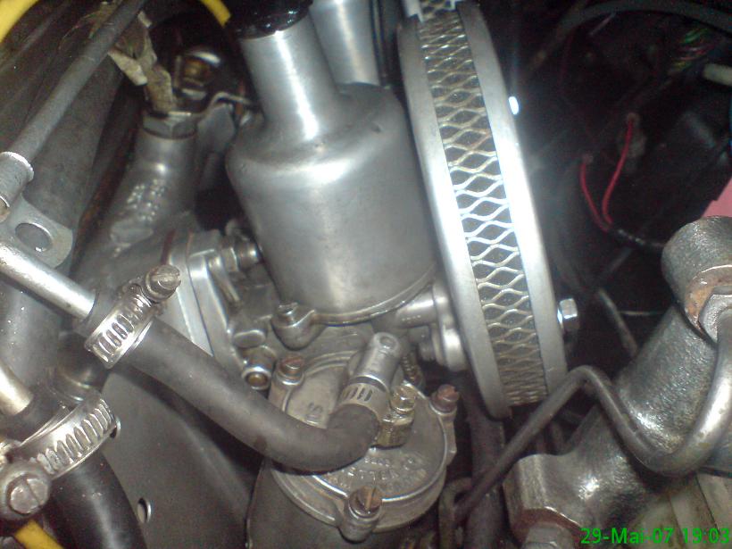

    und nummern oder genauere größe zum vergleichen?
    was für ein durchlass haben die (durchmesser des ansaugloches)
    Wenn ich die vergaser auf deer seite von limora vergleiche sieht mein vergaser dem HS4 aber verdammt ähnlich. Von den anschlüssen usw.
    das t stück ist normalerweise zu gemacht mit schläuchen. Wo sollen die denn bitte angeschlossen werden? Das wäre natürlich ein grund warum überall das öl rausläuft wenn das irgendwo an eine entlüftung muss. Bitte schnelle antwort da ich jetzt in die werkstatt fahre
    also nur ein HS2 vergaser?
    Ich möchte nicht unbedingt einen flachschieber vergaser nehmen, der gleichdruckvergaser würde mir auch schon reichen

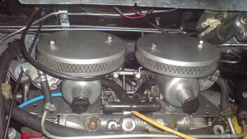

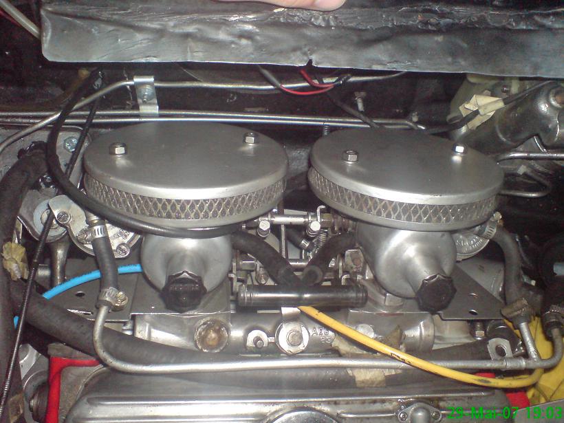

    Was könnt ihr eigentlich auf meinen bilder erkennen? HS2 oder HS4 Vergaser?

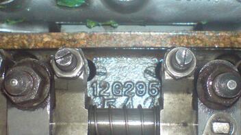

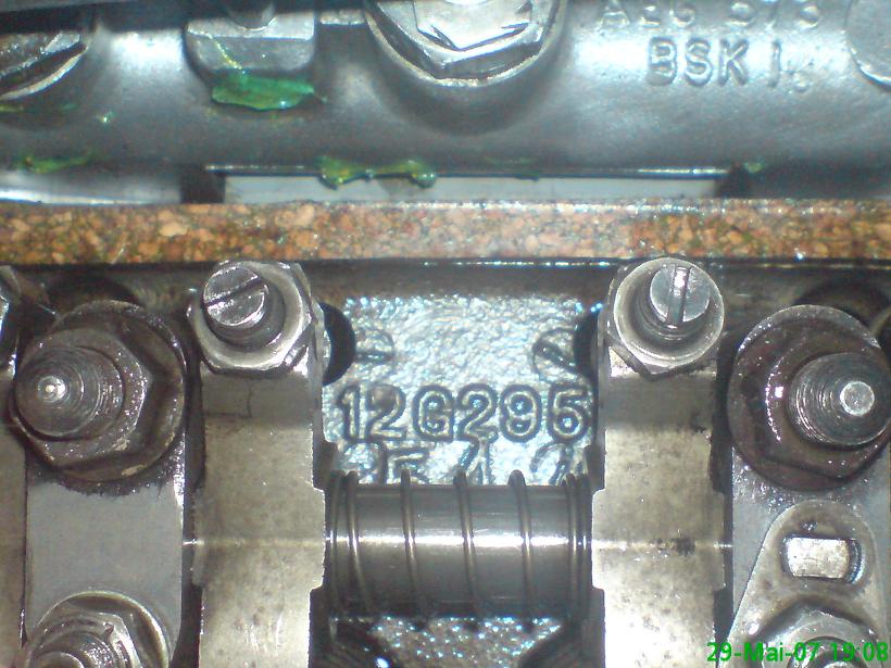

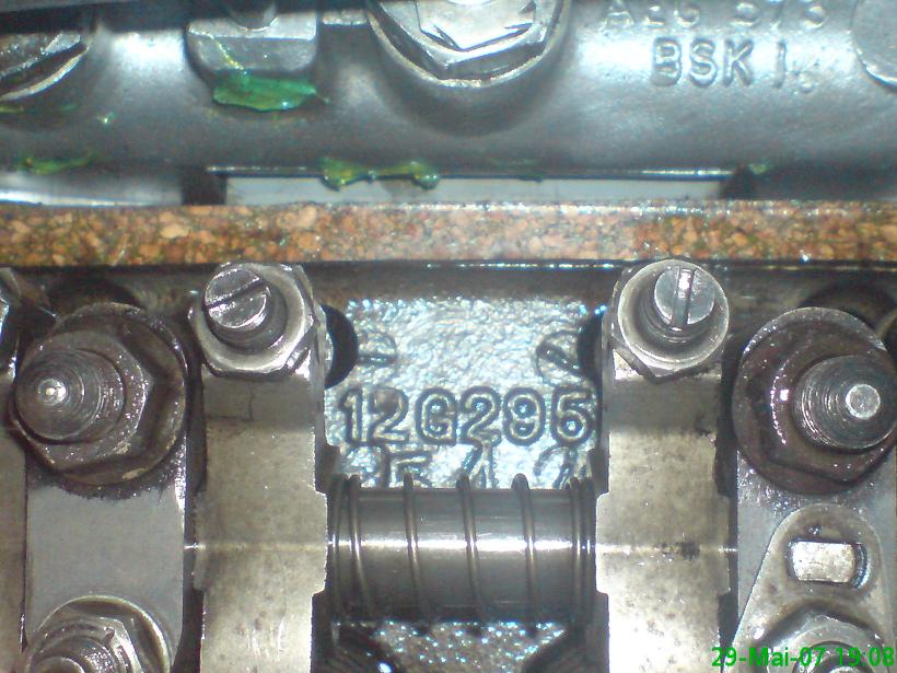

    Also auf dem kopf steht auf alle fälle 12G295 und die ventile habe ich heute nochmal gemessen und es sind 36 und 29mm.
    Die ein und auslass kanäle sind meiner meinung nach monströs von diesem kopf.

    Bilder stelle ich heute so um 20uhr rein von den vergasern
    hab jetzt keine nummer zum vergleich da aber vom aussehen auf jeden fall hs4 vergaser. Das hatte mir auch so ein freak hier bei uns gesagt.
    Woran kann ich das genau erkennen? Habt ihr da ne nummer und wenn wo steht diese nummer das ich morgen mal genau schauen kann
    Ventile haben 36 und 29mm
    Bohrung passt mit den technischen angaben überein aber hab ich jetzt nicht mehr im kopf.
    Nockenwelle muss ich erst noch schauen!

    Vergaser 2 SU HS4 vergaser mit passender ansaugbrücke
    Kopf 12G295 mit riiiiiiiiesen ventilen (meiner meinung nach riesig)

    Ich habe auf meinem 1000er mini 2 SU HS4 Vergaser drauf und finde die Teile zum kotzen. Da ich aus der Motorrad branche komme und noch 4 vergaser von einer Yamaha XJR1300 zu hause liegen habe wollte ich mal eure meinung dazu hören.
