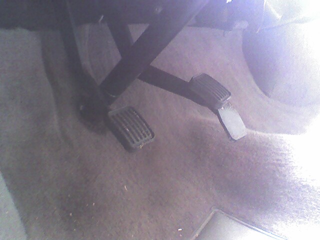

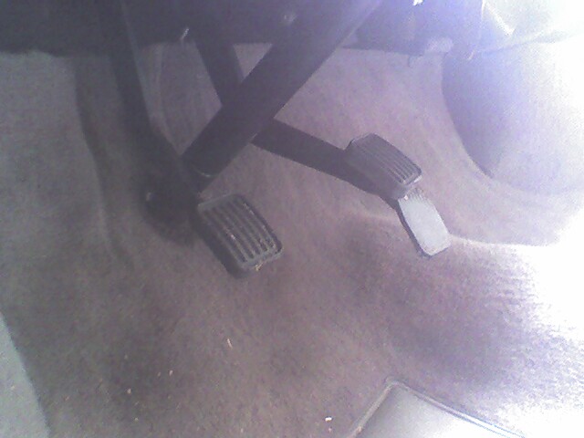

wollte eigentlich den "S" mit nach NM nehmen, nun muss das Wohnwagengespann reichen... Die Kupplung macht mir leider einen Strich durch die Rechnung... der Pedalweg bis zum Bodenblech ist extrem kurz (-> Foto), so dass die Kupplung gerade noch trennt, aber sobald ich nur ein bischen lupfe gehts schon vorwärts... Hab den Nehmerzylinder und Schlauch dazu getauscht, das war schon notwendig. Verschleiß am Ausrückhebel nur gering, die Bolzen kaum spürbares Spiel... Wie kann es sein? Hat sich das Pedal sozusagen "schleichend" verformt?
Kupplung selbst eher nicht, müsste dann ja eher spät kommen oder keinen Kraftschluss herstellen?
Oder könnte es der Geberzylinder sein?
Wer hat noch nen Tip für mich?
