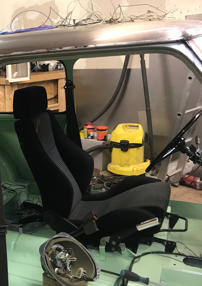

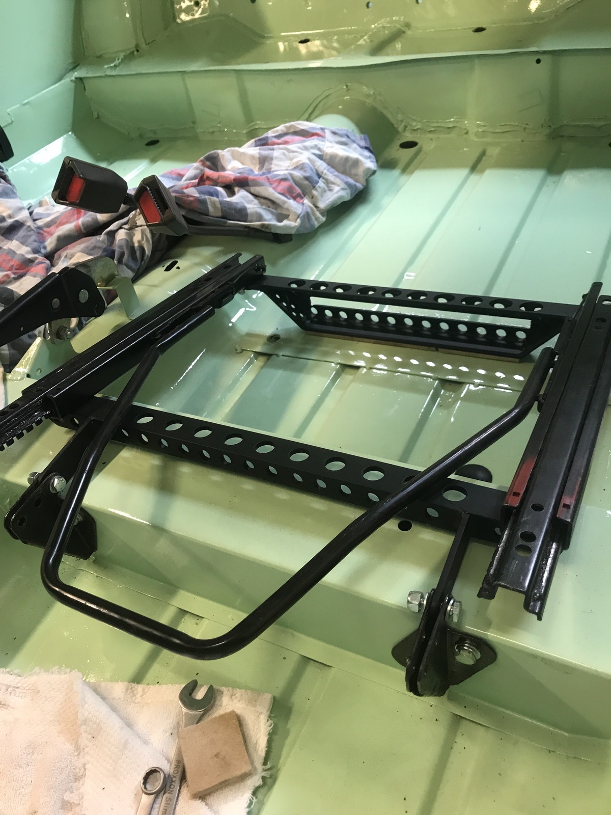

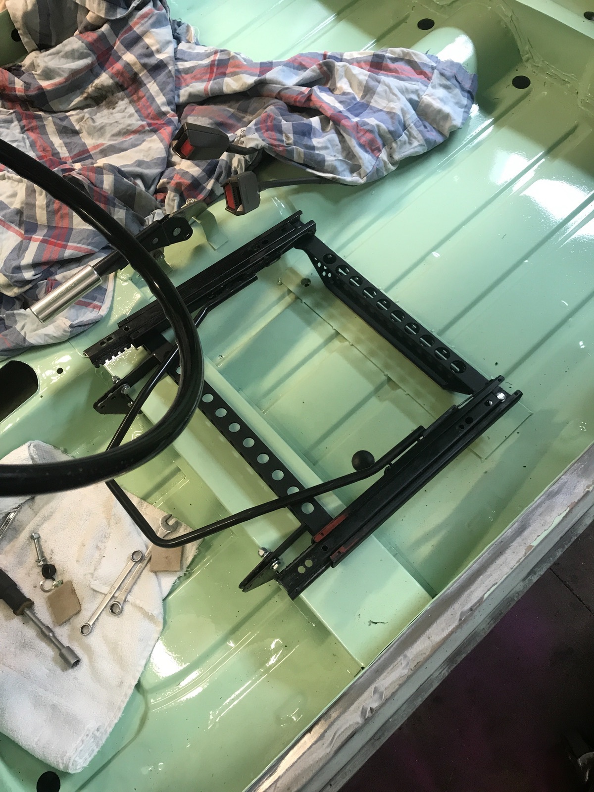

    anbei Bilder von Konsolen die ich mir selbst gebaut habe mit universal Sitzschienen für Recarositze.
    mir war halt wichtig, dass man sie an den original Aufnahmen festschrauben kann.
    aktuell fehlt noch die Arretierung, damit die Konsolen nicht einfach nach vorne geklappt werden können.
    die Stütze hinten kann man natürlich auch höher machen. Dann sitzt man nicht ganz so krass auf dem Boden.
