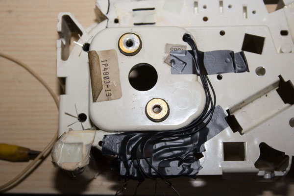

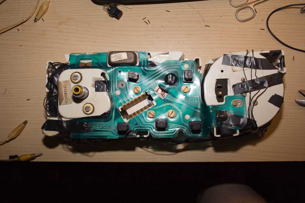

    tacho ist eingebaut ^^ fotos davon hab ich noch keine, kommt aber noch.
    zu den LEDs kann ich leider nichts sagen, sind noch so bei mir herumgeflogen.
    Die Ausleuchtung und Helligkeit im Auto sind sogar etwas zu hell, aber dimmbar daher ok.
    Wer so einen Tacho wie ich hat (Indirekte Beleuchtung) MUSS zwangsläufig löcher bohren etc, da ein ersetzen der Lampen einfach nicht genug Licht gibt.
    Wie das mit den von hinten beleuchteten is, weiss ich nicht.

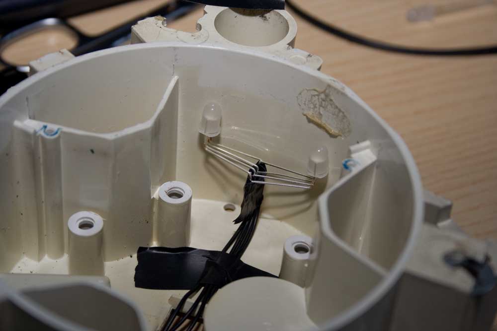

    Kontakt zur Elektrik: einfach ein Kabel an den Kupferkontakt auf der Plastikfolie gelötet. Funktionert ganz gut.

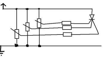

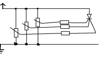

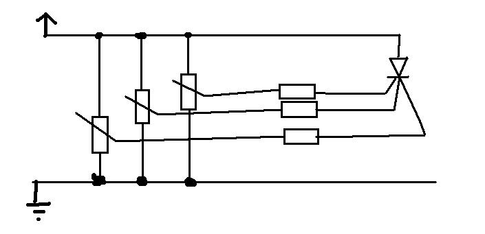

    wen die beschaltung interessiert, ich hab hier kein programm deswegen im anhang ms paint =)
    ...hier würde ich auch noch in etwas Schrumpfschaluch investieren. Ausserdem sieht mir das so aus, als wenn alle gleichfabigen LEDs parallel geschaltet sind. Würde ich in Reihenschaltung ändern. Ist besser für den Vorwiderstand. ;)
    lieber einen dicken vorwiderstand, als totalausfall bei led versagen. denk ich mir halt :) wahrscheinlich eher sogar eine antändige stromregelung.
    und was man da auf den ersten bildern sieht is bei gott keine finale lösung, am ende wird da kein blanker draht mehr sein.

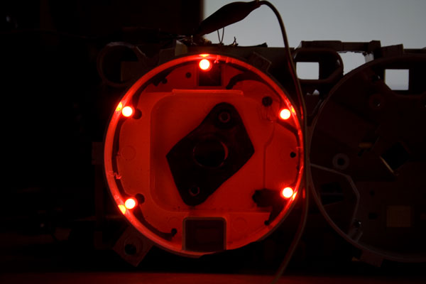

    ja das ganze sollte dann im endeffekt dimm und farbregelbar sein!
    ich überlege mir ob ich u.u. das noch mit meinem shift light verbinde, sodass der dzm ab grenzdrehzahl rot beleuchtet ist... aber so weit bin dich dann doch noch nicht.. ;)

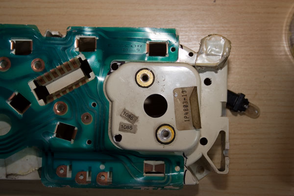

    der Tacho is sogar noch schwieriger, weil einem da permanent die platine im weg ist. schaut aber schon ganz gut aus:

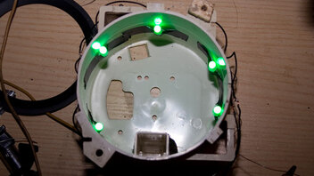

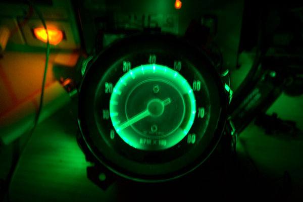

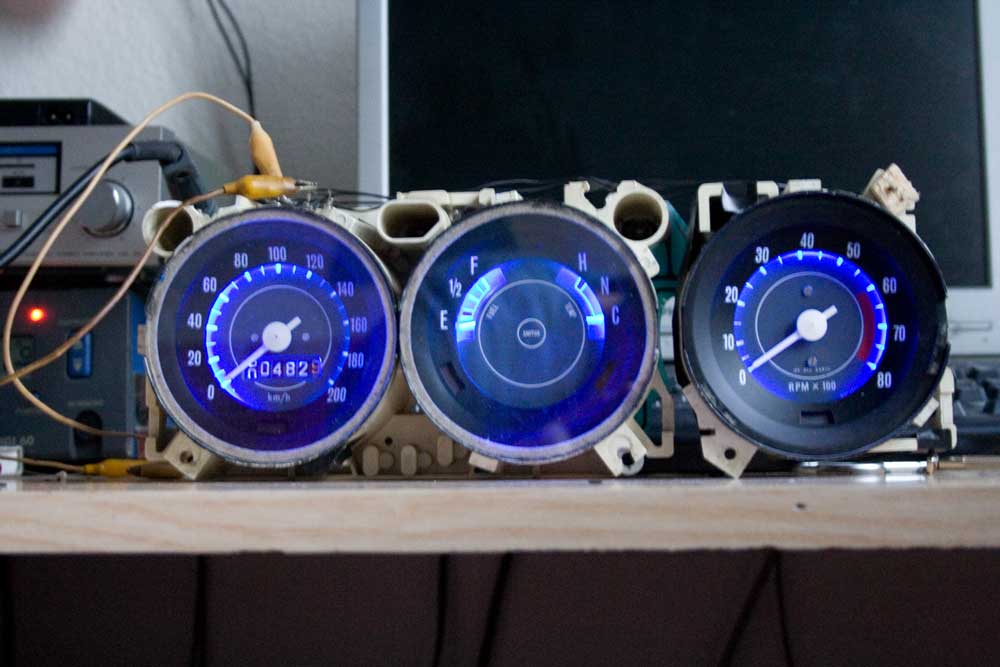

    Hallo, meine saison ist eröffnet :)
    jeder der den 3-uhren (oder vl auch 2 uhren) tacho hat, weiss das die beleuchtung ca. so effizient ist wie das lüftungsgebläse :)
    weil mir heute widermal eine lampe eingegangen ist, wars mir zu blöd und habe beurteilt LED ist the way to go.
    aber ich hab nur rgb leds zuhause also hab ich mir gedacht what the hell ;) und bald hab ich meinen tacho je nach stimmungslage beleuchtbar.
    in diesem thread werd ich bilder und progress des projektes herzeigen, so das jeder was davon hat
    soweit mein testaufbau, etc details kommen im laufe des bastelwerkes!

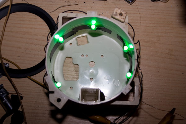

    einfach die lampen durch LEDs zu ersetzen ist eher wertlos, weil kaum lichtfluss bei der konstruktion gegeben ist, abgesehen davon das leds ganz anders abstrahlen.
    also löcher ringsum gebohrt und die leds durchgestöpselt!
    so ca. sieht das bis dato aus.
    anregungen erwünscht :)
    lg
