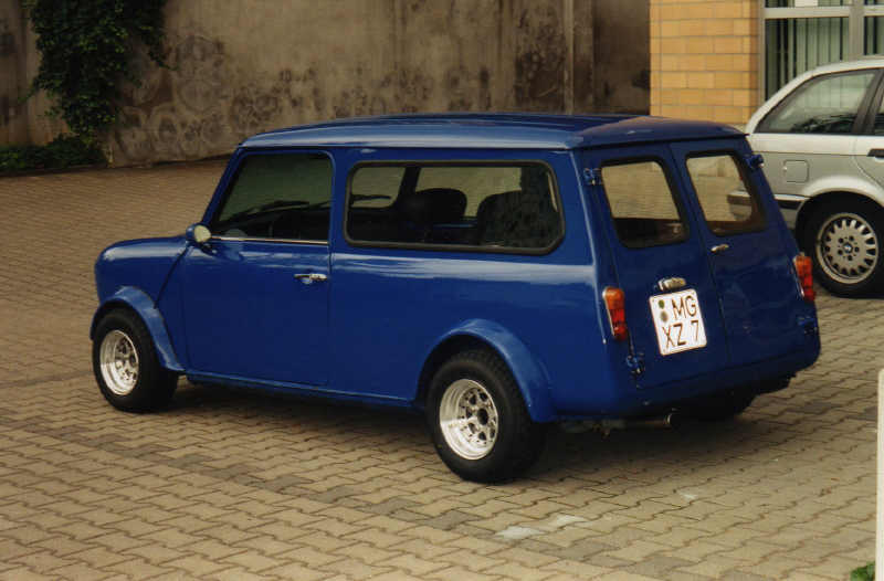

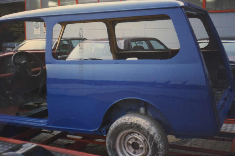

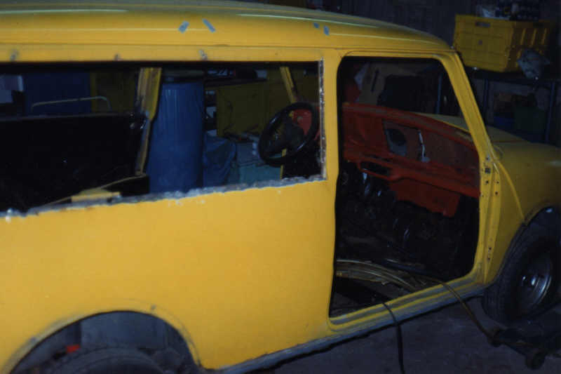

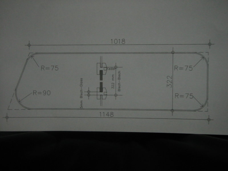

Es ist schon lange her, aber ich hab`s damals so gemacht...
1. Clubman Schiebefenster hinten entfernt
(Obere und untere Kanten sind nicht parallel !!)
2. Zeichnung gemacht (Min. Radien beim Autoglaser nachfragen)
3. Rahmen mit Rundungen eingeschweißt
4. Fenster mit Stempel beim Autoglaser anfertigen lassen
5. Probeeinbau der Fenster und Windschutzscheibegummi/Keder
(mit Schnur von innen)
6. Den Rahmen an den Fenster angepasst bis alles gut sitzt
(Evtl. Abweichungen von der Zeichnung)
7. Ab zum Lackierer... (Fensterrahmen/Schweißarbeiten verzinnt)
8. Einbauen... Fertig.
Viel Spaß damit,
Mark
