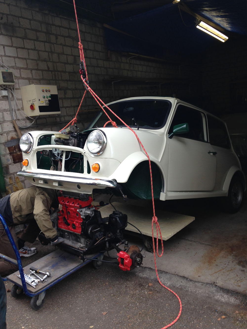

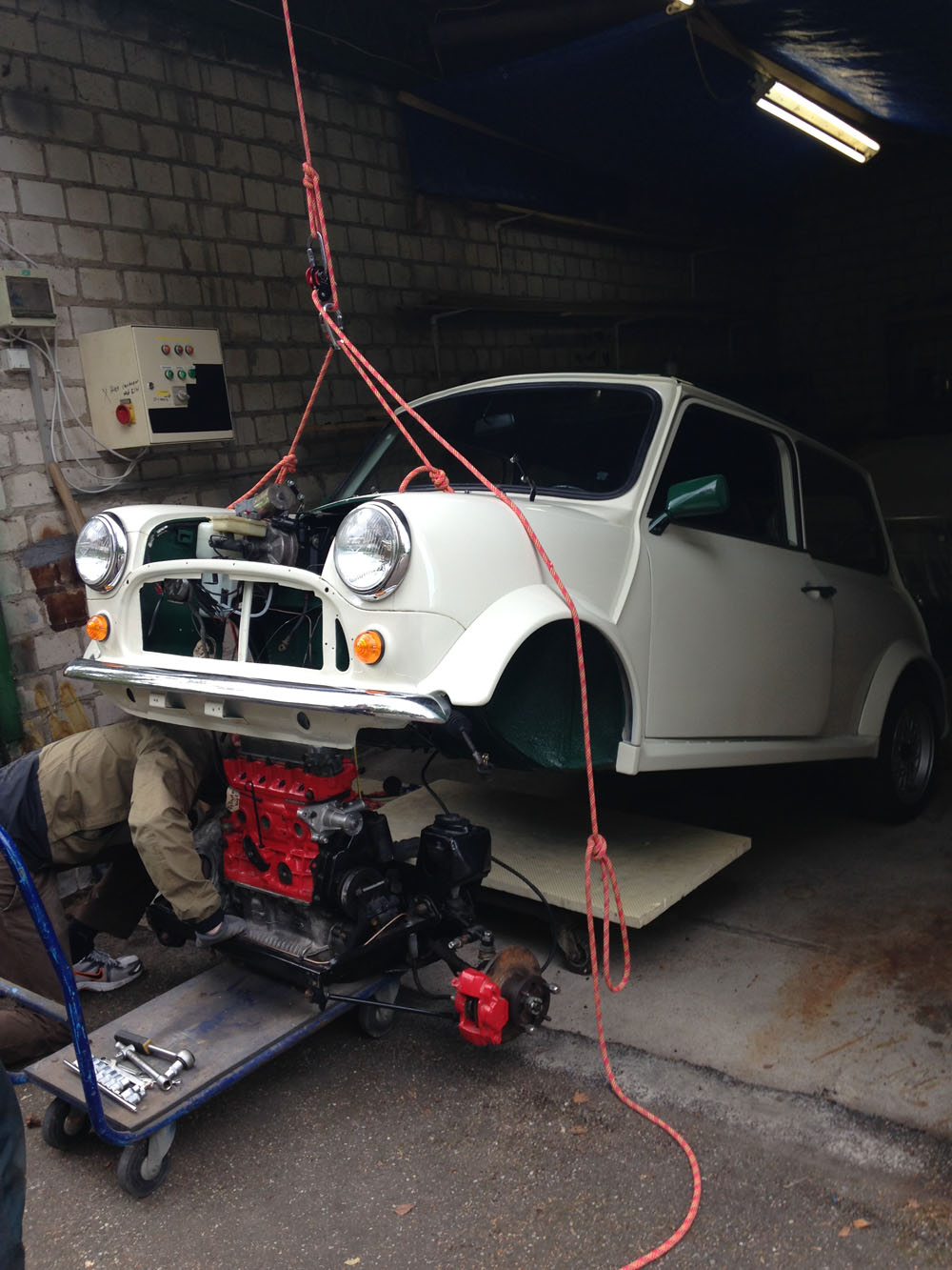

    Hier die Hochzeit. Was man mit einer Kletterausrüstung doch so alles anstellen kann ...
    Letztes Wochenende ist der Motor zum ersten mal gelaufen.
    Noch ein paar Kleinigkeiten und dann geht's hoffentlich zum TÜV.

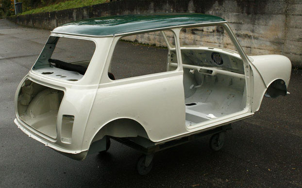

    Lang, lang ist es her....
    Der letzte Beitrag hier war vor mehr als 6 Jahren und der Mini ist immer noch nicht fertig :redface:
    Doch so langsam ist ein Ende in Sicht.
    Hier als er vom Lackierer kam
