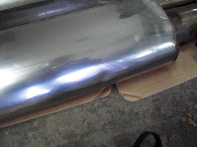

Karosserie hat einiges an Rost.Die alte Bastuck (Doppelrohr Mitte) hat ca. 17500km gelaufen und ist in einem guten Zustand.
Eine kleine Delle drin, sieht man im eingebauten Zustand aber nicht.
Mit ABE, ich hab an 190 mit Versand gedacht. -

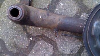

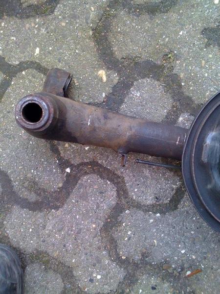

habe gerade meine rechte Hinterachsschwinge ausgebaut. Das Nadellager hat sich zerlegt.
Könnt ihr mal auf die Fotos schauen und sagen, ob die Schwinge selbst noch heile ist?
auf der einen Seite ist das Loch noch rund. Auf der anderen nicht.
Danke -

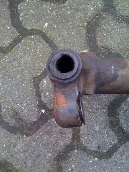

Hallo.
Bin gerade dabei, meinen Mini für den Tüv fertig zu machen.
Komplett aufgebockt.
Jetzt ist mir aufgefallen, dass die Hinterachsschwinge Spiel hat.
Wird sicherlich das Lager in der Schwinge sein. Verstellbar Reibahle und Lager hab ich auch schon.
Was mich jedoch stutzig macht, ist, dass sich die "Trompete" hinter der Bremse mitbewegt, als ob die lose ist. Muss man die irgendwie fest schrauben oder ist das richtig so? Auf der anderen Seite ist die fest.
Der rote Strich auf dem Bild zeigt, wo es wackelt und der Pfeil zeigt das Gummi, was Spiel hat.
Wie gehe ich am Besten vor?
Danke schon mal.Schöne Grüße aus Oldenburg
Markus -
